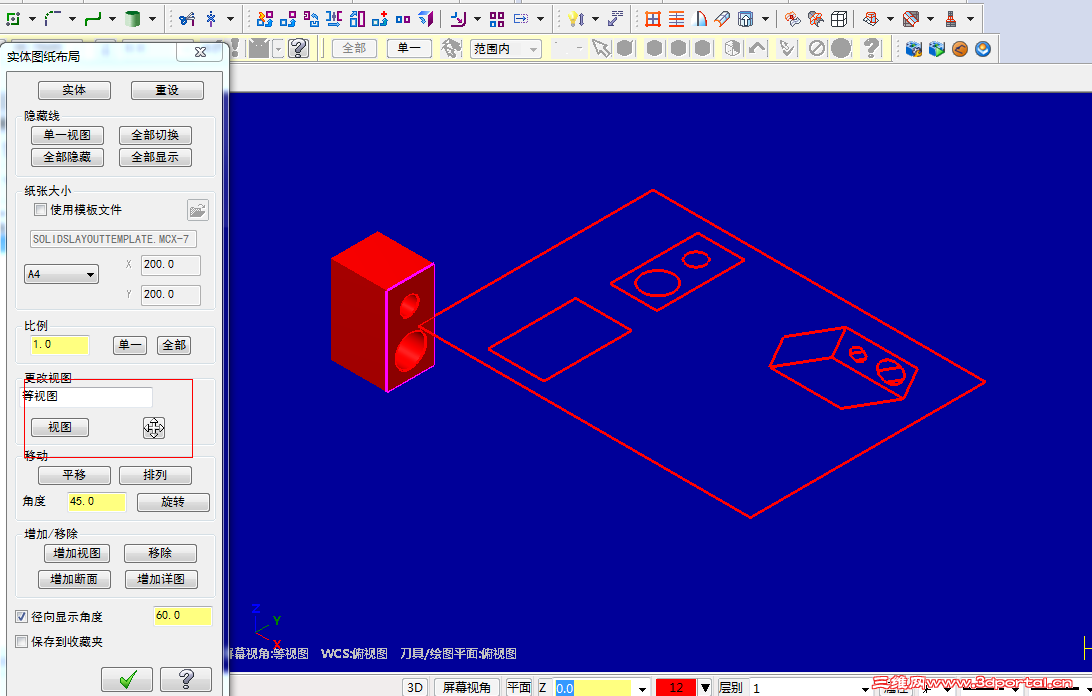

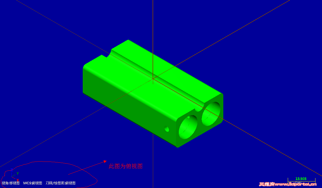

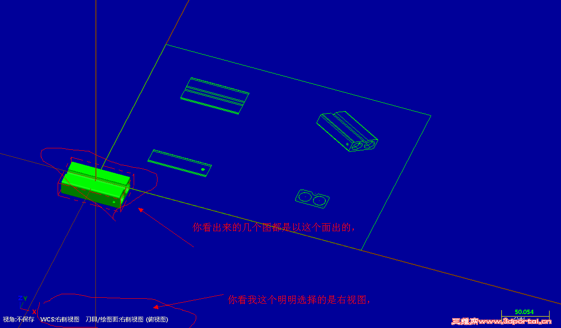

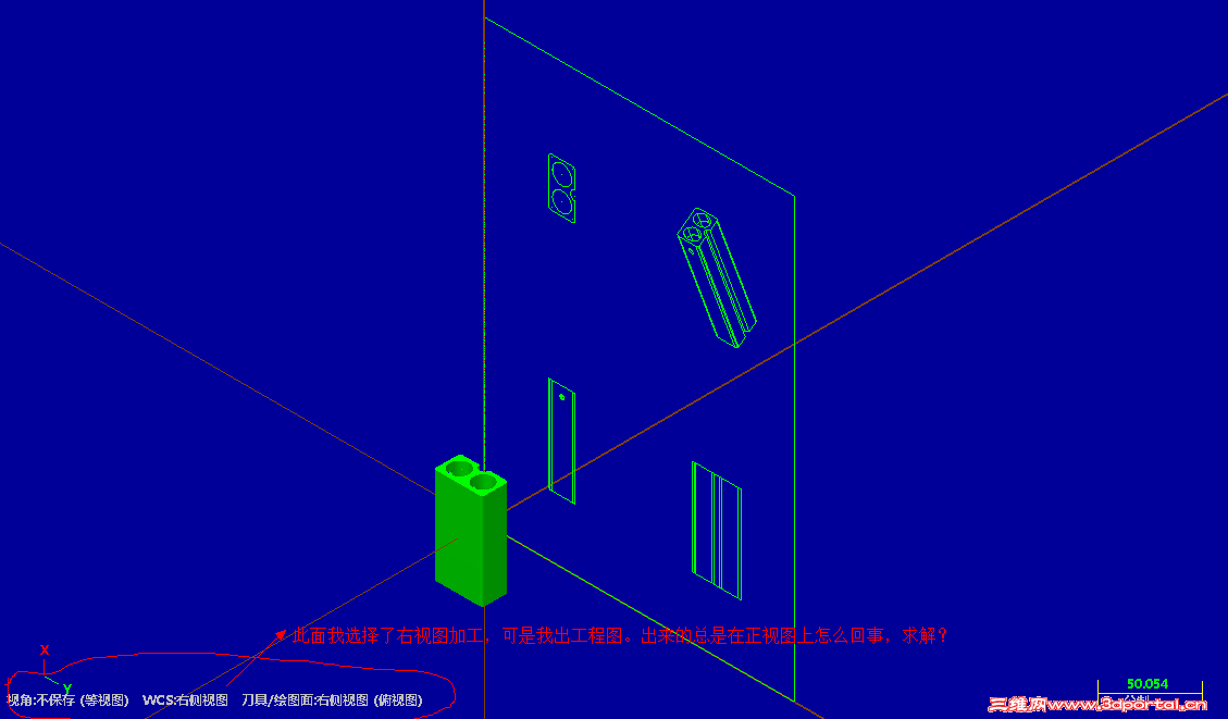

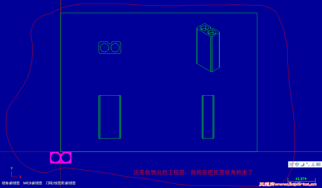

我选择右视图加工,出来的工程图为什么总是在正视图上而且出来的的图跟我的右视图也不对应,每次为了出图跟加工面相对应,都要把实体图给他转过来,这样很麻烦,如图
此图是正视图

此图是我选择的右视图,
此图是我选择的右视图,
这个是我想出的工程图,

发表于 2013-12-6 11:11:52 | 显示全部楼层 来自: 中国广东东莞
工程图可以出相关视角啊。不用旋转实体了

大师,你看一下我这个效果图,这个工程图如果不转的,怎么能实现,谢谢!

  p) t# W3 E3 X. u9 ?实体图形不管你在哪个视角工程图视图都可以切换过来。

更改视图即可
