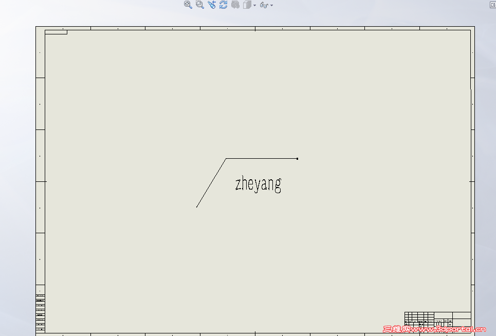

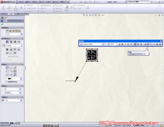

请问:如何设置成(注释)文字位于引线上下方,求高手帮忙解决一下,
& F# N/ l1 h  Z5 J0 a+ p: ]如下图:

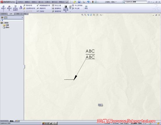

sw2014 有这个功能 ,宣传视频上看到过
发表于 2013-12-6 14:36:18 | 显示全部楼层 来自: 中国河南洛阳

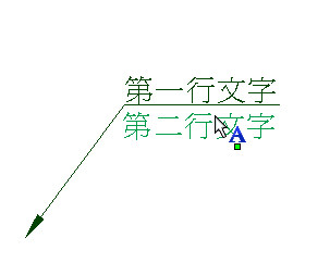

你先用个注解,拉一个箭头,不要添文字,然后,在用个注解,点上无引线,然后直接打到下边就可以了
发表于 2013-12-6 14:39:26 | 显示全部楼层 来自: 中国河南洛阳
我看了下,可以先用多弯折引线,然后再用无引线

上下方啊,不好意思没看清楚,那样更简单,先标注一个,然后再用个无引线的,就像技术说明,拉到线下边就好

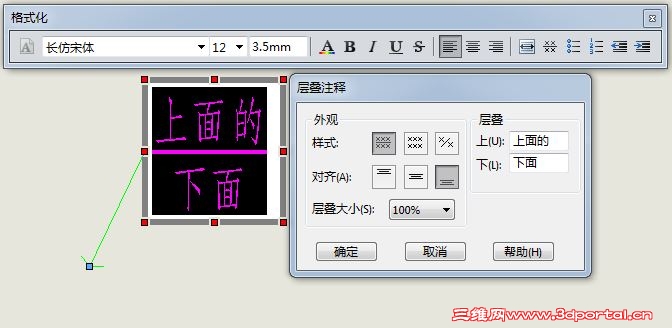

! Q8 i& O0 d+ f: ?, e, l9 c1 F3 ~如果非要用的话,可以用层叠,就是中间横线有点粗。

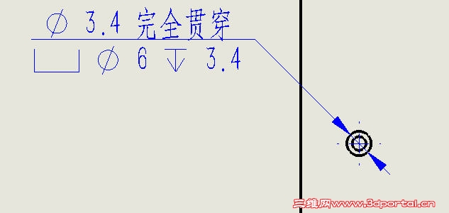

4#和8#的方法我经常用,不过调整位置的时候容易把下面的忘了,造成分体让人误会。& K6 ^9 x6 \, r, u
我要的是像异型孔标注的那样的方法。

我记得ISO标注风格是这样的

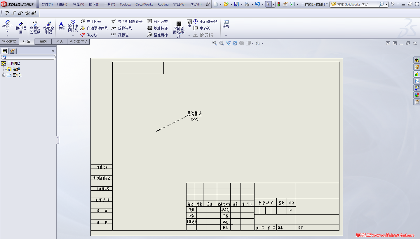

我用的是08,这个可以在注释里面设置的

群組一起就不怕走散了。
. w- r; o# E* w" T0 P8 t
- g$ k! c8 ]1 c5 Q$ f( w(按著ALT鍵即可個別移動)

 楼主| 发表于 2013-12-6 15:59:20 | 显示全部楼层 来自: 中国北京
我试了一下,这个方法好,谢谢14#,

不好意思,没看清楼主要求,这样的话需要自己做一个块组合在一起,这样也不会单丢一个

按Ctrl键都选中然后右键,菜单里有群组命令

谢谢阿版了。我已经试验出来了
