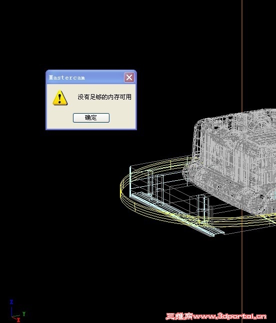

搞了两个夹具。 只给了模型和图纸。貌似要用布尔运算交集搞出来?没有用过布尔运算. 关键打开是曲面 文件好大. 电脑转实体转不过来.一搞就死机了. 谁帮忙搞一下.  没截图软件. 两个文件. 一个100多. 一个50多.igs格式. 网盘地址 http://pan.baidu.com/s/18EacE

QQ图片20131206150717.jpg 我只想说一句。我打开至少用了15分中。还没打开、。、结果就 。。。太大了把、、、

发表于 2013-12-6 16:27:30 | 显示全部楼层 来自: 中国广东东莞
这么多烂面怎么做布尔?要么你一个个零件修复好再转实体,但我怎么看也不怎么像是一个夹具。你这是在锣手板的吗?

   只要下面相交的部分。上面是产品。下面是个模。 锁螺丝的。本想挖个槽放下去不松就可以了。结果说不行。 只有这样搞。 你可以打开的?帮忙搞搞!

3 c+ d5 D& ~+ |0 y这么多东西我帮你搞估计我今晚不用睡了。里面都分好层别和颜色用曲面修剪就算了。还搞什么布尔

) m7 G; N: j6 r7 _& }  B打开 后先关闭其它层别的零件。这样就不会这么卡了。最好还是先把隐藏的那些面恢复回来删除不相关的面。这样速度就会快起来了。
