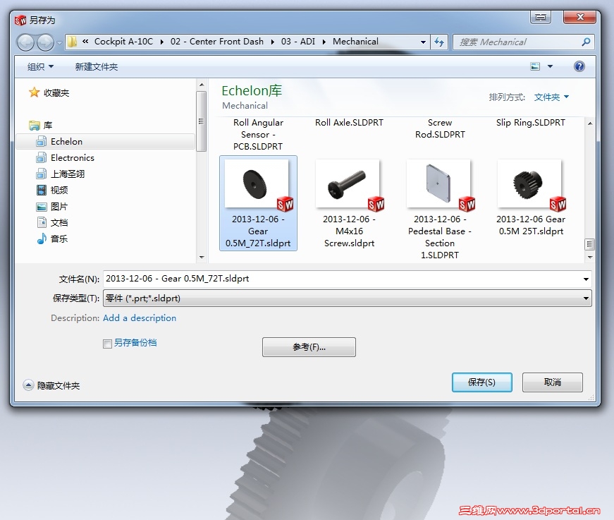

比如一个国标的直齿轮(spur gear_gb),按照我想要的模数、齿数、齿厚、毂型等信息生成一个新零件。这个零件被保存在sw的默认目录。
1 U5 M0 z" t1 B5 W9 G8 [打开这个新零件并取名为2013-12-06 Gear 0.5M_72T.sldprt,另存到我自己的目录。我这么干都是想尽量让这个零件摆脱标准库的束缚。

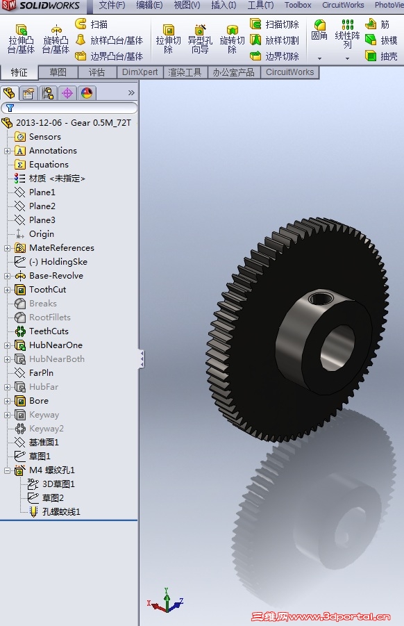

在2013-12-06 Gear 0.5M_72T.sldprt这个自定义齿轮的毂上开一个M4的异形孔用于安装紧定螺钉。保存文件。3 u" H$ O! d) m) Y7 w, r
sw02.jpg : G3 L4 @5 m+ h
" X: x# Y! c# X+ s. c) X8 @% p9 A

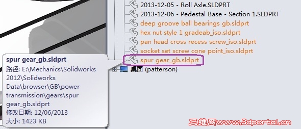

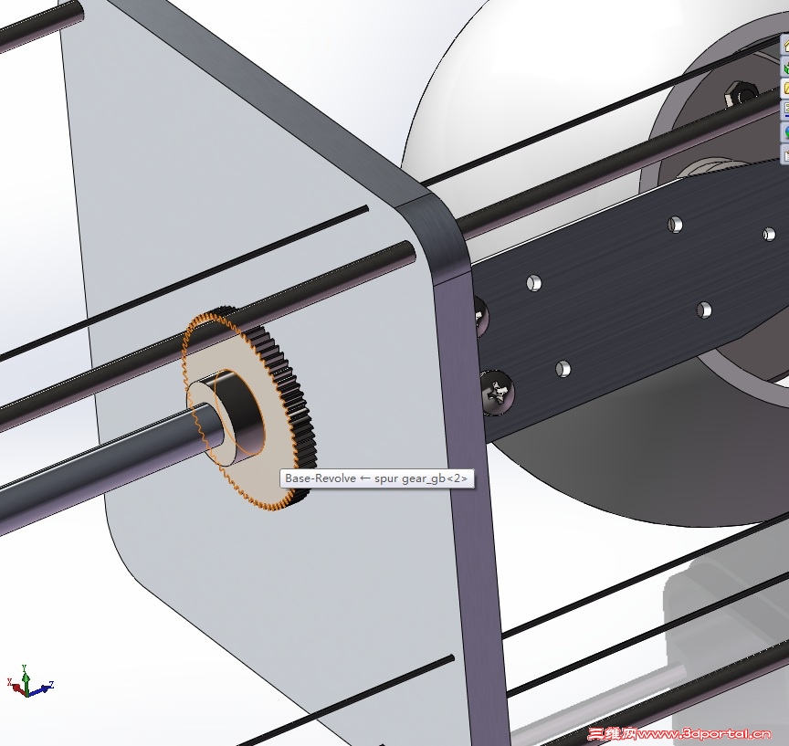

在装配体里面插入新零件2013-12-06 Gear 0.5M_72T.sldprt,配合好。
) L7 W6 N, \7 [% x  y  S5 O8 \- P9 Y( w注意这时候紧定螺栓孔是在毂上面的。文件列表显示的是我自定义的文件名字,路径是我自己的目录路径。
; q" Z* P$ \, V! R- r% p sw03.jpg sw04.jpg 4 k  `  l. Z# s. _

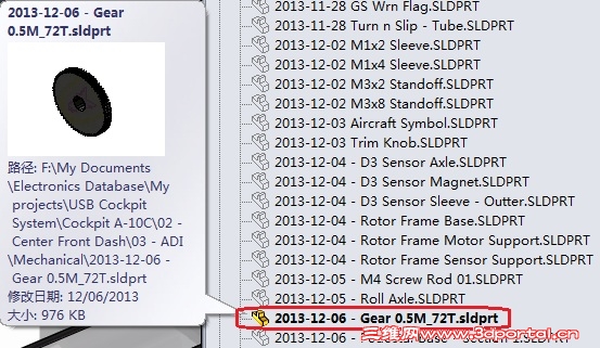

2 t. V5 {+ x1 R& ^然后再次打开装配体文件。坑爹的一幕发生了。齿轮被替换回标准库生成的零件了,那个紧定螺栓的孔也没了。8 B3 J! S& o' s+ D7 [6 x& n+ n
sw05.jpg sw06.jpg 4 v, y% u) }" J' I- j
文件列表里面也变成只读的标准件类型了。& K# i7 _+ P. a: z0 Q! c9 s
) I  _) i$ e  U. ]1 q( P这个……请教一下,如果想让它们完全脱离标准库……怎么破?先谢谢了。" M, s& t5 `; a1 v7 g' [7 H

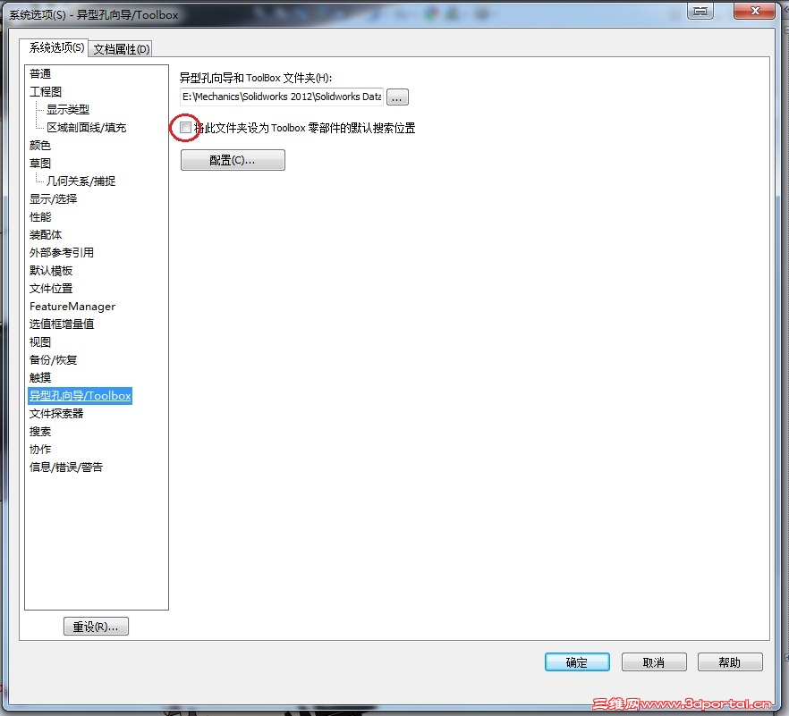

呃,我换了几次关键字,现在好像在别的论坛搜到了正解。亲测有效。
. G( R. g% h3 }# [直接把toolbox默认搜索目录的选项关闭即可。
  L. S! l- Y; E2 C! C, ^+ P
4 E0 I: R$ o6 |6 ]& L唔……我说这算是自问自答么?2 q5 Y1 U* N9 q1 ~8 Q

$ y& W' Y& `+ z, V! P) `1 f- e别的论坛?三维网论坛讨论这个问题的帖子有很多的。3 R7 Y" Q8 t* c9 R3 k% N' H
不过我觉得这些自己有追加工的标准件,最好还是别用TOOLBOX生成,因为你的文件和别人共享时,不知道又会发生什么情况。建议用迈迪类的程序生成标准件。
 楼主| 发表于 2013-12-6 21:18:08 | 显示全部楼层 来自: 中国广东广州

关键字不对,哪里都搜不出来啊。
( y. q. r; l# P我有问题一直习惯用google搜的,后来试着试着就找到答案了。2 v2 ~6 d- z; j
8 t- V. ~' v! K9 t: W) ?3 E
我还没试过第三方软件生成标准件。好提示,我去找来用用。多谢。
