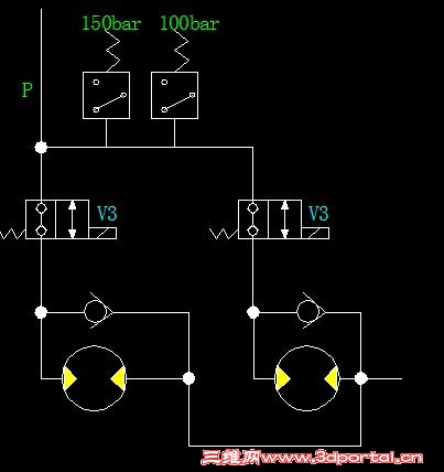

计划用一大一小两个马达带动同一个齿轮,用马达油路本身的压力信号控制,当压力大于150bar时,两个马达并联工作,当压力小于150大于100时大的马达工作,小马达自由随动,当压力小于100时小马达工作,大马达自由随动。请教大侠们最简单成本最低的方案,最好能提供一个简单的原理图,谢谢!

非常感谢您的支持,谢谢
