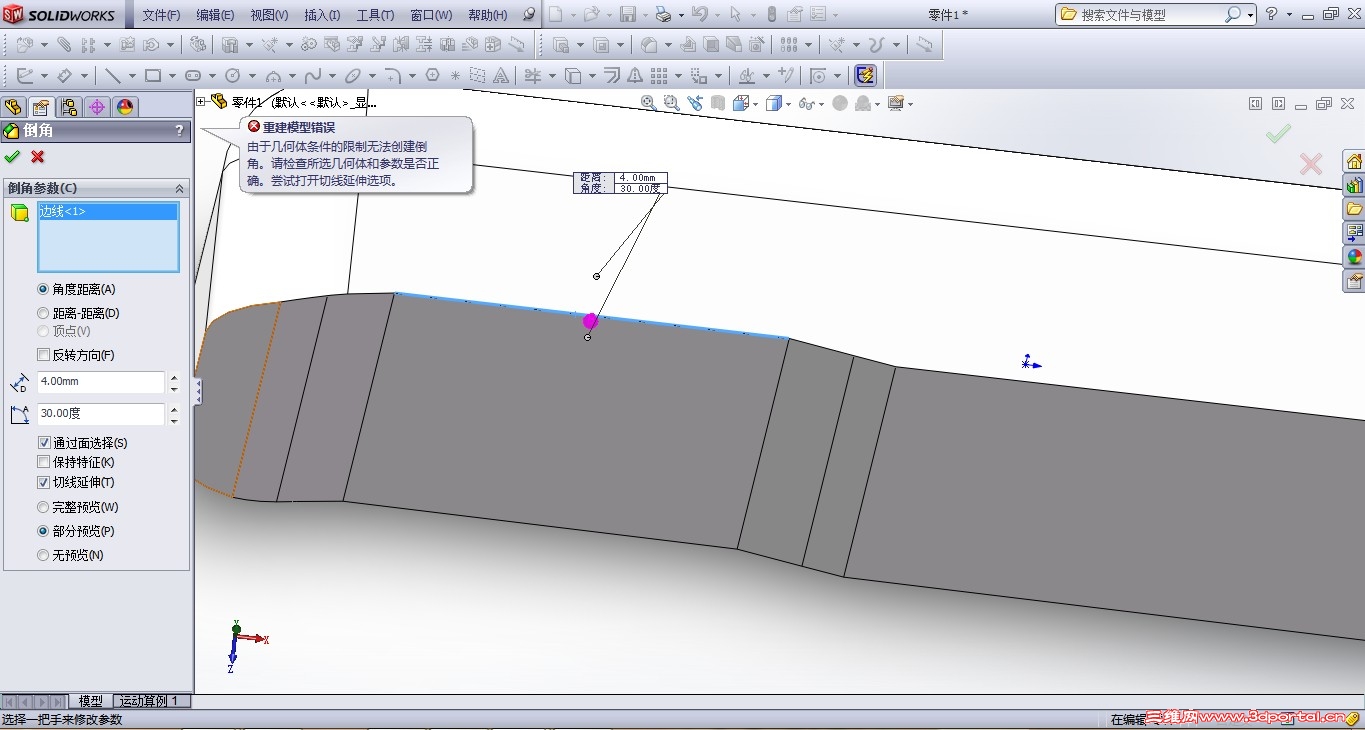

看下倒角为什么会失败啊,那提示不明白

看样子你的板板没有4mm吧+ a) x+ I# }: u1 X
发表于 2013-12-6 21:37:30 | 显示全部楼层 来自: 中国天津
你可以尝试选取面来倒角
发表于 2013-12-6 21:40:40 | 显示全部楼层 来自: 中国广东江门
把4减到能倒为止。
发表于 2013-12-6 22:28:29 | 显示全部楼层 来自: 中国江西九江
solidworks的倒角功能博大精深,打开倒角界面后好好研究下,没有到不上的角,实在不行就开帮助,sw的帮助介绍的很到位..
发表于 2013-12-7 00:36:41 | 显示全部楼层 来自: 中国台湾
看這圖片......要成功可能會有點問題...6 c! _) `3 H$ S; T2 B- e: v
改成Sweep的功能試看看吧。
发表于 2013-12-8 09:19:01 | 显示全部楼层 来自: 中国河北保定
是否是倒角值大于4了?
