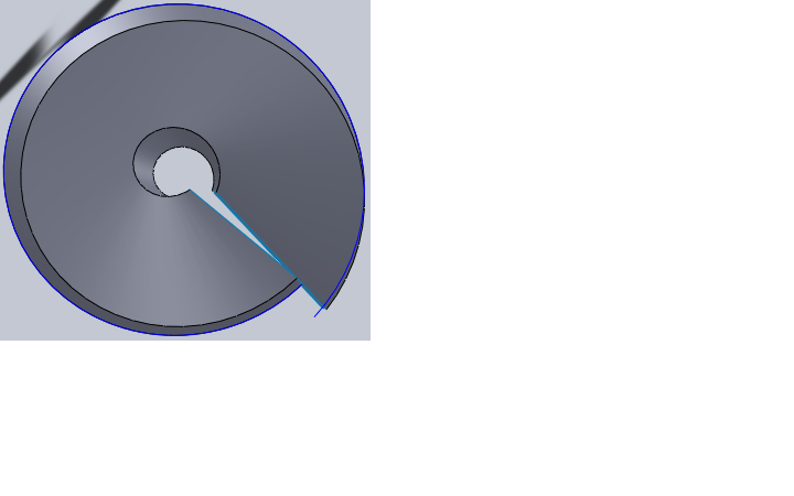

这图用放样扫描后圆的内外边线怎么变尖了?可以有别的方法来做这图吗?

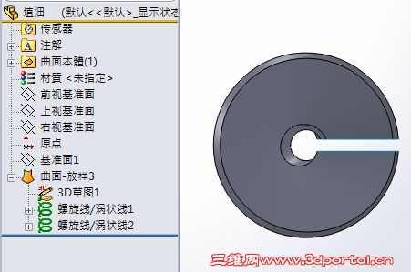

參考7 G' a0 L" l! \
capture_12072013_093326.jpg - D; t: K' y) o1 e/ ^. i
( \4 ]# i  e$ V# l5 e- o/ g 埴沺.zip (131.25 KB, 下载次数: 7)

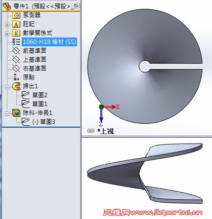

另可考慮用掃出
! }7 \. n) U9 j9 P+ S7 M$ l, u7 J
8 `3 n" g4 U/ y capture_12072013_102504.jpg

内圆弧不是跟外圆弧一样的

谁有方法画这个图,要求内圆旋升高度为14,外圆旋升高度为44
