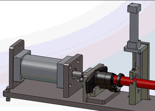

发表于 2013-12-7 13:33:51 | 显示全部楼层 |阅读模式 来自: 中国山东潍坊
如题$ b' J8 b1 R) P; v) s
如果做装配使用的话,油缸怎么样做,保证后期能运动,有没有专用的油缸生成软件

发表于 2013-12-7 21:48:58 | 显示全部楼层 来自: 中国北京
保证后期能动很容易啊,油缸的话用活塞行程来配合,给出最大和最小配合距离就可以了
发表于 2013-12-9 08:59:04 | 显示全部楼层 来自: 中国辽宁盘锦
油缸运动行程得在总装配内做
 楼主| 发表于 2013-12-10 15:14:34 | 显示全部楼层 来自: 中国山东潍坊

3 x- N; }' Z! V; X/ _4 b+ s油缸的活塞的行程放到总装配图里做,也就说活塞要在总装配里配合
发表于 2013-12-10 17:00:04 | 显示全部楼层 来自: 中国四川乐山
如果你的油缸是装配体,就把伸缩距离用限位配合(最大值、最小值)1 i/ w1 U9 \) p- G' D2 q7 m. p
如果你的油缸是个零件的画,就可以建了油缸装配时伸缩的配置
* J! V9 Y) A0 c  h! b5 y7 e5 C; W* G' u还有就是一般油缸都是系列化的……
阿帕奇 + 3

发表于 2013-12-11 16:01:15 来自手机 | 显示全部楼层 来自: 中国广东佛山
不用放到总装配里做啊,油缸整体装配好后,掉进总装配里,选择柔性,油缸就可以动了!
发表于 2013-12-11 20:08:57 | 显示全部楼层 来自: 中国广东深圳
要想后期能运动,就作一个缸体,做一个油杆体,两个零件加一个极限位置配合。然后把油缸装配体插入另一个装配体后,把油缸设置成柔性部件就OK了

这种情况当你使用双油缸或多油缸的时候会出现配合错误,当然单油缸也遇见过。以前的帖子里讨论过,放到总装配里做目前看来是最好的办法

: D" X0 b. W& j% J问个问题:像你说的这种,装配体中如果有两个油缸以上是完全一样的,在总装配体中装配这几个一样的油缸有简便的办法吗?还是要一个一个的装配
发表于 2013-12-12 16:06:08 | 显示全部楼层 来自: 中国辽宁盘锦
都要动的话如果不是阵列或镜像可以达到的就要一个一个的来

出现配合错误应该是因为过定义的原因吧?

出现配合错误应该是因为过定义的原因吧?
, J+ {' m/ o9 |( p0 I' `5 h我说的是我目前用的方法,可能确实也是有值得商榷之处
# `5 D6 g: P$ k, a$ _
事实如此,所以只能在总装配中配合,消除软件认为的过定义
