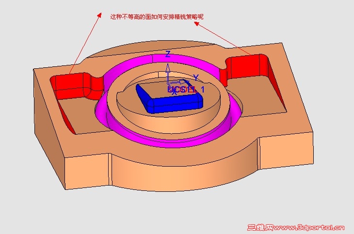

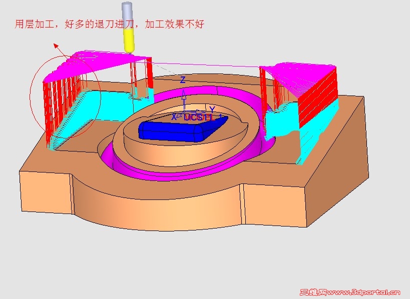

如图。斜壁面,如何安排精铣策略呢。单纯的 层加工会很多的退刀进刀,且加工效果不好。我是只知道平行 等高精铣策略的新手。求指导,求讨论。
5 b7 w/ }* d" q7 D3 N哪位师傅闲暇之余帮我做个附件中工件的精铣程序吧,我的水平实在是有限。
$ [) @" ?! D( r) h7 g3 r; t; U dd.jpg + _" W7 T5 l( V% t2 [
! }; m  K! b7 \/ Y 102-63.5_NC.rar (717.11 KB, 下载次数: 27)

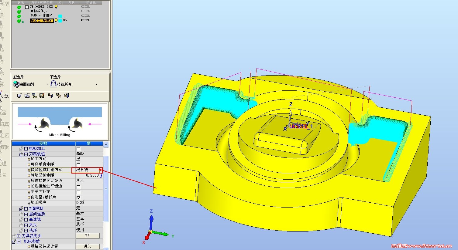

改成混合铣,跳刀就不那么厉害了
2 m2 |! e2 L$ f& j, S" B" W+ S
发表于 2013-12-7 17:26:14 | 显示全部楼层 来自: 中国上海

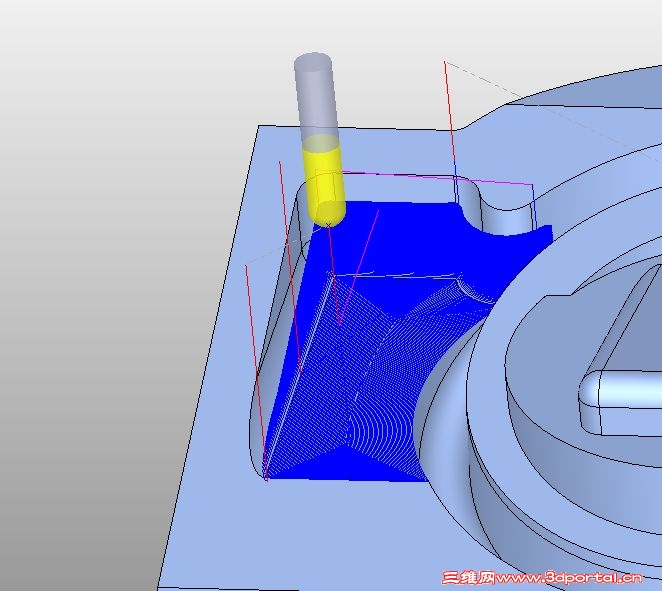

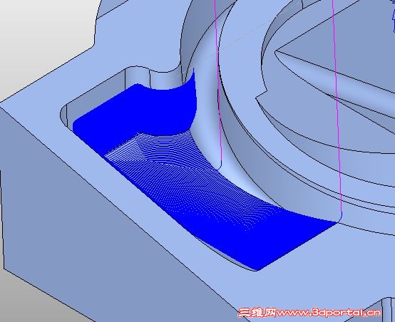

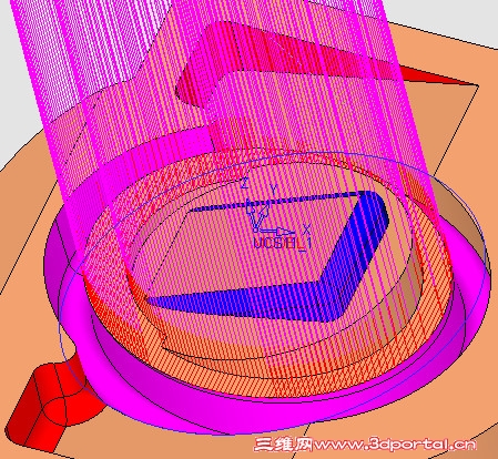

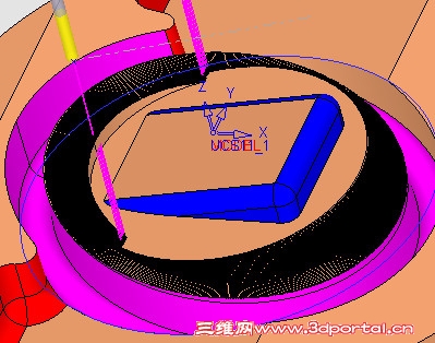

方法有很多,先上个效果:
: N# P* O8 Y: U2 h8 |% h效果1:角度分区0 ]( \& P! E, W) M# H/ X6 y+ h: b/ ^
; z/ s- b& {7 z) O: u% z/ @7 R2 A效果2:航空铣
& I! J4 W* h% x8 S6 R6 ]$ c4 u  ?
发表于 2013-12-7 21:00:45 | 显示全部楼层 来自: 中国上海
密密麻麻 发表于 2013-12-7 20:31 static/image/common/back.gif
1 l& C# t# g8 R7 K  |8 ~方法有很多,先上个效果:4 p5 Z! G3 S. Y, A
效果1:角度分区
1 v1 w: J7 B0 V$ U5 S- p+ |8 ]
版主能否把航空铣的刀路发给我研究下
 楼主| 发表于 2013-12-7 21:34:39 | 显示全部楼层 来自: 中国山东德州
wangxj2008 发表于 2013-12-7 16:53 static/image/common/back.gif
- S8 M$ j8 I% [4 c改成混合铣,跳刀就不那么厉害了
7 [' x' A3 H1 O
谢谢!这个我是知道的,但是加工效果一样不理想。

 楼主| 发表于 2013-12-7 21:48:33 | 显示全部楼层 来自: 中国山东德州
, p, L+ n; q0 P0 ?1 G3 [" `8 r方法有很多,先上个效果:
6 ~) A# m8 H0 H效果1:角度分区
! Z. ]7 @. C1 _. b( Z$ u: j感谢版主 热心帮助。$ F4 c" T6 g  U5 d$ W
你提到的 角度分区 是怎么用的呢。软件里没看到这一项。能否指导下啊?

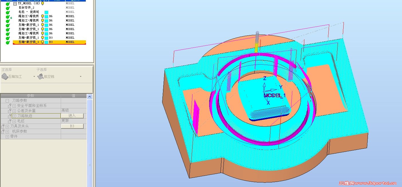

发表于 2013-12-7 22:06:17 | 显示全部楼层 来自: 中国浙江宁波
gooogle 发表于 2013-12-7 21:46 static/image/common/back.gif( @" x5 I$ u0 a1 f5 E% m+ K* q
是的,软件应用确实差很多。所以一直在摸索。还希望你能指导一二。
8 i. y! Z& Z1 u$ u6 E! e0 d
来我主题里面去下载,新手教程学无空刀刀路

看了帖子才知道原来你就是 波哥啊。 久仰!
, d' n% J- t4 ], c看了你主题 一共三个  一个关于航空铣的,一个是E11技术,一个是高速机的。没找到无空刀刀路的帖子啊。
发表于 2013-12-10 09:03:14 | 显示全部楼层 来自: 中国浙江绍兴
gooogle 发表于 2013-12-7 21:48 static/image/common/back.gif
, g5 Y: R! C* S0 s  b" }感谢版主 热心帮助。
5 g9 M. I* i; T3 @9 i你提到的 角度分区 是怎么用的呢。软件里没看到这一项。能否指导下啊?
/ p6 x4 |* P! K7 N$ V' A就是根据角度精铣
 楼主| 发表于 2013-12-11 00:35:52 | 显示全部楼层 来自: 中国山东德州
密密麻麻 发表于 2013-12-10 09:03 static/image/common/back.gif
2 l0 {, q( p7 ~# B; u& I就是根据角度精铣
! l% h0 X+ j, W  v( ^* I& a% i奥!根据角度精铣只区分曲面斜率角度,现在都是直面,加工策略只能选 层 切。出来的效果应该是一样的啊。你图片上校效果是怎么做到的呢?
发表于 2013-12-11 08:00:33 | 显示全部楼层 来自: 中国浙江绍兴
gooogle 发表于 2013-12-11 00:35 static/image/common/back.gif
+ _8 z# c  n1 x* {. d奥!根据角度精铣只区分曲面斜率角度,现在都是直面,加工策略只能选 层 切。出来的效果应该是一样的啊。 ...
; e1 q: u, M  ]0 N: B. y
你可以分2个刀路来做就好了

发表于 2013-12-16 22:23:11 | 显示全部楼层 来自: 中国辽宁抚顺
; B5 D4 `5 N- q方法有很多,先上个效果:
0 c& e6 \" e8 z5 t0 ~+ X效果1:角度分区
4 e9 @% a/ |& b3 ~& l
版主你那个球刀没有让半径(就是上边没有弧形的刀路),是做边界偏移了吗?
发表于 2014-1-17 16:01:26 | 显示全部楼层 来自: 中国浙江绍兴
这_、就是↗幸福 发表于 2013-12-16 22:23 static/image/common/back.gif
- q9 g5 w- E* y4 n9 @版主你那个球刀没有让半径(就是上边没有弧形的刀路),是做边界偏移了吗?
4 z+ F/ W8 s0 d' C3 S; P+ g
用了轮廓限制
