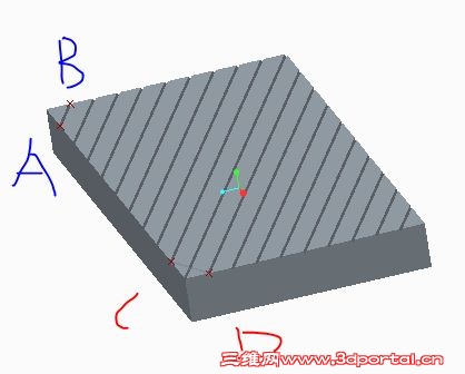

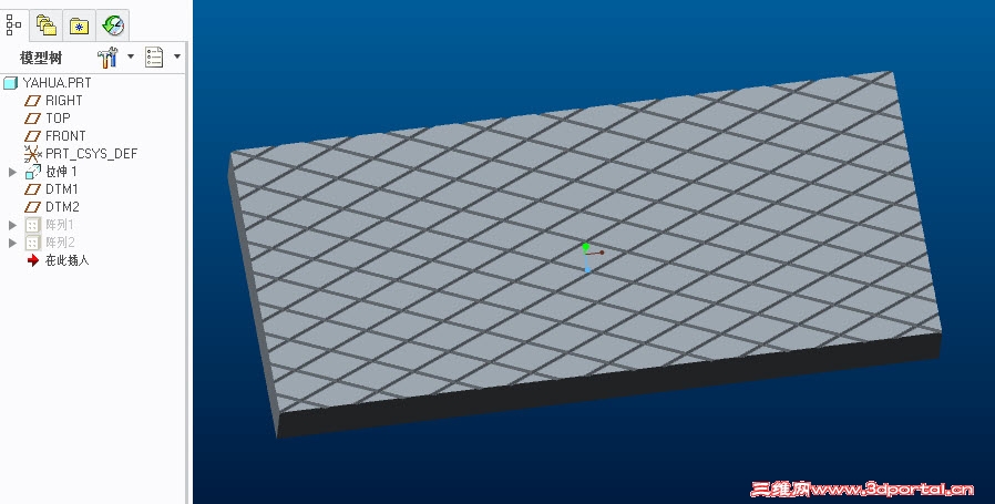

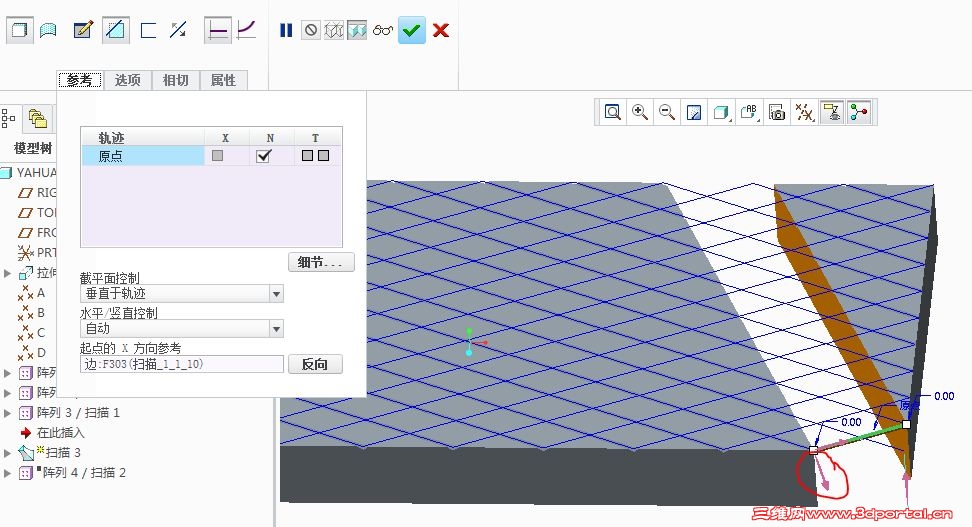

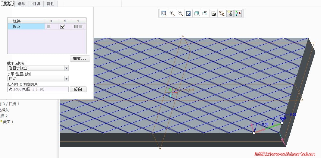

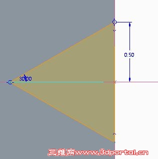

今天在做夹具装备图的时候有个压花板材上花纹阵列不出来。AB方向的被我蒙出来了,但是CD方向的阵列怎么都画不出来,阵列出效果如图3,我找不到哪里做错了,在延CD轨迹扫描切除时有些选项还是不太清楚。哪位高手有兴趣请指导一下,谢谢
扫描截面
扫描截面
错误阵列效果图
错误阵列效果图

 楼主| 发表于 2013-12-7 22:30:04 | 显示全部楼层 来自: 中国江苏苏州
我参考的“基准点参考阵列”,但是没成功

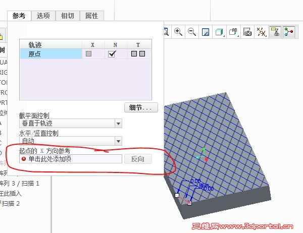

发表于 2013-12-8 13:13:30 | 显示全部楼层 来自: 中国广东东莞
你按照第一步的x方向参照选择一直边就可以了,就是定义起点处草绘截面的x方向矢量。3 y0 A% q6 `3 }  d0 d) ^- ~

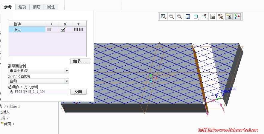

 楼主| 发表于 2013-12-8 21:48:42 | 显示全部楼层 来自: 中国江苏苏州
ganyiwei 发表于 2013-12-8 13:13 static/image/common/back.gif
( X1 M8 o+ q% w4 ~% m$ J7 C你按照第一步的x方向参照选择一直边就可以了,就是定义起点处草绘截面的x方向矢量。
* {  l( l/ T+ t$ v5 ]5 G; X我按照你说的没有画出来,其中图中的三个箭头方向把我搞迷糊了。是不是因为首先阵列了AB方向的,对CD阵列有影响啊?难道是我想多了?
 楼主| 发表于 2013-12-8 21:52:20 | 显示全部楼层 来自: 中国江苏苏州
箭头方向和你相同之后怎么是这效果

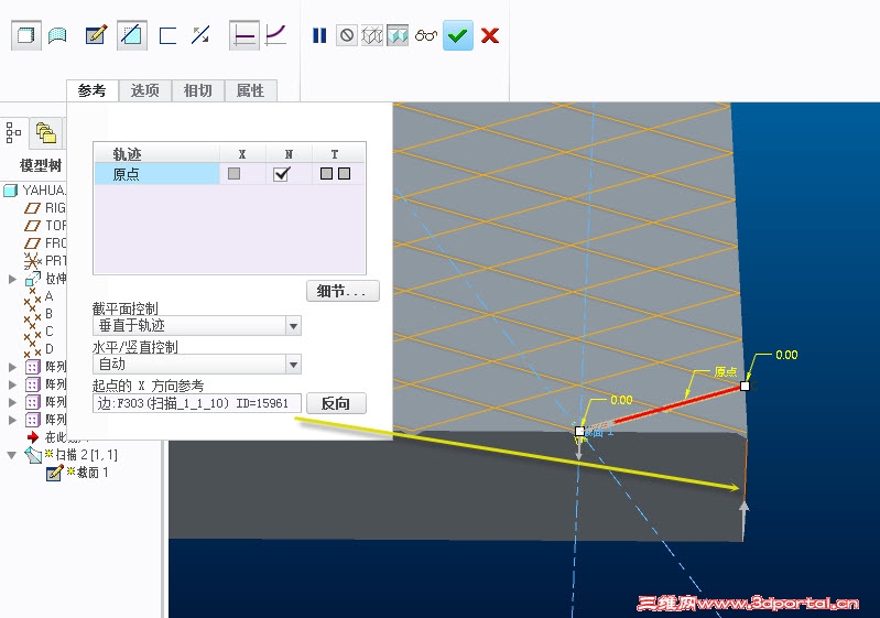

发表于 2013-12-9 18:18:47 | 显示全部楼层 来自: 中国广东东莞
怎么会做不出来呢、? 你看下附件 。

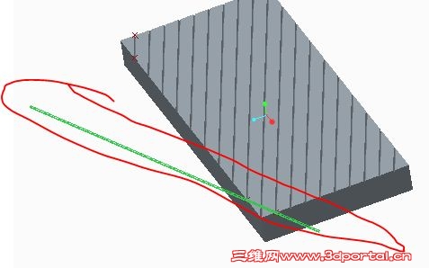

 楼主| 发表于 2013-12-9 22:28:06 | 显示全部楼层 来自: 中国江苏苏州
ganyiwei 发表于 2013-12-9 18:18 static/image/common/back.gif9 o" _( B6 M1 n6 Q
怎么会做不出来呢、? 你看下附件 。
7 Y8 x, G$ g, X: w/ ?7 K6 k
我真的没救了?我对比了一下你画出来的和我画的不一样之处,我的问题应该是出在这里了,但是不知道怎么修改箭头方向。结果可想而知,我还会失败了。红圈中箭头方向我怎么修改啊
你画出的
你画出的
我画出的
我画出的
发表于 2013-12-10 11:36:44 | 显示全部楼层 来自: 中国江苏南京
十一月十号 发表于 2013-12-9 22:28 http://www.3dportal.cn/discuz/static/image/common/back.gif
6 O7 S: W- r7 H3 R" }我真的没救了?我对比了一下你画出来的和我画的不一样之处,我的问题应该是出在这里了,但是不知道怎么修 ...
( o  b$ M+ z, `2 C9 Y3 C
6 T0 x0 v7 F/ S/ `
你鼠标放在箭头上按左键,就可以更改方向了,

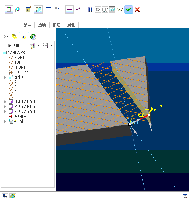

 楼主| 发表于 2013-12-10 22:05:17 | 显示全部楼层 来自: 中国江苏苏州
$ V2 k, L# V8 Z+ z. k$ e0 s8 `  B
唐依依 发表于 2013-12-10 11:36 static/image/common/back.gif  x- [, l5 n2 I& q, W  x$ S
9 n4 I$ T! O4 _* c, c, j% n( ]

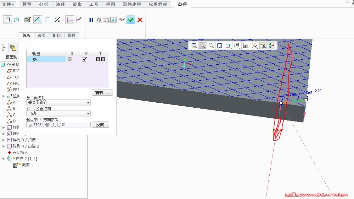

我说的方向不是那个,你说的更改箭头方法我知道。但是那样改过箭头方向后图就变成我帖子发出的那样中间一条消失了。为什么我画出来的不对呢?为什么ganyiwei就能在我的图基础上画出来呢?
2 f6 Q: A$ ^0 Z8 S4 t
我的失败案例
我的失败案例

发表于 2013-12-11 20:26:55 | 显示全部楼层 来自: 中国广东东莞
玄机在这里。。。。。1 U) I* l0 M- Z3 x- k# U1 c

 楼主| 发表于 2013-12-12 07:51:26 | 显示全部楼层 来自: 中国江苏苏州
ganyiwei 发表于 2013-12-11 20:26 static/image/common/back.gif
1 [2 F1 R2 _, I) V玄机在这里。。。。。
0 ~$ U! q" Z7 c, D  |8 f
谢谢你的耐心回复和指导。原来我按照轨迹扫描可以画出CDV形槽,问题是进行参考阵列的时候出错,阵列出来是一条线,而不是整个图形上。昨晚仔细重新阵列了好几次,原来是我在进行扫描的时候,画截面时使投影了AB阵列的截面线。只有重新画截面才会出现我想要的阵列,这个原因我还没找到,可能是阵列方向不同造成的。另外我画出我所说的压花还有别的方法吗?我这都是蒙出来的。

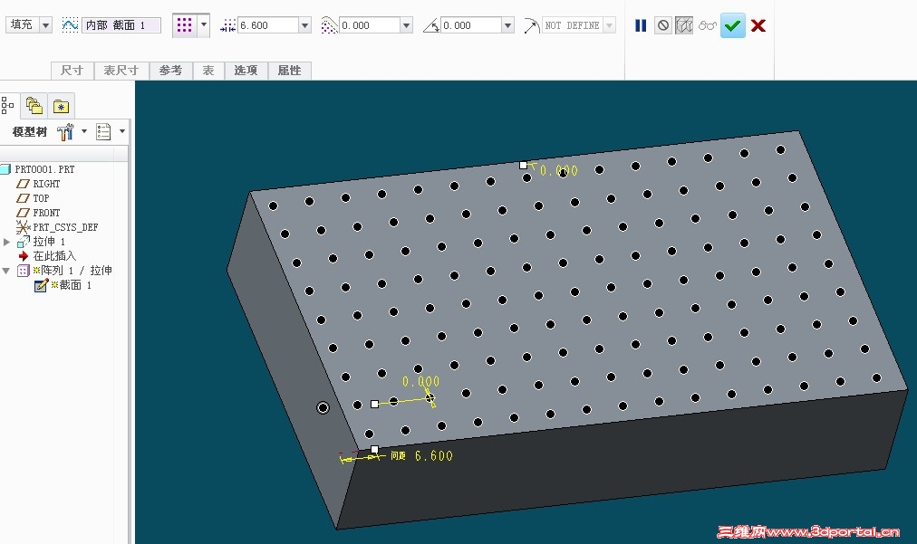

楼主试试填充阵列
 楼主| 发表于 2013-12-19 21:57:07 | 显示全部楼层 来自: 中国江苏苏州
脑细胞 发表于 2013-12-18 21:52 static/image/common/back.gif
- r# A" k; W( R楼主试试填充阵列
9 b' U; N4 W8 y. H0 U
我刚看到你的回复,我还没搞清楚你需要做什么,刚刚画了一下你所说的图,不知道是否符合要求
发表于 2013-12-20 21:40:46 | 显示全部楼层 来自: 中国广东东莞
填充的话那个间距好像不太好控制吧

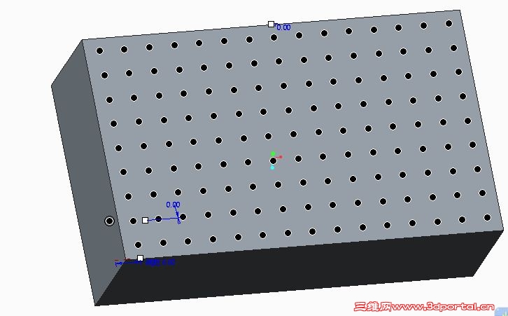

发表于 2014-1-7 14:49:26 | 显示全部楼层 来自: 中国广东广州

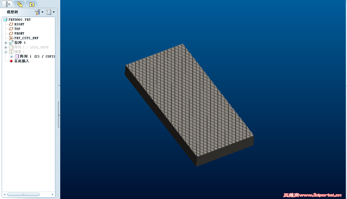

QQ截图20140107144956.png 不知这样的行不。。是你要的效果么。。 123.prt.zip (1.64 MB, 下载次数: 5)
