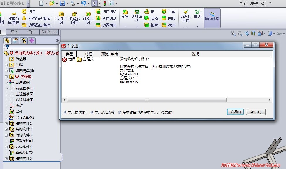

SW画焊接结构件时,插入结构件槽钢后,槽钢旋转90度,就出现了方程式问题?请教帮助

檢驗一下,看是否在方程式2的草图尺寸名稱"t@skech13"及方程式6的草图尺寸名稱"t@skech15"沒對應好.7 W3 k6 a2 {% [1 F2 u* }
是的話,就需手改草图尺寸名稱.
3 ~, \3 [7 X% o: |# t! O最好能上傳文件,較能正確瞭解問題所在!) U& r8 K! X# H5 L. s8 _5 N, G

把方程式删除也行的
