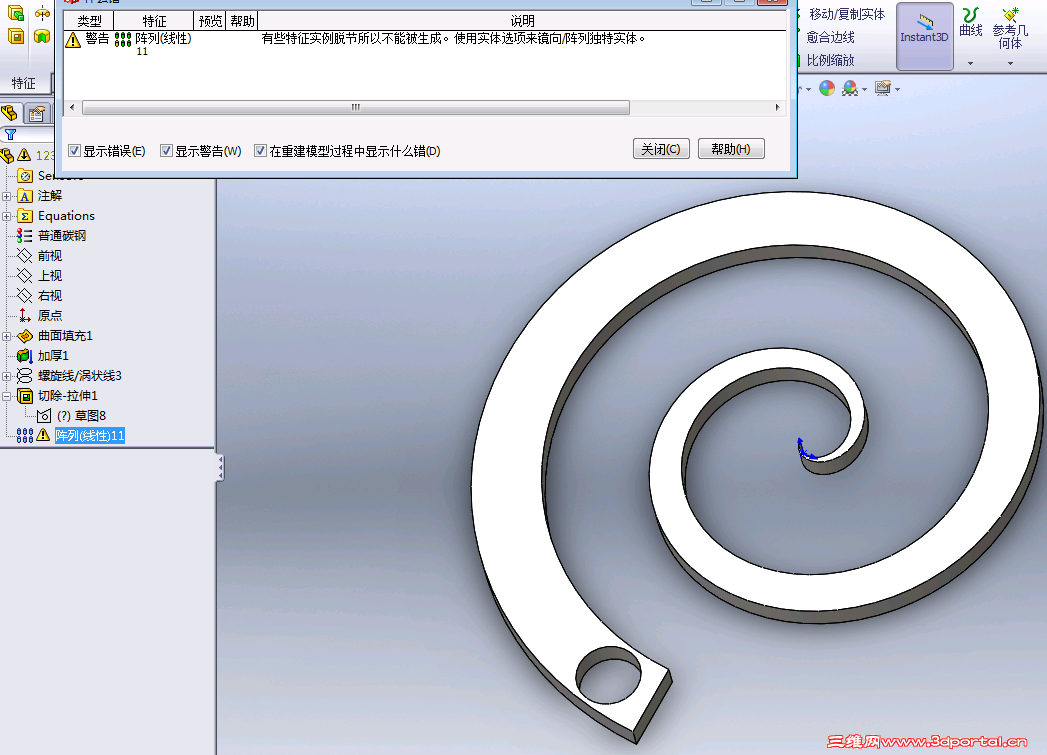

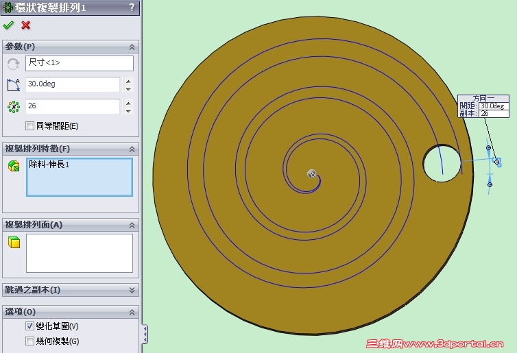

为什么我这样弄,却不能做随形阵列,老是存在很多种解。请问那个切除草图的圆要做怎样的约束,才存在唯一解,请高手指点。6 {/ B6 m! T$ F* f

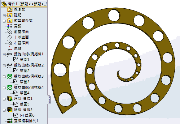

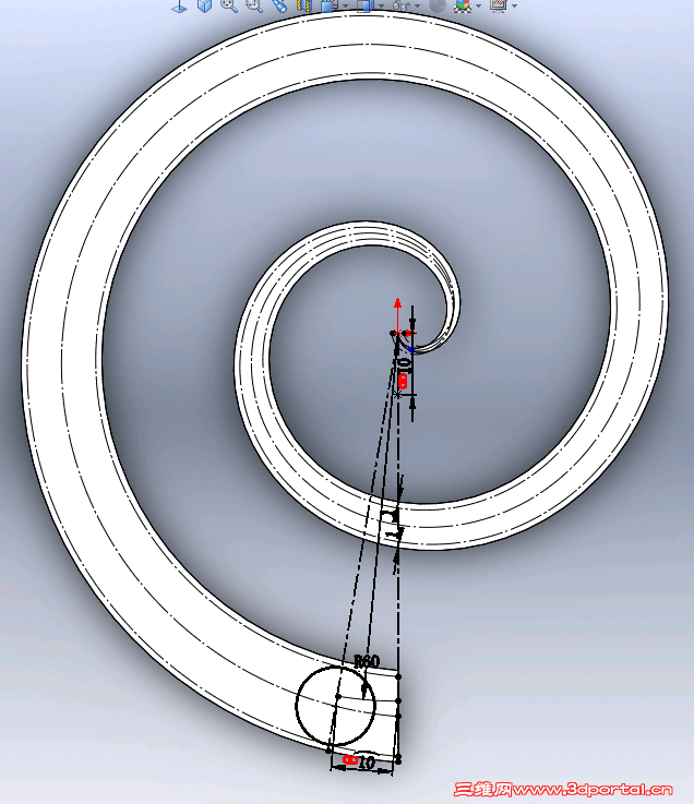

作參考7 ~; X0 V6 D3 a, o6 ~

附原檔
/ p, Z3 L. ?4 w, i- S- o 渦線環狀陣列.rar (189.28 KB, 下载次数: 49)
发表于 2013-12-9 08:49:00 | 显示全部楼层 来自: 中国辽宁盘锦
你的圆孔到最后比你这个螺旋大,生成不了了
发表于 2013-12-9 08:53:57 | 显示全部楼层 来自: 中国黑龙江佳木斯

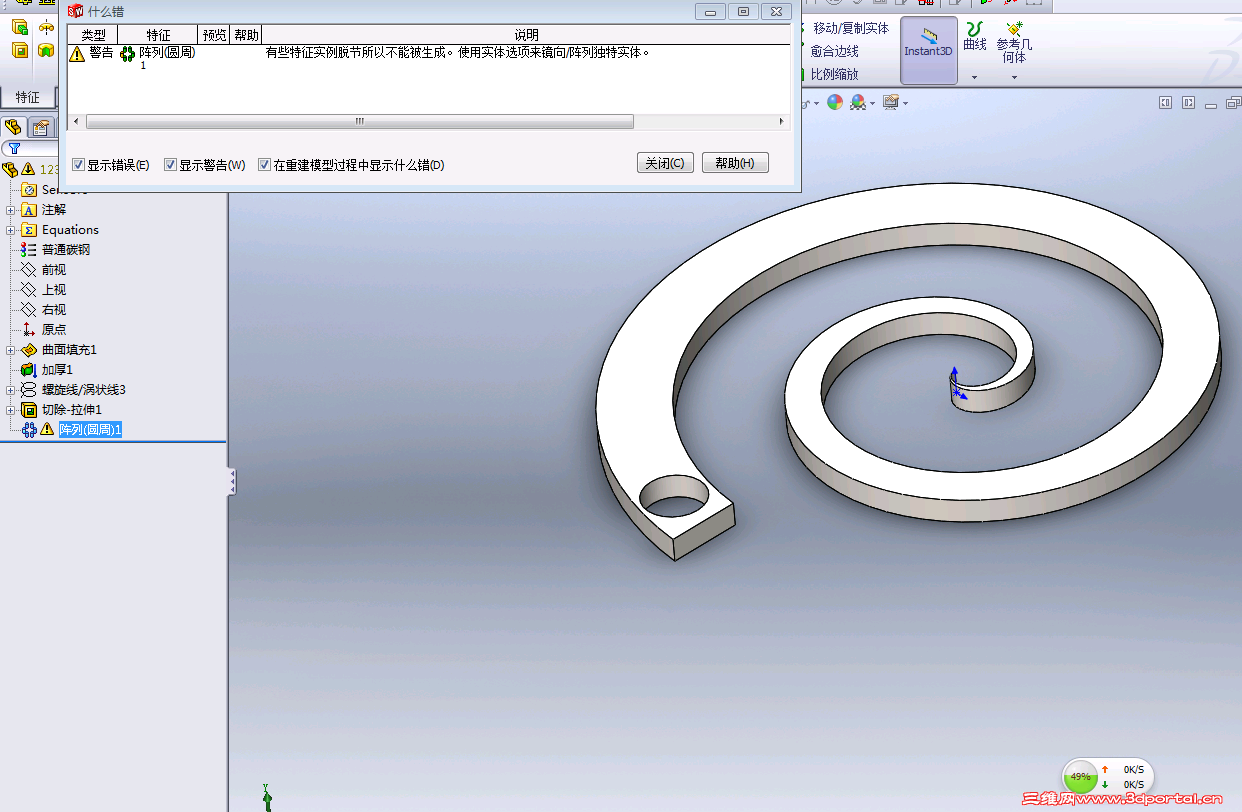

[2012]
/ Z7 m. y) k9 L( V+ S% z

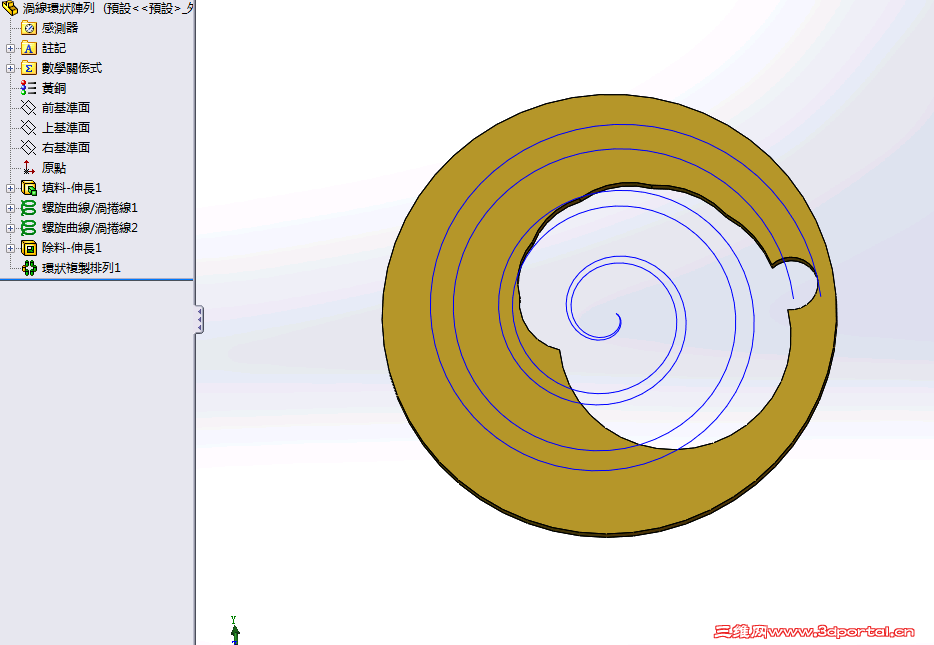

按照你那样的方法,我做了一个,还是不行,又存在多义性。第二个图是用你的源图,在阵列中我点了下特征编辑,什么也没改,直接OK,就成那样的了。不知道你是用什么方法得到你想要的结果,请指教。

随形阵列不是随着约束条件逐渐变化吗?
% {6 ?9 H6 W- y  D
发表于 2013-12-9 11:31:55 | 显示全部楼层 来自: 中国辽宁盘锦
江sir 发表于 2013-12-9 11:23 static/image/common/back.gif
; K7 R3 Y5 S+ z: n随形阵列不是随着约束条件逐渐变化吗?
4 P7 V+ o* D2 T) H* s* c% s5 p% l& r
是啊,所以你看老梁的约束,圆中心在一条线上,圆边界与另一条线相切
! l! }, t, Z3 L3 ]5 H你是否做对?
发表于 2013-12-9 11:57:31 | 显示全部楼层 来自: 中国浙江嘉兴
江sir 发表于 2013-12-9 11:23 static/image/common/back.gif& K$ j' U* F' y/ t. C
随形阵列不是随着约束条件逐渐变化吗?
0 B/ g  N& ]; d' i& ?* H
注意看"草圖4"的幾何約束

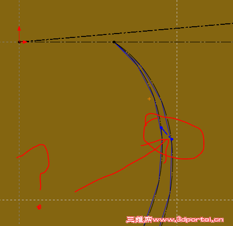

 楼主| 发表于 2013-12-9 14:03:36 | 显示全部楼层 来自: 中国福建厦门
ryouss 发表于 2013-12-9 11:57 static/image/common/back.gif' \" c; G9 t8 ?/ Z4 e# [* \
注意看"草圖4"的幾何約束
5 S( Y& G* X9 a$ O
这根线是做什么用的?我用你的图,不做任何参数的更改,点击编辑特征,再点确定,马上就不是和你一样的结果。
发表于 2013-12-9 15:04:19 | 显示全部楼层 来自: 中国浙江嘉兴
本帖最后由 ryouss 于 2013-12-9 15:07 编辑 " S$ `- t: D+ [, Q7 H
江sir 发表于 2013-12-9 14:03 static/image/common/back.gif
3 a- U5 o9 x+ i9 i+ y- |这根线是做什么用的?我用你的图,不做任何参数的更改,点击编辑特征,再点确定,马上就不是和你一样的结 ...
! d0 E. F2 W/ G+ v; P6 Y
SW會記憶之前狀況,須刪除到凸台除料,再重新作圖.
; w4 h+ J6 Y3 d" }! w如下用線性陣列,作參考.
# E+ P& M) T, L; D- t capture-2.gif   P. {; }7 h. g' W9 S) J# U
  ^! ~$ \) R- l! G- {# y
阿帕奇 + 3

這種下載陣列文件後"設變出錯"的情況是老問題了。* D* R3 k$ u& J' x- f3 N+ ^
阿丹引用不老叔在其他論壇的一段話,給大家作參考:) F* O8 d8 e; w$ M) O
' ?4 T( b( M1 u9 F3 y! m% P
这是许多网友往往疏忽的一个问题。请想一下,一条过圆心的直线与螺旋线是否只有一个交点?
) K" z" s( h9 M7 ?答案自然是否定的,这里就出现了一个多义性的现象。
; J0 ]( s6 f8 N: a( z当有多义性现象出现的时候,软件的取向不一定与我们的愿望一致,就会出现你遇到的这类现象。

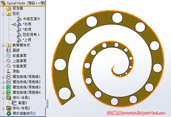

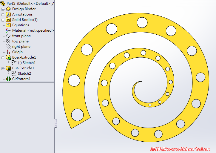

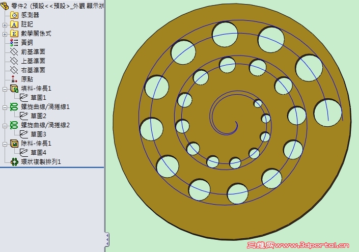

发表于 2013-12-9 16:37:14 | 显示全部楼层 来自: 中国台湾
ryouss 发表于 2013-12-9 15:52 static/image/common/back.gif; O" N7 s9 S) `, ~  N! a+ N
如13#的圖,用環狀陣列,好像作不出,不知作何解釋??
" s: P4 H$ E, y. x不知梁兄有無特別要求?否則環陣應當也是沒問題的。
5 Q3 S' b3 h* n: A0 t1 A! y' ~
2013-12-9 下午 04-41-20.png ; U9 p2 N, _  v9 K; `$ H- i

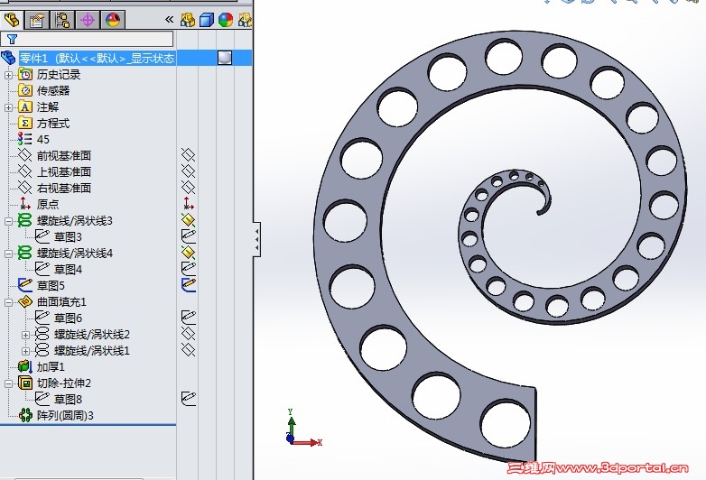

发表于 2013-12-9 16:43:48 | 显示全部楼层 来自: 中国广西桂林
学习了,参考以上老师做的练习

发表于 2013-12-10 00:51:23 | 显示全部楼层 来自: 中国台湾
fidi 发表于 2013-12-9 17:25 static/image/common/back.gif- R2 P4 g0 I2 q' i
丹大能把此图源文件共享吗,谢谢了~
3 a! S1 W0 ~4 q; U2 s4 }很抱歉,檔案沒有留,做完就刪除了…3 ~2 E' f/ q8 U
基本上做法和梁兄樓上分享的做法大同小異的。
' @  a& n. N1 V. ?* {5 K9 u如果要進一步了解隨形陣列,下方連結是不老叔一個很好的進階教程:1 ]" ]* U4 _7 v6 T9 p, b5 F- e6 T
http://www.3dportal.cn/discuz/fo ... 080&fromuid=1545697/ k3 s. Z9 W# {! k% G5 h
" I$ U$ P1 V, r
如果只是要知道螺旋方程曲線,請搜一下梁兄的帖子,有發過教程~
