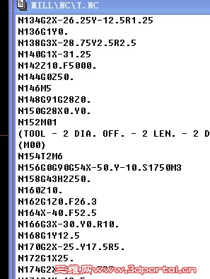

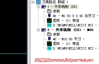

发表于 2013-12-8 12:15:01 | 显示全部楼层 |阅读模式 来自: 中国四川成都
我在注释里面加了M00,后处理要怎么修改才能去除括号

那M00前的M01起什么作用呢,如果机床上没有M01相关功能,可作如下修改:/ Q: }8 G% ]. Y: B3 y
prog_stop    : 20 N' V; v8 P: N, l  y1 f3 e5 ~
生成的程序如下:(这是针对没自动换刀系统的机床)
8 F! y" S: L' W% O7 k 1.jpg
, g* O  Z) \+ w; @" k8 U6 o不知这样能否满足你的要求。
发表于 2013-12-8 15:06:56 | 显示全部楼层 来自: 中国天津
不要以注释方式输出,设置以代码方式输出即可

找到增加注解做为代码的选项处理出来就好了

在刀路组中有一个命令是为了方便手动加入注解和说明的,但里面有个小选项是可以选择输出是做为代码还是作为注解说明处理出来的

2 E8 Y. S1 Z% |9 l这些是在控制器定义里面设置,点选输出选项
