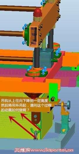

跪求各位大神帮帮忙啊

3d接触需要使用吗?
发表于 2013-12-8 18:05:26 | 显示全部楼层 来自: 中国广东东莞
最简单的方法就是设置两个电机,设置好时间差,,吊钩到位后吊环才开始运动。

 楼主| 发表于 2013-12-9 21:02:19 | 显示全部楼层 来自: 中国四川眉山
ganyiwei 发表于 2013-12-8 18:05 static/image/common/back.gif# }& r6 O# j; D% A' V4 ~5 ]
+ Q; Q+ N+ T% Q, s+ B: E
谢谢你,已解决!
