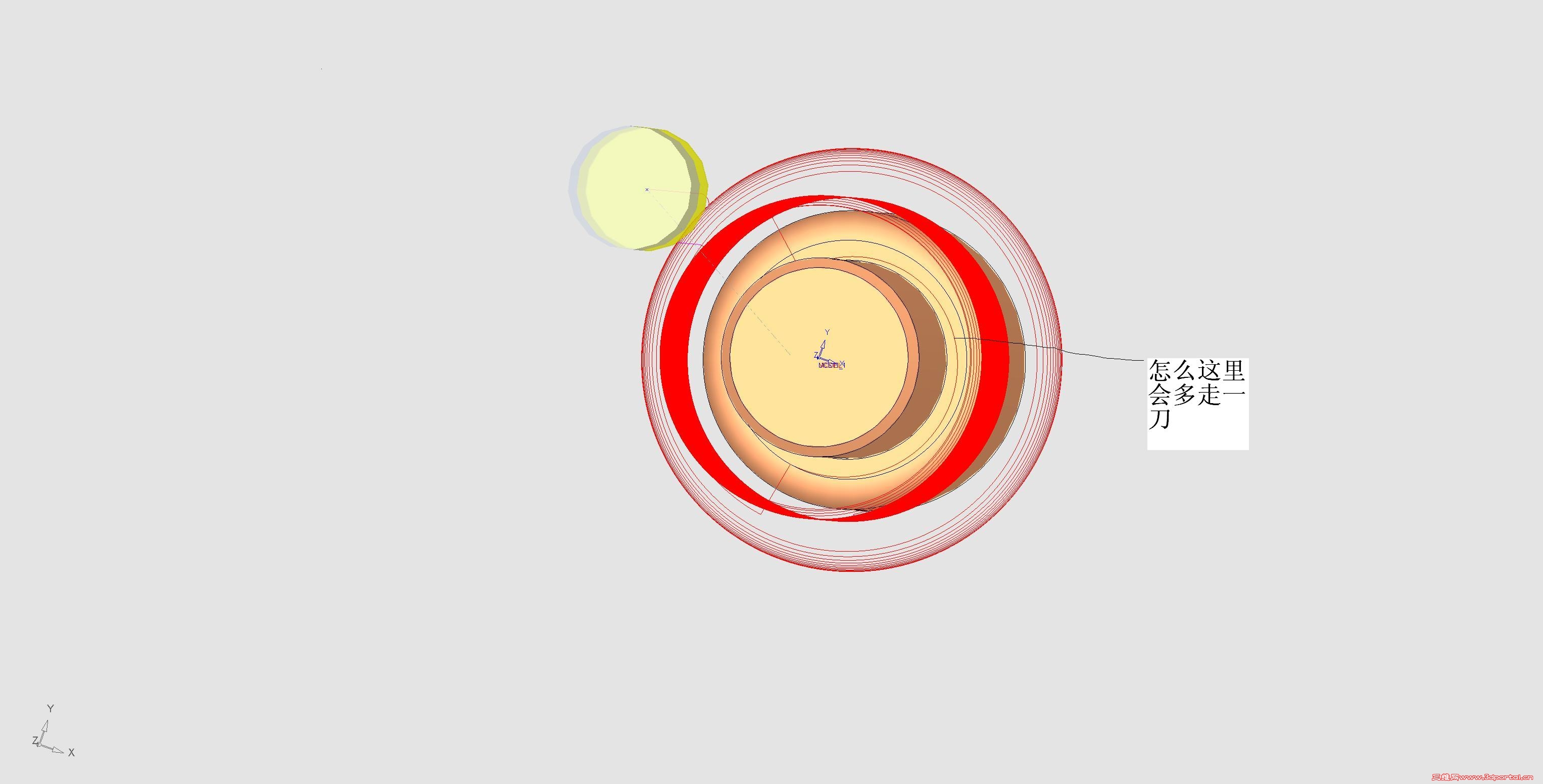

为什么会多走一刀

发表于 2013-12-9 20:35:49 | 显示全部楼层 来自: 中国台湾新北市
因為下面有個平面 可以猜兩條做 錯誤請糾正

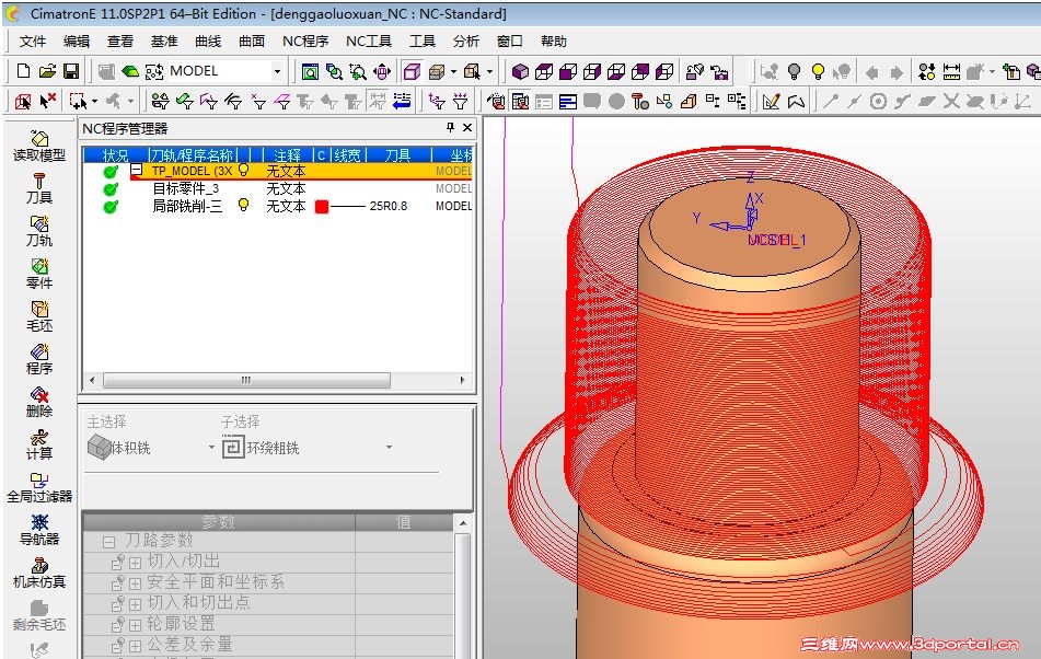

发表于 2013-12-10 13:28:24 | 显示全部楼层 来自: 中国浙江绍兴
帮你修改了一下:
: C) P, Q2 P1 n1 {6 N7 J
denggaoluoxuan_NC-OK.rar
325.38 KB, 下载次数: 23

发表于 2013-12-10 14:04:43 | 显示全部楼层 来自: 中国浙江温州
CE圆角部分的等高看着就是不理想
