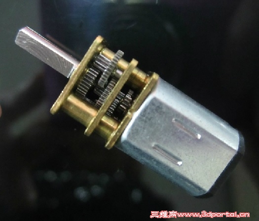

发表于 2013-12-10 16:20:10 | 显示全部楼层 来自: 中国广东广州
Daz 发表于 2013-12-10 16:06 static/image/common/back.gif
, U( F/ I. \0 `( _# E专业的指点,谢谢了!
: V7 q# O+ q2 b+ S2 Y& ~  ]
不差钱的话旋转电磁铁最省结构。其次就是直流减速电机。
# E6 P; Q. i+ E% t( B- Y# Z, _6 I* f$ ]% ^
你可以在某宝上找到很多这样的减速电机,价格20块钱以内。总长度35mm以内,厚度10mm左右,转速在几十RPM到300RPM,几十RPM的。扭矩非常大,额定转速下输出轴也就是半秒内转动90度吧,机电结合做好限位保护,避免拧坏你的开关。嫌快了可以降低电压。控制起来比较简单。我正在设计的一个机械装置里面用了两个这样的电机。
