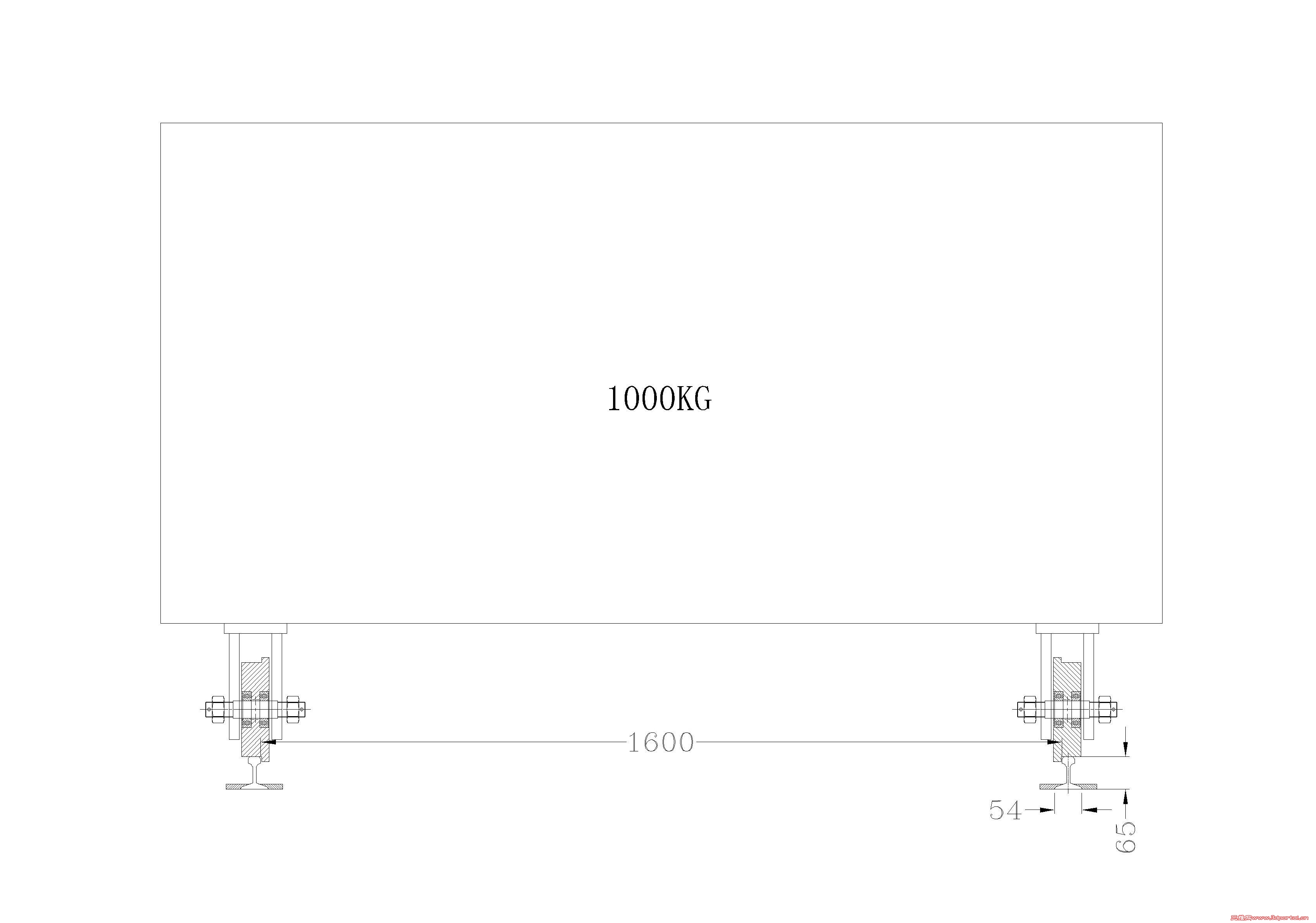

两根8#轨道钢,间距1600mm,我想问下这两根8#轨道最大能承受多大的重量,求公式计算,谢谢

1600mm是何间距,是两根轨道钢的间距,还是两端的支承间距,如果是前者,后者也需要知道,力的作用点位置也需要知道。
- }, M$ W1 e/ z( P- L另外8#轨道钢是指8kg/m的轻规吗?
发表于 2013-12-10 17:05:04 | 显示全部楼层 来自: 中国江苏常州
看你受什么力. O8 z: }5 G& X3 n, P/ z' Q* [
是正压力还是横向力8 Z1 z0 z$ p4 x) R
横向力没多少0 ?* l: I  p/ U" |* Q
有些大门就是用的这个轻轨
! z  T0 o0 o9 i( v给几个月下来就不好了

1600是轨道头宽内侧之间距离,轨道钢是8Kg/m的轻轨
 楼主| 发表于 2013-12-10 18:22:48 | 显示全部楼层 来自: 中国江苏宿迁
不知道能不能承受这么重

钢轨固定在地上,没问题。校核按接触强度计算。
