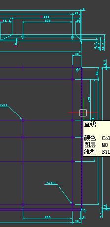

* J; ]' _2 k1 y1 G$ M1 @$ E+ U1 M8 }1 u- Y$ }( c* R
给你一个参考看看  cad图
参考.rar
36.14 KB, 阅读权限: 1, 下载次数: 45

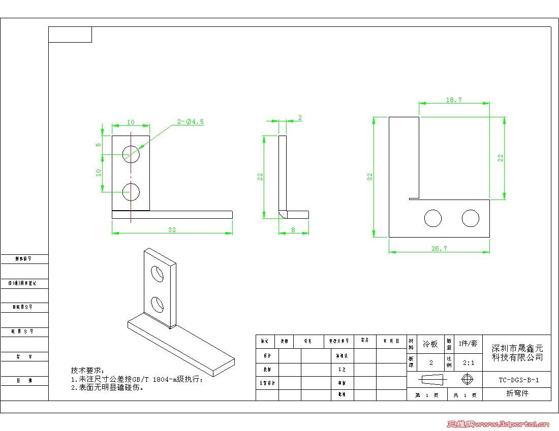

发表于 2013-12-11 08:24:03 | 显示全部楼层 来自: 中国广东深圳
给楼主一张简单的钣金工程图 模板是修改过的

 楼主| 发表于 2013-12-11 08:37:12 | 显示全部楼层 来自: 中国广东广州
SG小瓜 发表于 2013-12-11 08:24 static/image/common/back.gif
! P$ o. l0 f' N, q! E给楼主一张简单的钣金工程图 模板是修改过的
" }# `# c& z8 G9 K7 y- `你好,我正是需要看看像这样的图纸。。。但是有点疑惑。你弯折处怎么没标度数??

发表于 2013-12-11 09:03:22 | 显示全部楼层 来自: 中国辽宁盘锦
1470194841 发表于 2013-12-11 08:37 static/image/common/back.gif
# Q; R6 n9 O! s; J你好,我正是需要看看像这样的图纸。。。但是有点疑惑。你弯折处怎么没标度数??
2 y  h. G9 s: x0 Z! _* L/ y3 T
如果再不拿出你的设计意图,我都有理由怀疑你是要搞毕业设计求助
发表于 2013-12-11 10:17:00 | 显示全部楼层 来自: 中国江苏常州
' k6 ]+ a8 f# b% K- b你好,我正是需要看看像这样的图纸。。。但是有点疑惑。你弯折处怎么没标度数??
( J! @2 l" r8 o5 V6 u你见过直角标角度的?
发表于 2013-12-11 10:45:32 | 显示全部楼层 来自: 中国广东深圳
折弯处没标角度的都默认为90度
发表于 2013-12-11 20:01:48 | 显示全部楼层 来自: 中国广东深圳
5 K! W1 \- o5 i, f  }你好,我正是需要看看像这样的图纸。。。但是有点疑惑。你弯折处怎么没标度数??
7 e' u9 v4 U8 K: C+ P( D9 \9 T6 K
90度的角度要标注吗?/ o# m, |2 a1 S) ]( q% s
不过也是,教材上都标注的。+ ]) ^" R4 [* @. F; C7 p" _
不止钣金件,机加工件,实际上工程师出图时是都不标注的
阿帕奇 + 3

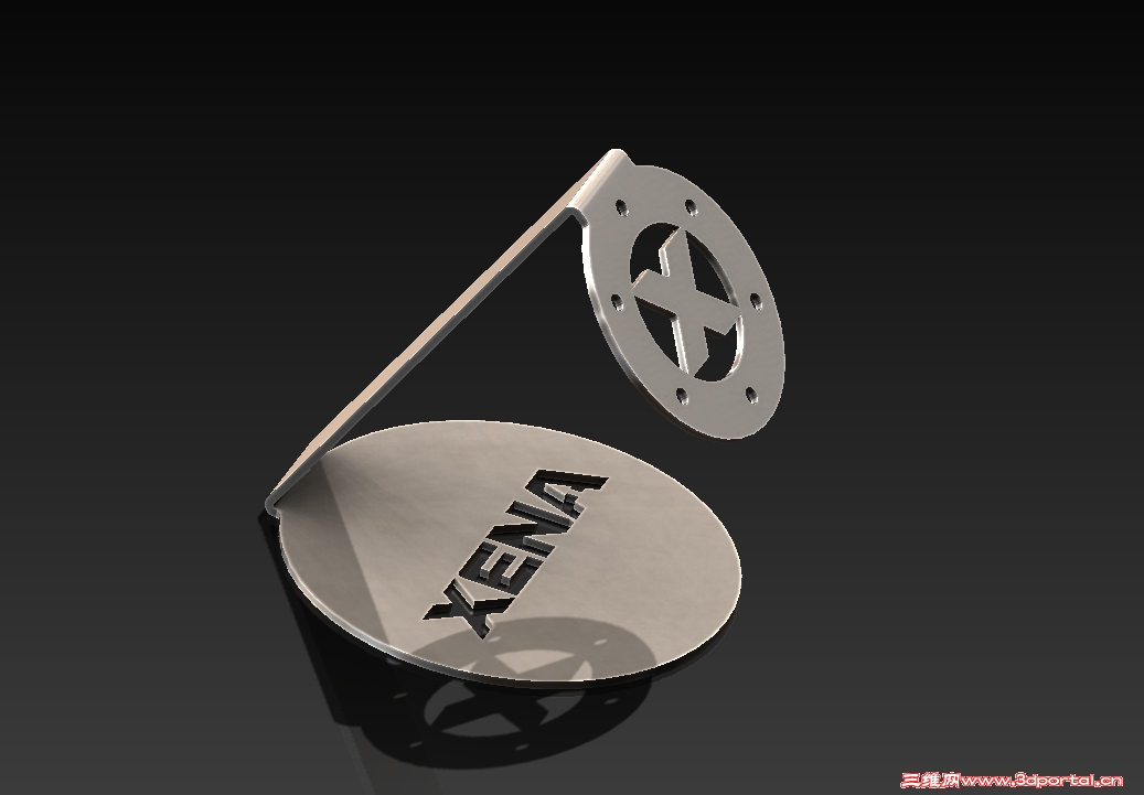

 楼主| 发表于 2013-12-12 09:36:03 | 显示全部楼层 来自: 中国广东广州
第一张是我公司的产品之一  第二张我我要做的东西

我就是想请教一下第二张出工程图我该怎么去系统性不标注,我主要是做三维图纸开模的 很少接触钣金图纸

发表于 2014-3-12 19:05:16 | 显示全部楼层 来自: 中国北京
xzx206 发表于 2013-12-19 19:42 static/image/common/back.gif( J- i9 S. @1 N' g8 |; U
sw 2014 做的钣金件
/ W, j4 A/ y+ P  C3 |% Q/ ]4 d: Q向您请教一下为什么钣金中的未注公差是1184与1804?为什么不是15055.钣金的折弯尺寸可以达到机加的尺寸吗。

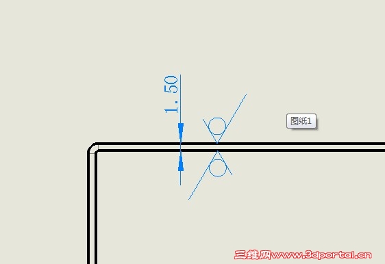

发表于 2014-3-13 09:11:38 | 显示全部楼层 来自: 中国北京
有意思
( T+ o3 ^/ v% N3 W2 w我学的时候钣金与一般机加工图纸有个明显的区别就是非加工表面的标识和厚度。
% h+ J6 L6 V$ Q: B7 B楼上的几个图纸里都没有看到,呵呵。有意思' i/ L; x( q2 U  u! a* {
QQ截图20140313085615.jpg 5 ?% m8 G7 j- \8 H
印象里,以前的手绘纸里,在有这个标识的情况下折弯处是可以简化绘制成直角的。# x4 S2 G9 t8 Z2 b# d2 A
还有,工厂工艺部门的图纸里应该会有展开图。
发表于 2014-3-13 09:25:52 | 显示全部楼层 来自: 中国北京
chongmoon 发表于 2014-3-12 19:05 static/image/common/back.gif
; c- w- I# n, e" K+ m向您请教一下为什么钣金中的未注公差是1184与1804?为什么不是15055.钣金的折弯尺寸可以达到机加的尺寸吗 ...
9 }) S2 \; m( h0 O
15055 应该是冲压件标准吧?
* W% K6 |" k; D" C) R* j* w1804 应该是个通用标准。9 }1 H/ M7 k5 `+ `
钣金的折弯不可能达到机加工的精度,很多板材,横折、竖折的延展系数都不一样。
9 I8 K3 m5 E" `" ~另外,钣金的加工性质决定他从落料开始,每道折弯都存在误差积累。
9 R: k3 q3 {! d9 D当然,模具冲压精度要高的多。
