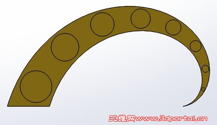

[分享] 渦旋階柱環狀陣列

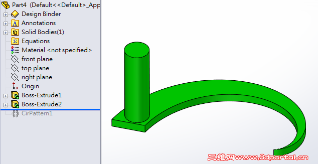

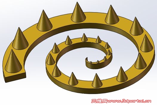

发表于 2013-12-10 12:01:10 | 显示全部楼层 |阅读模式 来自: 中国浙江嘉兴
本帖最后由 ryouss 于 2013-12-10 17:12 编辑 % h$ ~+ k( o' w4 x( H
: Z& H! ~  q/ I8 E( i% R1 @
提供練習
/ u% I% X+ T- A6 I* M capture_12102013_171618.jpg - q0 I4 U# [& {/ ^  M) ]  j' E, t5 u/ i
capture_12102013_133617.jpg % [* o; O* U) B8 W8 x0 B
! @: ?6 ]" f$ v% H
阿帕奇 + 3 请过段时间补上源文件

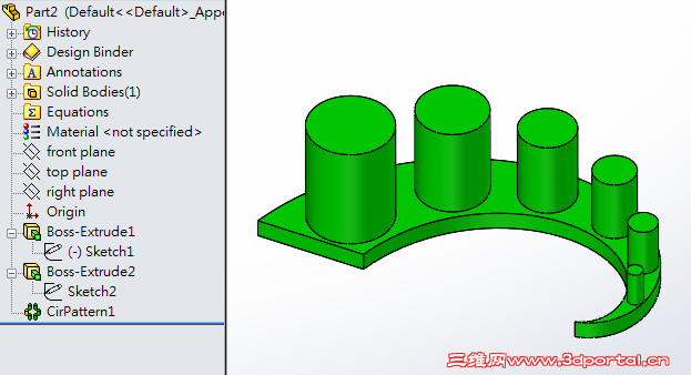

发表于 2013-12-10 16:25:13 | 显示全部楼层 来自: 中国台湾
再支持一下~~
2 i" z2 ?3 y# F4 }' b; [/ o5 `# E/ [; J: v
1.png $ b' n  c2 a3 J* d. @. c
& L6 {( {8 }/ c  d5 W8 m 2.png

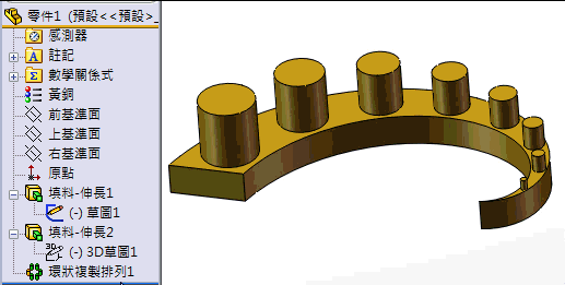

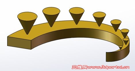

发表于 2013-12-13 10:58:17 | 显示全部楼层 来自: 中国台湾

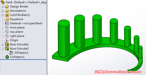

梁兄在5樓的貼圖,因為有拔模所以不用控制拉伸高度,2D草圖就可以完成,這相對來說是比較簡單的。
' b( X- [! s$ h然而2013版本以後的隨形陣列,由於有了副本尺寸的可控性,大大的降低了此模型的難易度。9 `' h3 b  P6 k
應阿版要求簡單做個檔案給大家參考,識者勿噴啊…6 j# U  e4 P1 e3 e8 J: [/ v/ t
Part2.rar (68.83 KB, 下载次数: 23)

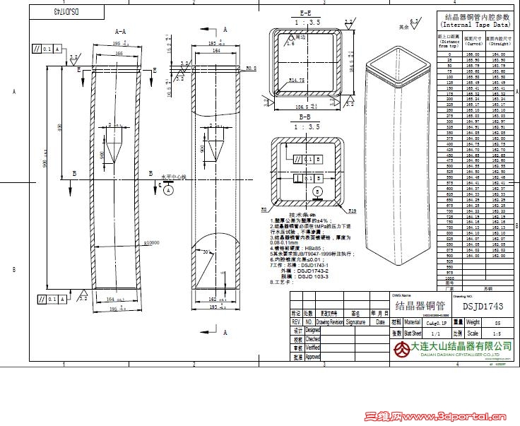

发表于 2013-12-13 13:59:12 | 显示全部楼层 来自: 中国辽宁大连
本帖最后由 zhoucongda 于 2013-12-13 14:00 编辑 # a' V# F; J! [6 D  K5 z. n# x
0 r# H8 d; x  c0 q, Q6 |" W0 X0 E丹大侠,请问这个图纸用随型阵列是否可以实现呢?说明主要是右侧的表中的尺寸,到上口距离是沿铅垂线方向,法相尺寸是R10000的法向,13版可以实现随型阵列的幅尺寸的更改,这个图纸内腔尺寸是否可以一步完成
DSJD1743.PDF
211.84 KB, 下载次数: 8
发表于 2013-12-13 14:01:30 | 显示全部楼层 来自: 中国辽宁大连
DSJD1743.PDF (211.84 KB, 下载次数: 5)
发表于 2013-12-13 14:04:14 | 显示全部楼层 来自: 中国辽宁大连
截个图吧!!

 楼主| 发表于 2013-12-14 08:23:46 | 显示全部楼层 来自: 中国浙江嘉兴
小旸仔 发表于 2013-12-14 08:07 static/image/common/back.gif% d4 {  _' ?( E# z0 t- g. y
源文件啊源文件啊
* \  f6 ~4 }. U- h沒辦法跟不上時代,放P可以理解,打包語意是很抽象$ F3 h8 P7 Q5 }& _3 ~
附原始檔2012版 (方程式作圖)
3 m9 E& y0 K- [. x. N, _ 渦線階柱環狀陣列.zip (155.19 KB, 下载次数: 29)
发表于 2013-12-14 08:29:03 | 显示全部楼层 来自: 中国辽宁大连
我知道proe有个阵列功能,能把阵列的对象的所有尺寸列成一个表格,然后可以修改表格进行尺寸驱动,是每个阵列的对象有差异。3 k% L4 ?5 P+ O/ U- N
就是不知道solidworks如何实现。
发表于 2013-12-18 09:02:02 | 显示全部楼层 来自: 中国台湾

发表于 2013-12-19 10:22:29 | 显示全部楼层 来自: 中国辽宁大连
! t# t" A, M# V. E
gt.adan 发表于 2013-12-18 09:02 http://www.3dportal.cn/discuz/static/image/common/back.gif
3 |! U% e$ t6 O; p9 T抱歉晚了些回覆。朋友這圖紙看不出來有哪一部份是需要"陣列"的呢?
& G6 z  q0 x1 u
; M% r4 ?) Z% X内腔尺寸需要阵列,可以看右面的表,右面的表第一列表示从工件上平面的距离,每隔25mm一段,第二列,弧面尺寸,表示的是沿R10000,的法向尺寸,第三列,表示直面表示直面水平方向的尺寸,正常做的话,要在沿R10000法线方向,做基准面(沿竖直方向每隔25mm做一个),然后在每一个基准平面上建立草图,把对应的表中对应的尺寸输入到草绘中,最后用放样切除。8 o1 x% ^4 g# Q/ p) d
如果用proe就可以只做一个草图,然后将草图沿R10000方向阵列,采用表控制的方法,对每一个截面的尺寸进行修改(此过程均在表中进行很方便)。# ?) O" v. i; b! ~' _
听丹大说,阵列的元素特征可以修改,我想能不能实现对草图阵列,然后对每一个阵列元素进行修改呢,那样用solidworks也会比原来方法方便不少。
