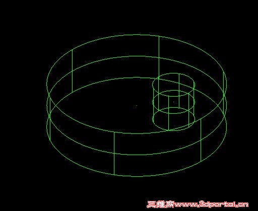

8 N& C0 D# k. {4 P2 Q6 |# o; d+ x* J6 {请教版大和各位高手帮忙看看这个3D高速路径的参数是什么意思啊 QQ图片20131210124732.jpg
发表于 2013-12-10 13:36:17 | 显示全部楼层 来自: 中国广东东莞
可能是和左边R下刀提刀有关的.不用理会就是了.一直是1就OK.

看图说事:
" i3 z/ s( `1 |1 {/ Z3 d/ r最小距离修剪,是指刀具会尽可能的贴近模型的壁边,保证加工面上产生垂直圆弧进退刀。其距离设置要取决于垂直进退刀的值,默认的这个设定是无效的。

 楼主| 发表于 2013-12-10 20:08:36 | 显示全部楼层 来自: 中国广东东莞
路过不买 发表于 2013-12-10 14:15 static/image/common/back.gif* C9 L6 L4 p% x2 `3 l: Z0 C
看图说事:
- \! F& Q! q& C; u最小距离修剪,是指刀具会尽可能的贴近模型的壁边,保证加工面上产生垂直圆弧进退刀。其距离设 ...
  V. E: R! q, H  [; q0 i  f* k" z! R
谢谢版大详细的讲解,基本理解明白了
 楼主| 发表于 2013-12-10 20:09:36 | 显示全部楼层 来自: 中国广东东莞
呵呵仙 发表于 2013-12-10 13:36 static/image/common/back.gif/ ~( t7 @* i3 ?* B& E1 |9 Z1 W/ g) w
& o; c- A. W- E: t/ a恩,大概搞清楚了,谢谢大神
