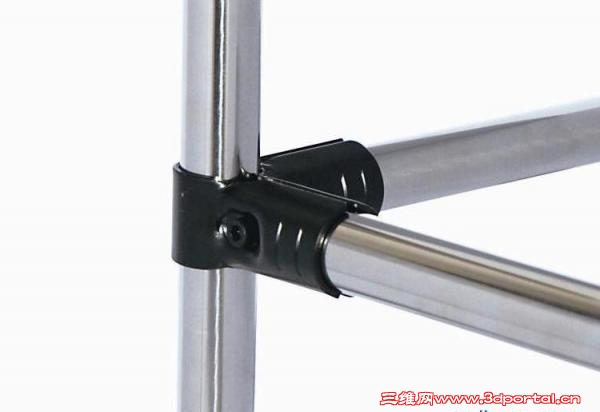

设备上做的围栏,两根管子的接头做成什么结构比较合理,外面有现成的这种接头卖吗  叫什么谢谢

复合管金属接头' `$ K+ s9 x6 O0 w% ?$ d( M6 a4 L

1  若为流体输送管(俗称英制管),可两端套圆柱管螺纹,用英制管接头连接。
# ~+ i5 Y, G5 Z2  若用无缝管,采用无缝管件(弯头、三通)焊接连接。

直接在立柱上焊接个6MM以上的钢板% O. e) g( r: A' M! |
然后横档也焊接个同样的: F0 I, i: Z5 `0 P: `' m0 Y& {
用螺栓连接。
' U8 g5 D4 [  Z' M. R容易拆卸! k5 V' u( B5 C( ]4 X
7 y" k, i9 y4 M0 n7 _0 O. E: \
. ~$ x4 j: g( y6 a" w; g如果立柱够大. Q: _5 ~# D8 ?* f( v) ?0 p
那么直接在立柱上钻孔
& c9 C& ?5 m5 ^: c' I) b然后横档横穿$ S9 N$ @% Z4 B0 a! }0 M* T) S
打穿心紧定螺栓

如果不常拆卸焊上也行;常拆卸用螺栓连接就可以了。

这个接头应该有卖的,可以到五金市场问问
