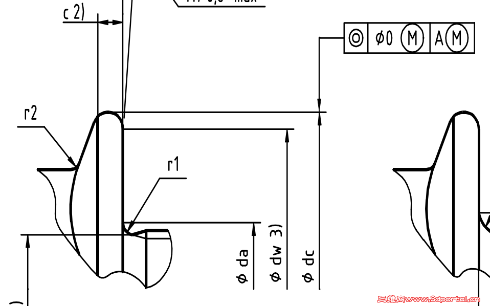

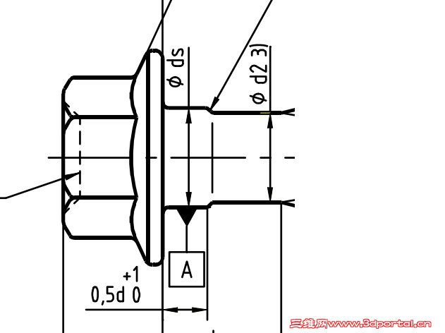

有这么个零件,是个螺栓,图纸要求法兰对基准A 的同轴度,在最大实体下为0.请问这样的要求如何检测?; ]6 _8 G3 c# m. A, N" c9 V
另外,如果基准A是个螺纹又如何呢?这个螺纹是M6-6e的精度。

就是最大实体条件下公差为0才合格。偏离最大实体条件则公差等于偏离值。检查方法同一般同轴度的检测方法。

4 f: g: q% q6 s5 ], ^. x% B2 E) Z1 Y我不明白的是,如果2个尺寸都不是最大实体的时候,同轴度公差应该如何确定?比如尺寸是19.9-20 ,那么在20且基准尺寸也是上限的情况下,同轴度允差为0。但如果尺寸是19.95或19.98时,同轴度允差是多少?

检测部位、基准都使用最大实体条件,目的主要是保证可装配性。检测部位、基准的实际偏离值都可叠加到同轴度公差去。

. q) V, u2 x' ^' z" Z* j4 V2 p轴的尺寸在最大实体状态时,同轴度公差只能为0,如果尺寸偏离了最大实体状态,偏离的差值就可补偿给同轴度误差。如你所列举的尺寸是19.95时,同轴度误差可为φ0.05mm;尺寸是19.98时同轴度误差可为φ0.02mm。

如果基准外圆尺寸小了,减小值是否也可以加入同轴度偏差值?
) @1 ~3 C" C3 i/ ~1 _6 m另外如果基准是螺纹,检验时应该以外圆定位还是以螺纹孔定位为好?

$ V& l2 V  ]( }* @$ `; Q8 g1  这里是以φds的中心线为基准,如果基准符号后有圈M,即基准也有最大实体要求,φds尺寸小了,小的差值可以补偿给同轴度误差。你的图没有把全部标注截出来。& u) i5 `. u$ Q, u" u
2  一般是以螺纹中心线为基准,应检测螺纹中径柱面的同轴度。因为中径柱面直接检测不到,也可用大径柱面来间接检测。
驿马狂奔 + 5 应助

7 I% n  u( S, [6 m0 ?关于第2项,使用螺纹为基准,有2个方法:
2 R# L- a% [- y7 k$ W2 q1、用螺纹孔做基准,似乎无法体现最大实体原则; a# W5 T% m$ ]7 w
2、用螺纹大、中径做基准,6e精度一般是0.2,这样定位孔尺寸确定比较麻烦,除非是用V型块定位。

# _  D0 _- k1 u/ l( f% o3 o$ a; V( f: l1. 你画的是螺杆图,只能在本图中选基淮要素,不能在另一张有螺孔的图中去选基准。* `9 ~  b  Q" c3 w" U: d  w* O
2   螺孔作基准时也可有最大实体状态,那就是螺孔最小时,偏离了最小值也可补偿位置公差。
