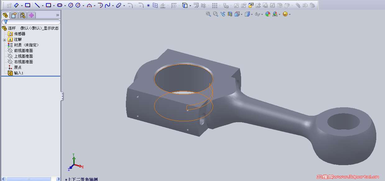

小弟初学SW,连杆小头球面和中间圆锥部分的圆弧过渡画,请大侠指教!

 楼主| 发表于 2013-12-10 16:11:15 | 显示全部楼层 来自: 中国四川资阳
求大虾指教,需要的话可以上工程图。
发表于 2013-12-10 16:48:05 | 显示全部楼层 来自: 中国广西梧州
我是用2010版本做的,希望能帮到你。

发表于 2013-12-10 16:55:56 | 显示全部楼层 来自: 中国安徽合肥
多看看指导教程,或下载sw源文件,分析设计树。

发表于 2013-12-10 20:59:12 | 显示全部楼层 来自: 中国广东深圳
你这个,做个截面,旋转,然后拉伸切除一下就OK了吧?又不是复杂的曲面
