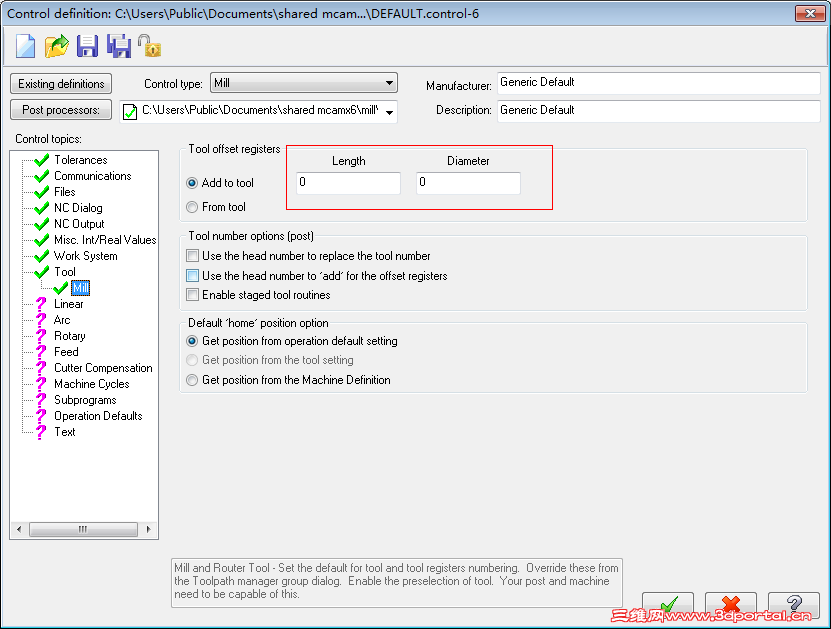

发表于 2013-12-11 15:37:12 | 显示全部楼层 来自: 中国江苏苏州
这样试试!!
. ]  ^) [- [( P% A3 R: |
点评
这个是对的  发表于 2013-12-11 18:38
