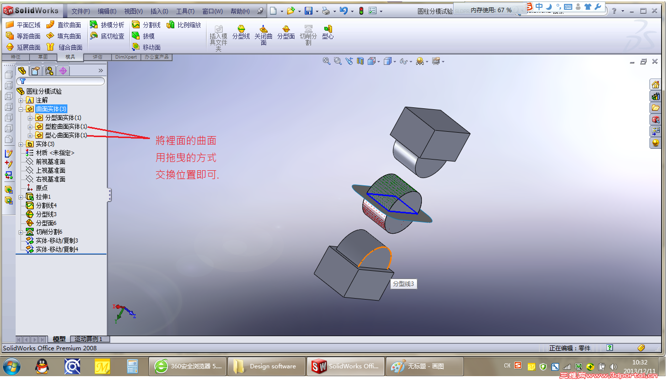

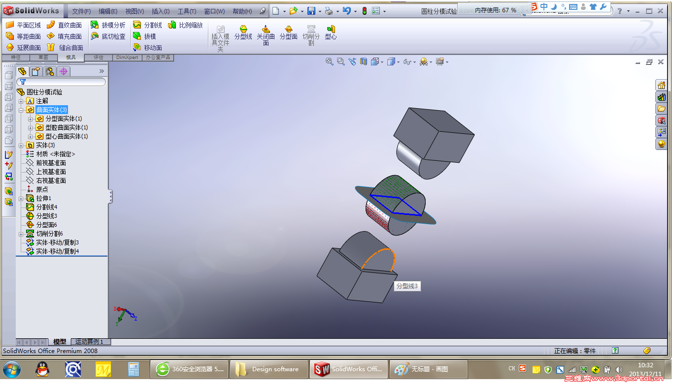

試試移動曲面位置.
1 r/ t- [8 t& q3 i. F+ U: v 103100qnz779f944agtzm7.png
% B# t- Z* Z& e1 R6 o! a  S
( w, Z/ \6 u. V0 N$ i3 ]% Y或將分型線中模具參數將面方向改反向.
