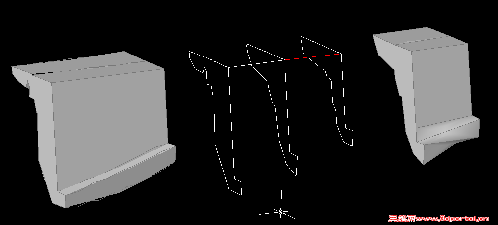

使用loft命令创建三维实体,如断面为变化较大的异形时,用2个断面(右侧实体)不能得到正确实体,用3个断面(左侧实体)时则可以,个中原因尝试了多种方法未得到合理答案,如有高手不吝指教。

添加导向

添加导向
9 g( y" l; h5 K! y& a& @3 a9 E
已经使用过[导向(G)/路径(P)/仅横截面(C)]的全部选项尝试均不能实现,可能这就是cad(2008)不完善的地方,期待有新的答案。
发表于 2013-12-12 12:17:30 | 显示全部楼层 来自: 中国广东汕头
那是显示精度的问题?
8 ]1 {1 l. h* b5 p试下在“工具”-“选项”-“显示”-“显示精度”里面设置显示精度。
