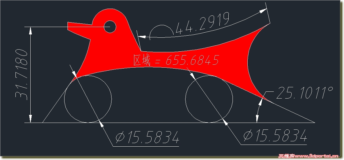

1 _4 d% o3 A/ G2 Q2D综合练习2
' X9 R( s4 J# _- w+ P$ w  {感谢会员 oxm44 提供练习题9 w& R+ L* d+ @6 K) W
小狗形.png ' h# d" Z" m2 L+ c# x" i
用AutoCAD作图法求出该题要求的5个数值:直径a、长度b、弧长c、角度d、粉红色区域面积是多少。! v1 u1 @7 y  v8 A% a  R# T
& J9 U: x' f. v
尺寸精度要求精确到小数点后4位。角度单位必须使用十进制度数,不得使用度/分/秒,百分度和弧度,精度也要求精确到小数点后4位。
; E( `8 |* Z+ h9 p
# b$ M6 a# \% s9 ?5 t' {1 F/ ~

$ O$ s9 c, w; K- e. b* |  |# S竞赛已结束,初步评定成绩见下表,请参赛网友自行核对成绩.如有异议,请于三日内在本主题后跟帖说明,三日后正式颁布奖项

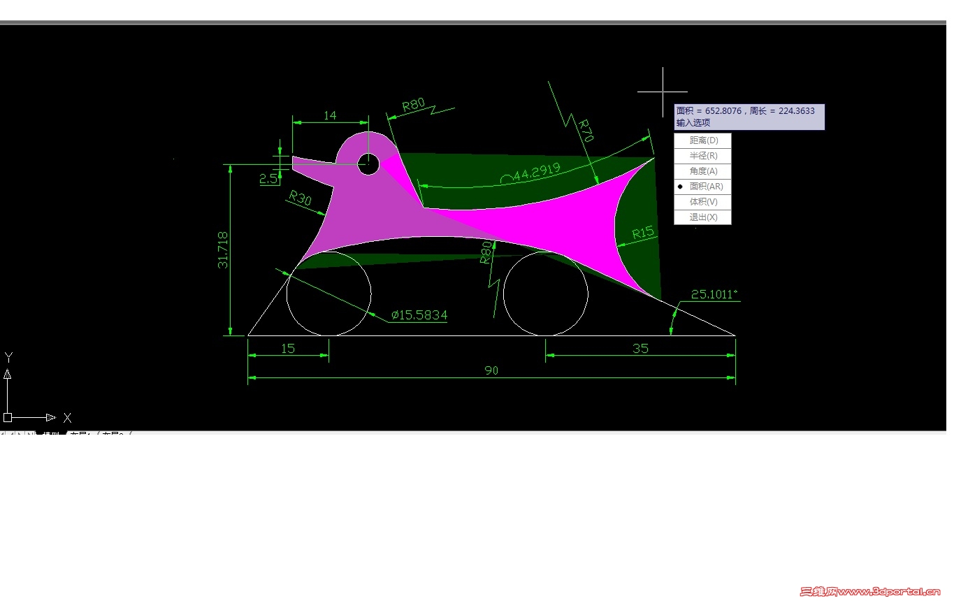

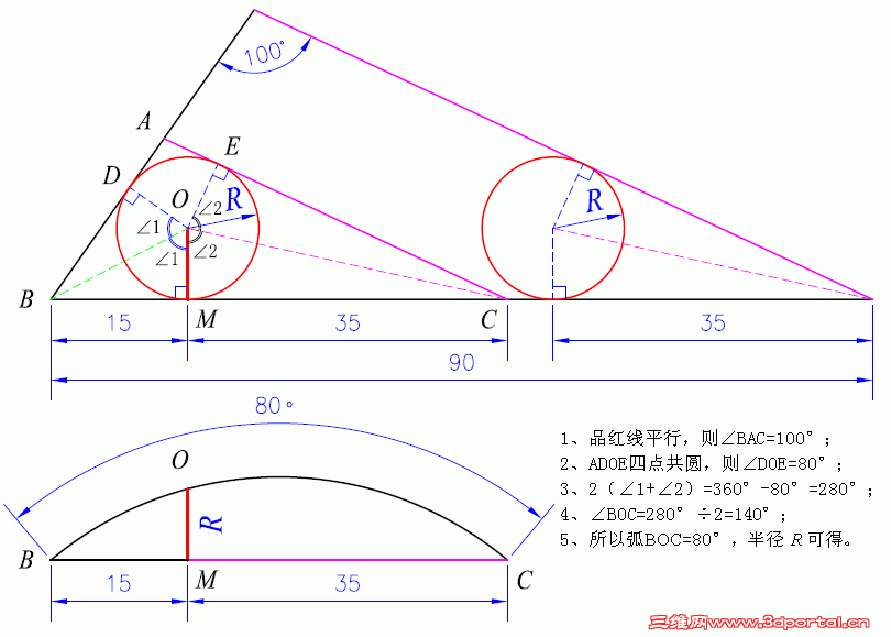

发表于 2013-12-11 16:38:24 | 显示全部楼层 来自: 中国青海海西蒙古族藏族自治州
本帖最后由 woaishuijia 于 2013-12-19 09:04 编辑 : Y9 M$ x& ]1 g; h! m7 H
5 O5 }$ [. ?$ T. }
沙发,吠形吠声:2 g. f3 |: V% u3 N# a' H% W9 W
& {# I2 Z* c& P/ ?& g
# b* ]8 U  W4 `$ _* u7 @7 ?8 @
5 W  h- g; B! z5 J( r+ E$ ]因为是本帖回复第一个人,也不妨把关键步骤的几何作法贡献出来,以便答案揭晓后大家共同学习与探讨:
1 c5 |3 i* H: V, q. q" g# A) {8 ?9 U; z& T5 E* D' \) u% u
& [+ M) E& G3 J! o6 v( C
参与人数 2三维币 +60 收起 理由

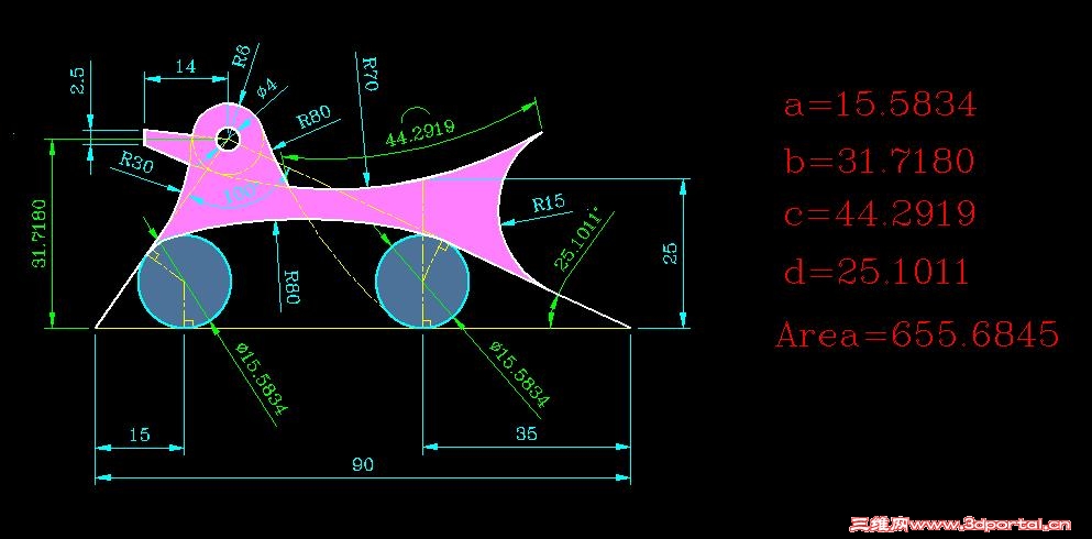

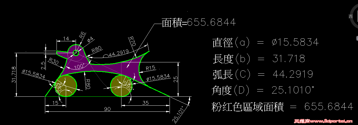

发表于 2013-12-11 18:44:41 | 显示全部楼层 来自: 中国浙江温州
9 G( i1 q, J" V8 o6 Y+ T6 }) m- Y' [5 R
试试,没把握,希望不要错的太离谱就好
7 ~- E$ k4 x$ i. }* J: |$ Y
. z" P5 z1 y$ ~# D
参与人数 2三维币 +45 收起 理由
2005llnn + 40 二等奖
woaishuijia + 5 参与鼓励

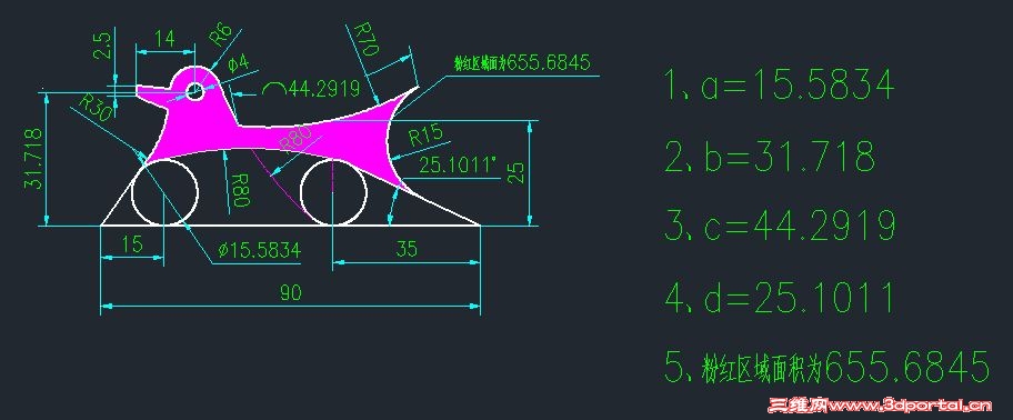

发表于 2013-12-11 19:32:18 | 显示全部楼层 来自: 中国湖北荆门
2 E; J% t" d8 G0 n* [8 Q" q2 T
, @5 w) O0 a3 @参与练习
参与人数 2三维币 +55 收起 理由
2005llnn + 50 一等奖

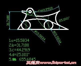

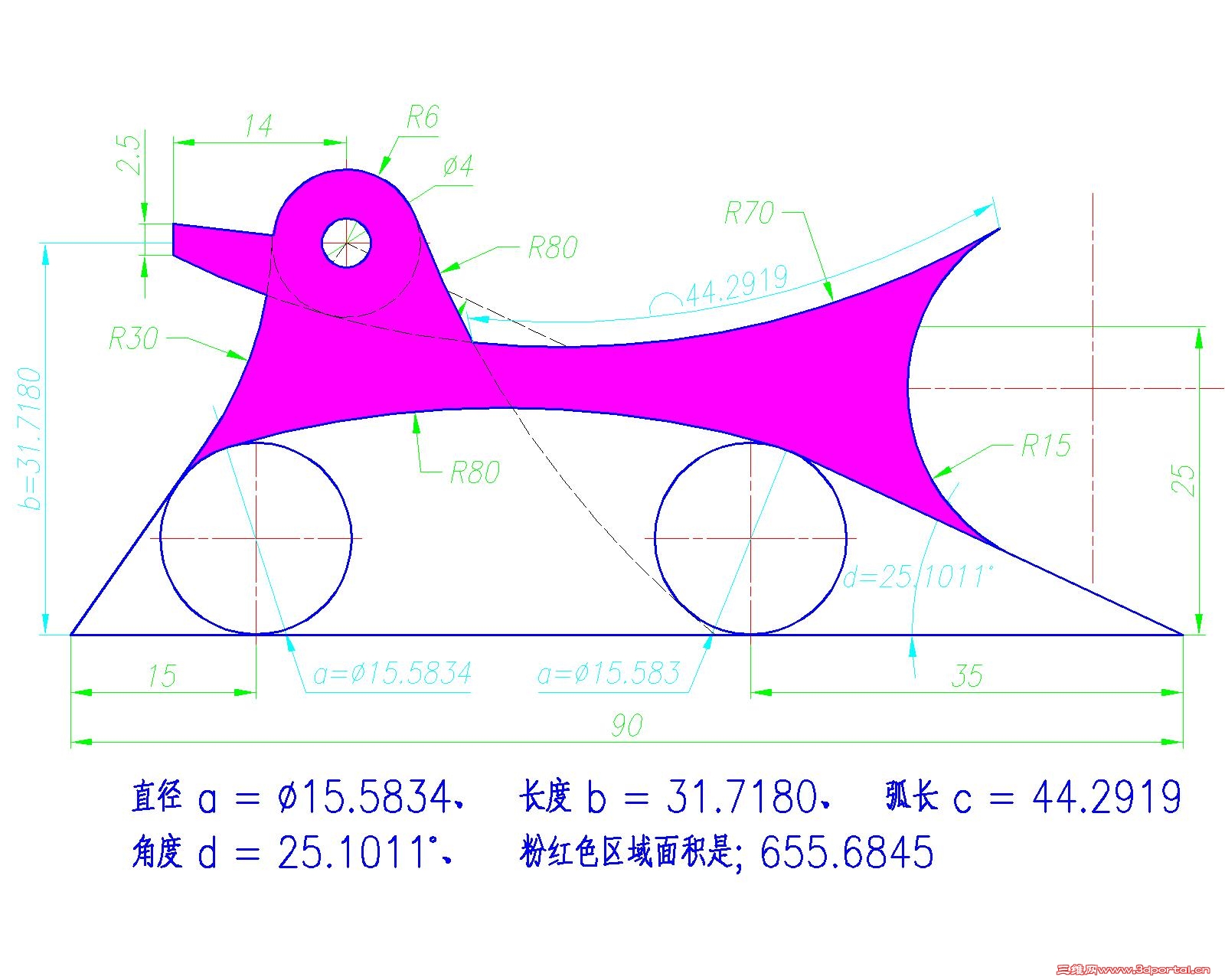

发表于 2013-12-12 12:14:30 | 显示全部楼层 来自: 中国山东青岛
7 g8 I, X" H6 @" @8 F: p- D  u8 P& f" I! {/ [
积极参与一下!/ q0 N. o3 m  \  z9 E) ?
( ^, s7 @3 L  _8 }
6 T& G) {$ ^" G& t! ^
) r: U: w/ C  H. ~
参与人数 2三维币 +55 收起 理由
2005llnn + 50 一等奖

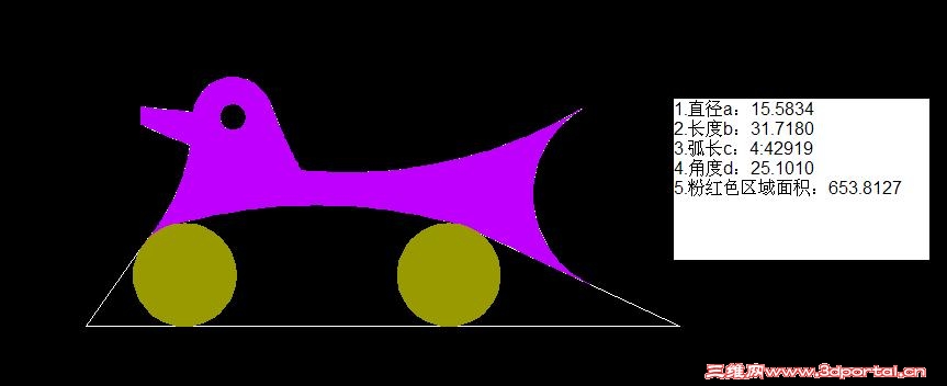

发表于 2013-12-12 12:56:02 | 显示全部楼层 来自: 中国广西南宁
本帖最后由 woaishuijia 于 2013-12-19 09:05 编辑 2 r1 Y- L1 u7 ]4 ~, n1 H
0 K! m3 |( @7 q
练习一下:
! z% i. h) W( b0 n 12.JPG / E2 }( Z3 E2 k
参与人数 2三维币 +55 收起 理由
2005llnn + 50 一等奖

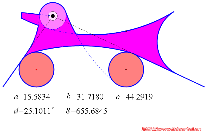

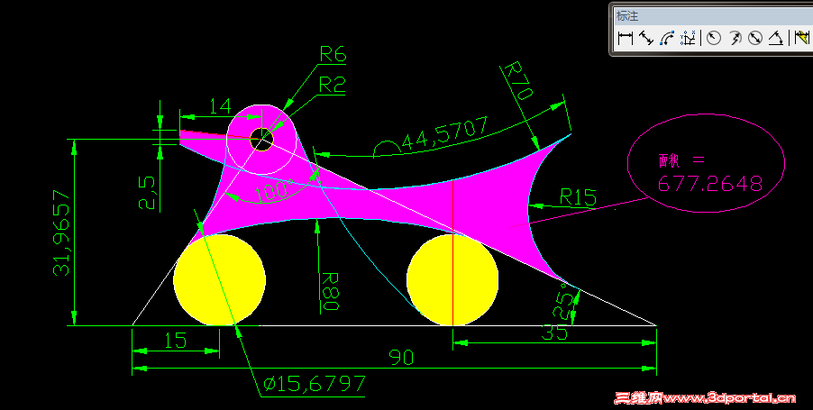

发表于 2013-12-13 09:14:31 | 显示全部楼层 来自: 中国广东深圳
本帖最后由 woaishuijia 于 2013-12-19 09:06 编辑 4 m. ?# y6 f. @) s  c2 D
, V6 |4 F- V, }& N+ j( t
  R9 [- t5 L' e' q2 l- X
12月竞赛答案,给我一个作图警示:当常规作图作不出来时,要考虑是否可以增加辅助线。呵呵,细的就不多说了,免得被封贴啊!
5 B1 ^) {3 s! V  }1 a
) S9 s! n, n& F7 C) ~强烈建议论坛多弄点活动,像竞赛呀,创意大赛呀,多弄点,升级好乏力,论坛新帖好少呀!!!
6 k1 s1 r+ @0 j1 N, b' ~6 H  E 12月竞赛答案.jpg " p5 r/ w; H/ A. B1 ]
2 k/ M9 `, m1 Q
参与人数 2三维币 +55 收起 理由
2005llnn + 50 一等奖

发表于 2013-12-13 12:28:37 | 显示全部楼层 来自: 中国辽宁本溪
本帖最后由 woaishuijia 于 2013-12-19 09:07 编辑 8 e. K) d3 r0 ?. t4 J9 K" P
2 X& u& S% e0 H/ p* D' O. V * {1 w) `9 u: W8 m8 c, M" J( C" ~5 O' T9 d
12作业-Model.jpg 2 z0 e1 D( f$ i* Q  X+ b+ l. J
6 X* n2 Q0 ^' V0 X
参与人数 2三维币 +35 收起 理由
2005llnn + 30 三等奖
发表于 2013-12-13 17:03:38 | 显示全部楼层 来自: 中国广东广州
: N+ C1 i4 _: N: q- D: ?8 a
& x9 t! o, _7 z1 M/ _9 k十二月份练习
+ x# b$ U, v8 C+ ~$ L" F
CAD2007
CAD2007
& |1 ~7 p0 E* x& }1 ]' y" Z
) l  T: O  [3 F8 V; L
参与人数 2三维币 +55 收起 理由
2005llnn + 50 一等奖
发表于 2013-12-13 17:34:59 | 显示全部楼层 来自: 中国安徽合肥
: j3 G$ s- ~6 _7 l
8 H! l3 A5 J8 p/ c有难度,绘制了图。 dog.JPG (57.05 KB, 下载次数: 0)
dog.zip
46.36 KB, 阅读权限: 255, 下载次数: 1
参与人数 2三维币 +35 收起 理由
2005llnn + 30 三等奖
发表于 2013-12-14 14:27:34 | 显示全部楼层 来自: 中国浙江宁波
$ r. g2 a6 l* S+ h5 J* |- _) Y7 _1 c6 J
作业已交,请审阅。谢谢。
! y& {: N1 P1 o) J$ c% p4 @/ T 2013.12.jpg 0 `8 L6 u1 a4 G5 U; X! N
参与人数 2三维币 +55 收起 理由
2005llnn + 50 一等奖

发表于 2013-12-14 20:26:42 | 显示全部楼层 来自: 中国浙江衢州
/ W$ H9 p) Y# R1 [7 E7 |
; J$ C6 }1 V  w& `! [+ V1 s2013年最后一次,感觉好难哦。 练习.jpg 不管了交上去。
参与人数 2三维币 +15 收起 理由
2005llnn + 10 五等奖

发表于 2013-12-15 20:22:55 | 显示全部楼层 来自: 中国北京
- \. Z2 W# [2 N; e( d6 |9 N' s7 Y7 W
2 i1 D0 b. k. [! B/ g: b  C8 n& T! s3 |4 |2 `7 n) r
' W8 B& }5 @6 g% m
交12月作业
参与人数 2三维币 +55 收起 理由
2005llnn + 50 一等奖
