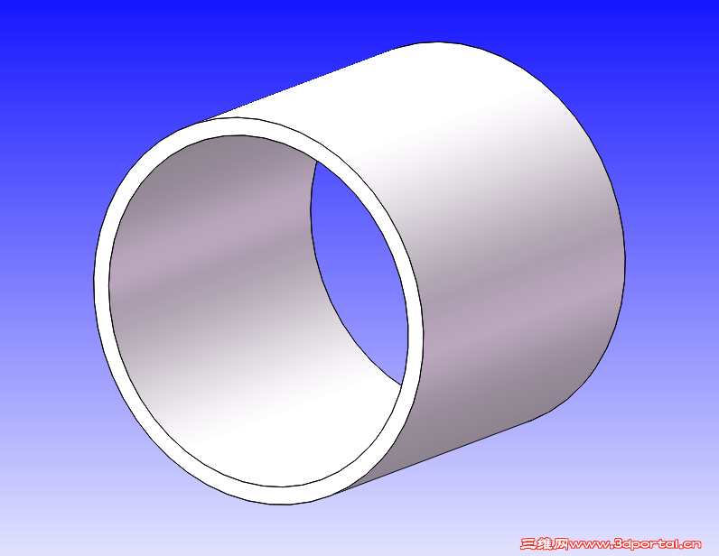

01.PNG ! x0 l+ X- ~) N5 b3 x% Q

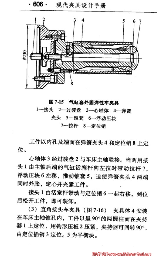

0 G2 ?, {/ D3 \% \& J5 j如图所示,我见过有些公司有加工类似薄壁机壳两端面的夹具,好像是撑住内圆,中心的部分用顶尖顶起来的,然后两个端面一次装夹车削完成,求原理图,谢谢!

外涨式弹簧夹头,见附图:

多谢2楼,但是我看过的跟这种好像结构不一样, 这种是小型的薄壁机壳,不需要平衡块。

2楼的方法可行,但要注意工件靠夹盘一侧的端面与夹具面应该留有车刀宽度+余量。

这种卡具很方便  就是力度要适中
