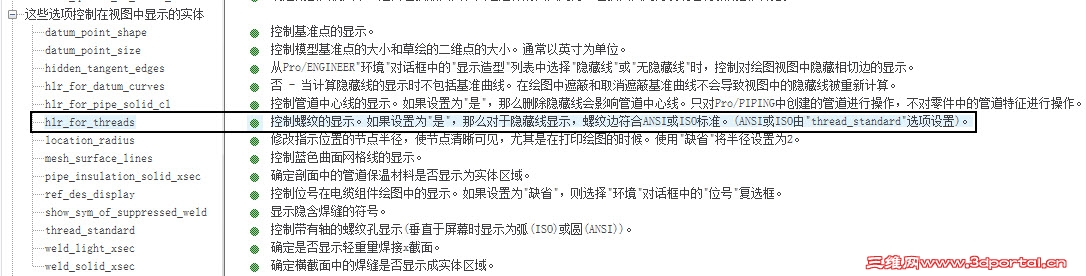

[求助] 我的PRO5.0工程图不显示螺纹,怎么回事?
发表于 2013-12-11 14:58:18 | 显示全部楼层 |阅读模式 来自: 中国广东深圳
我的PRO5.0工程图不显示零件螺纹,怎么回事?请帮忙,谢谢!
" ^7 G4 ?) C) W# O6 o) F5 m
发表于 2013-12-12 21:53:58 | 显示全部楼层 来自: 中国广东东莞
工程图配置文件 设置如下选项:! z1 \: @1 y, s0 D6 Q" M8 k. d" p; r5 o3 I
hlr_for_threads  yes
3 h5 Q! P* u/ j4 P+ n4 C! B) ~/ ?0 G0 j' u3 @( U: Q  n
0 [4 [) @' N9 G
发表于 2013-12-13 08:38:18 | 显示全部楼层 来自: 中国山东莱芜
加修饰,以前是这样
 楼主| 发表于 2013-12-14 08:42:07 | 显示全部楼层 来自: 中国广东惠州
我试试看,谢谢!!!!!!!!!!
发表于 2013-12-14 11:29:12 | 显示全部楼层 来自: 中国江苏苏州
工程图配置文件,原来在这里修改啊
