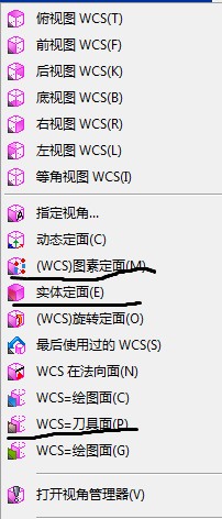

发表于 2013-12-11 17:04:16 | 显示全部楼层 来自: 中国四川甘孜藏族自治州
在屏幕下方,的刀具平面,跟屏幕视角,怎么喜欢怎么看

发表于 2013-12-11 20:44:34 | 显示全部楼层 来自: 中国江苏南通
绘图区右下角

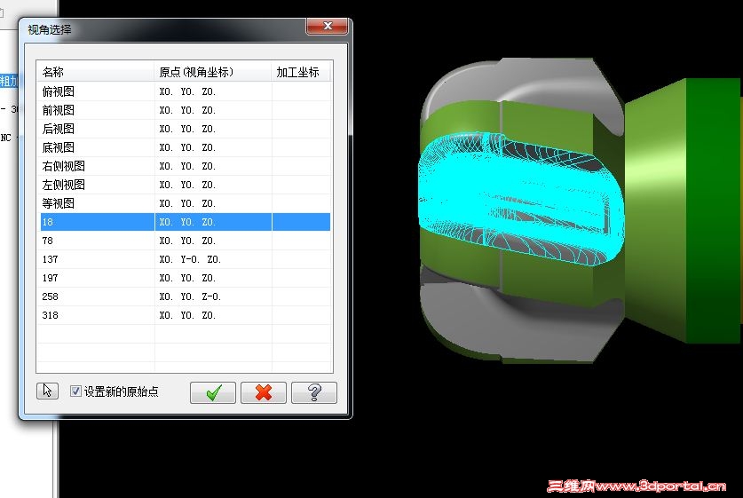

发表于 2013-12-14 09:19:04 | 显示全部楼层 来自: 中国四川成都
danger 发表于 2013-12-13 10:24 static/image/common/back.gif
7 n9 `) x& K1 ?请问四轴用图素定面加工后处理A轴数值变么?
' n5 s0 q( z  K$ i1 D+ Y* k7 O
必须的
8 `/ T* h5 M/ t+ o- j3 f6 f0 F7 N8 h* n6 F+ l. k

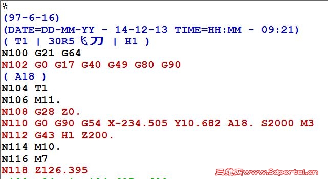

发表于 2013-12-14 10:14:56 | 显示全部楼层 来自: 中国江苏无锡
本帖最后由 danger 于 2013-12-14 10:17 编辑 8 n3 K4 o# q. o9 k, z2 S
有仙则名-数控编 发表于 2013-12-14 09:19 http://www.3dportal.cn/discuz/static/image/common/back.gif
9 p, u4 S  y$ O7 |1 u# Z, y
必须的
, k8 V! M& F2 H, ?
4 W/ }3 }6 M1 Q7 `+ W! r, d: ]' X
前几天做了个图素定面的,后处理出来的A居然不变的,郁闷,不知道是不是坐标系的问题?出来还有G55G56的。( r0 V# G1 H, ~; o: L+ }* v  I

发表于 2013-12-14 12:30:02 | 显示全部楼层 来自: 中国福建泉州
danger 发表于 2013-12-14 10:14 static/image/common/back.gif$ e" m1 N  b( E
前几天做了个图素定面的,后处理出来的A居然不变的,郁闷,不知道是不是坐标系的问题?出来还有G55G56的 ...
* y' j" m8 @" i0 u2 X6 {( v& ~这个不好说,坐标系补正改为0的话t,处理出来就是只一个G54了
发表于 2013-12-14 13:06:00 | 显示全部楼层 来自: 中国江苏无锡
threestone 发表于 2013-12-14 12:30 static/image/common/back.gif
- s, \( F! k* [$ x0 s* n这个不好说,坐标系补正改为0的话t,处理出来就是只一个G54了
0 D; z, i5 P" [. v& U8 o* h* a请问这个补正在新建坐标系的时候设置还是最终右键那个共同参数里面的?

发表于 2013-12-16 21:42:08 | 显示全部楼层 来自: 中国福建泉州
danger 发表于 2013-12-14 13:06 static/image/common/back.gif( B: {' Y9 ~' |
2 I8 u* K0 ]' h& a$ y
是的,设置为0就好
