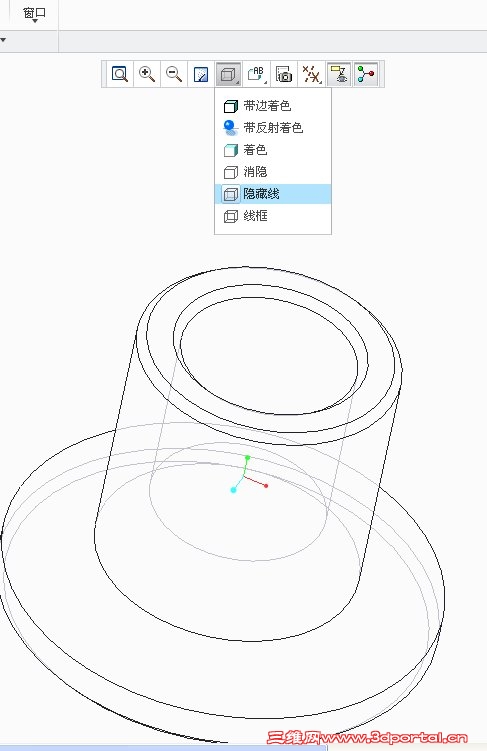

我拉伸出来的实体在自己电脑里面显示的是虚的,空的;在别人电脑上又是实体;把别人的拿过来我的电脑上打开也显示是虚的。。。。。。这是怎么回事呢,求高手指教

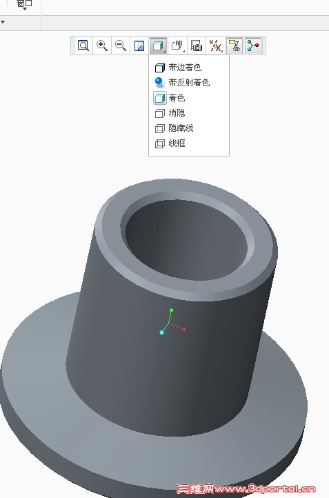

是不是你把显示按钮设置成显示虚线。见附图的设置。
发表于 2013-12-11 16:39:46 | 显示全部楼层 来自: 中国江苏苏州
支持楼上,我也认为是这样的。。。。。。。
