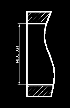

发表于 2013-12-11 16:06:39 | 显示全部楼层 |阅读模式 来自: 中国江苏扬州
进口的机器  图纸只是个示意图 与之相配的螺纹应该是M多少?反正肯定不是整数 应该是英制的
发表于 2013-12-11 16:54:25 | 显示全部楼层 来自: 中国浙江温州
用牙规测一下,英制的是按牙数,公制是按牙距。。。如果没有就用游标大概量下牙距。。英制的牙距=25.4/牙数
发表于 2013-12-11 17:42:16 | 显示全部楼层 来自: 中国山西太原
先弄清是什么类型的螺纹,先测牙形角,60°是公制或美制螺纹,55°则是英制螺纹。然后再再用螺距规测螺距,螺距是每寸牙数的就是英制或美制螺纹。然后再测出大径,对照各种螺纹规格表,就可确定是什么规格的螺纹,按规定方法标致注。英、美制螺纹不能用M标注。
asdolmlm + 3
发表于 2013-12-11 20:42:48 来自手机 | 显示全部楼层 来自: 中国湖北荆门
楼上回答非常专业正确
发表于 2013-12-11 23:49:47 | 显示全部楼层 来自: 中国江西九江
1.用卡尺测绘螺纹大径,确认应该是多少英寸的;! ]+ O( p4 T% g4 y. _" a
2.用螺纹规,确定出一英寸多少牙;
: o1 f# j9 M2 E9 s+ R7 _* \. m3.查表,得出是那种螺纹,牙距,螺纹的公称直径.
