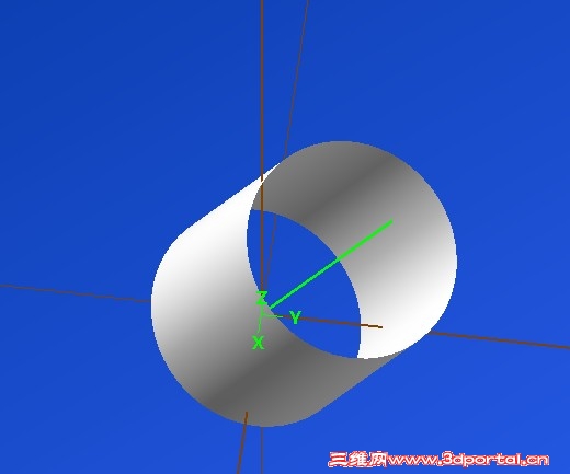

如图那样,我怎么做,才能把模型摆正,就是经过那种变换,可以使图中那个圆环竖起来,就等于那根线与Z轴在同一直线上,
就这样的情况
就这样的情况

”先将轴线投影 然后测出投影的那个线与X轴的角度A 将图形绕Z轴旋转A度  再测旋转后的轴线与Z轴的角度B  将图形绕Y轴旋转B “ 是这样吗?

利用动态转换命令试试

如楼上所说,动态旋转,或分析角度再旋转即可。
发表于 2013-12-11 20:30:57 | 显示全部楼层 来自: 中国广东东莞
前视图
1 h- v' m0 d) {; ~. S: [, q  B4 W! P+ i$ b  S! l; U' K
分析角度% ?  x% R$ A, E$ r
% l7 G% S+ u/ i/ b2 ~, m
旋转.
0 g! H) W2 A8 Q! ^" r# I! ~" y6 g$ ^. q! N: X2 t2 I
侧视图: s: x) ^5 F) c
2 g" ]8 w! R3 U' ?' ^
再次分析
1 U/ p& c6 r8 X4 A) ?1 t  i. w
% f; K/ T/ t, ]旋转3 E( [" e1 z! Q3 X/ ?8 b, _
* w% Q: }3 B: v; c( h/ N就行了.

对,这样可以,但是,还是差了0.0003左右啊.

那你可以试试3D转换一步到位

3D平移试试看

重建坐标系
发表于 2013-12-30 12:55:18 | 显示全部楼层 来自: 中国河北石家庄
或者用装配 把他装到一块平板上

,不如先做一个投影线,然后旋转实体,方法比较笨的。我都是这样做的

通过2个圆心点做条直线,在2个视图方向查看角度,将其摆成垂直或水平···

曲面曲線  -->所有邊界>---- 開口的圓圈 --->平面修剪  做一個曲面--> 用曲面 做一個新視角  ---->3d平移  新視角 到想要的視角  ^^
