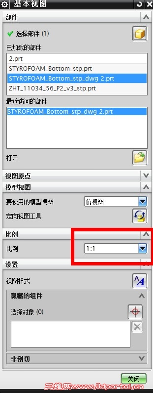

发表于 2013-12-13 14:36:04 | 显示全部楼层 来自: 中国天津
事先在工程图模块里插入基本视图时要选择视图的比例是 1:1
1 T: \" F9 u" {9 J2 N
) `; e3 {. c4 C& }: d$ R QQ截图20131213143930.jpg
