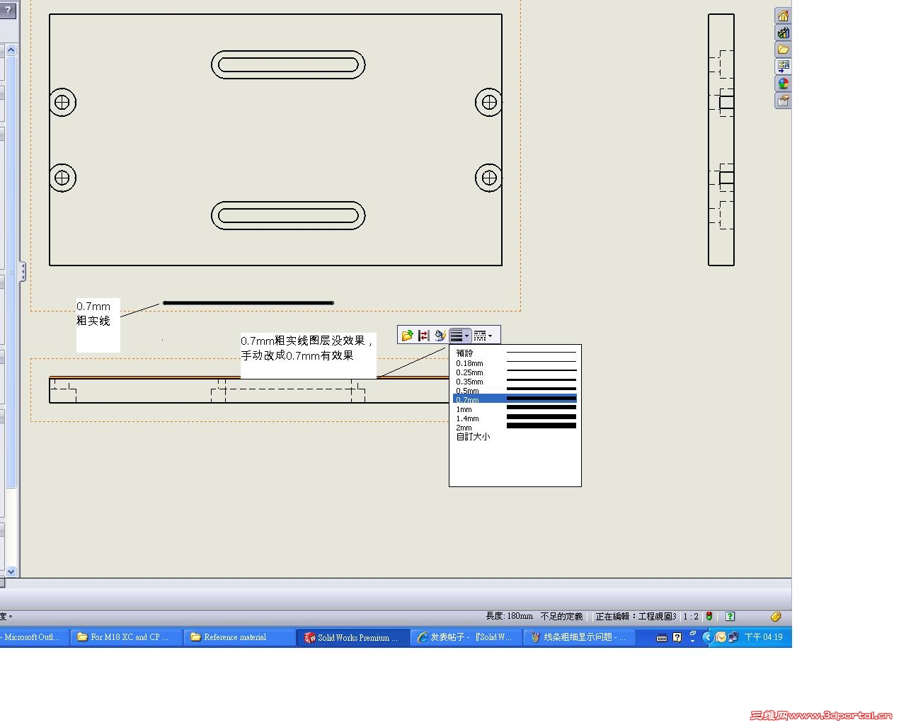

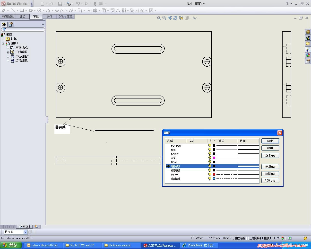

3 p8 V2 V& P9 s/ |零件图导入成工程图过后,一般默认图层是无,图层我设置粗实线为0.7mm,我选中视图线条,把图层改成粗实线图层,发现线条没有变粗,我在粗实线图层下画直线,直线很粗,达到了0.7mm的效果,但是,在选中视图线条,改变线条粗细,可以达到0.7mm的效果,为什么在图层设置好的情况下0.7mm没效果呢?/ N0 X% a0 p2 E: Y

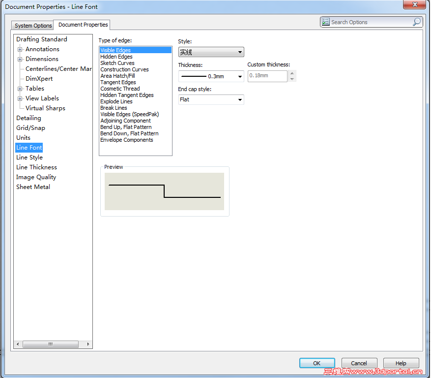

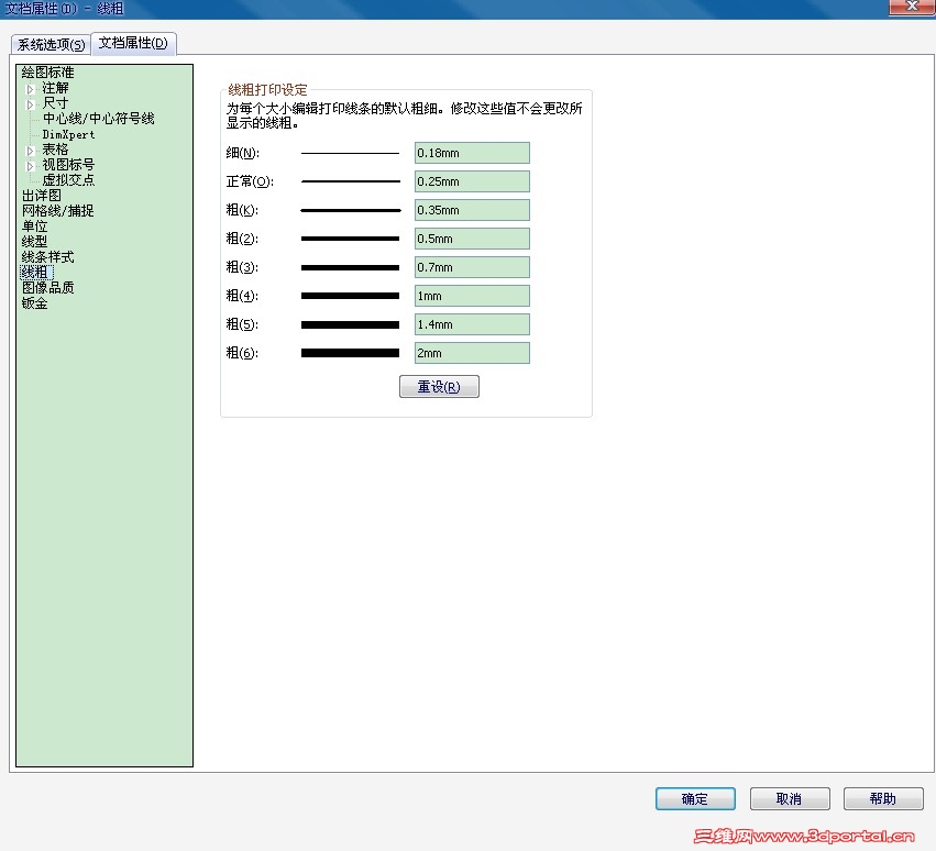

你这是实体边线,是默认的,你自己画的草图才是你的图层的线宽,修改默认的线宽的话要在选项-文档属性-线粗里修改如图……

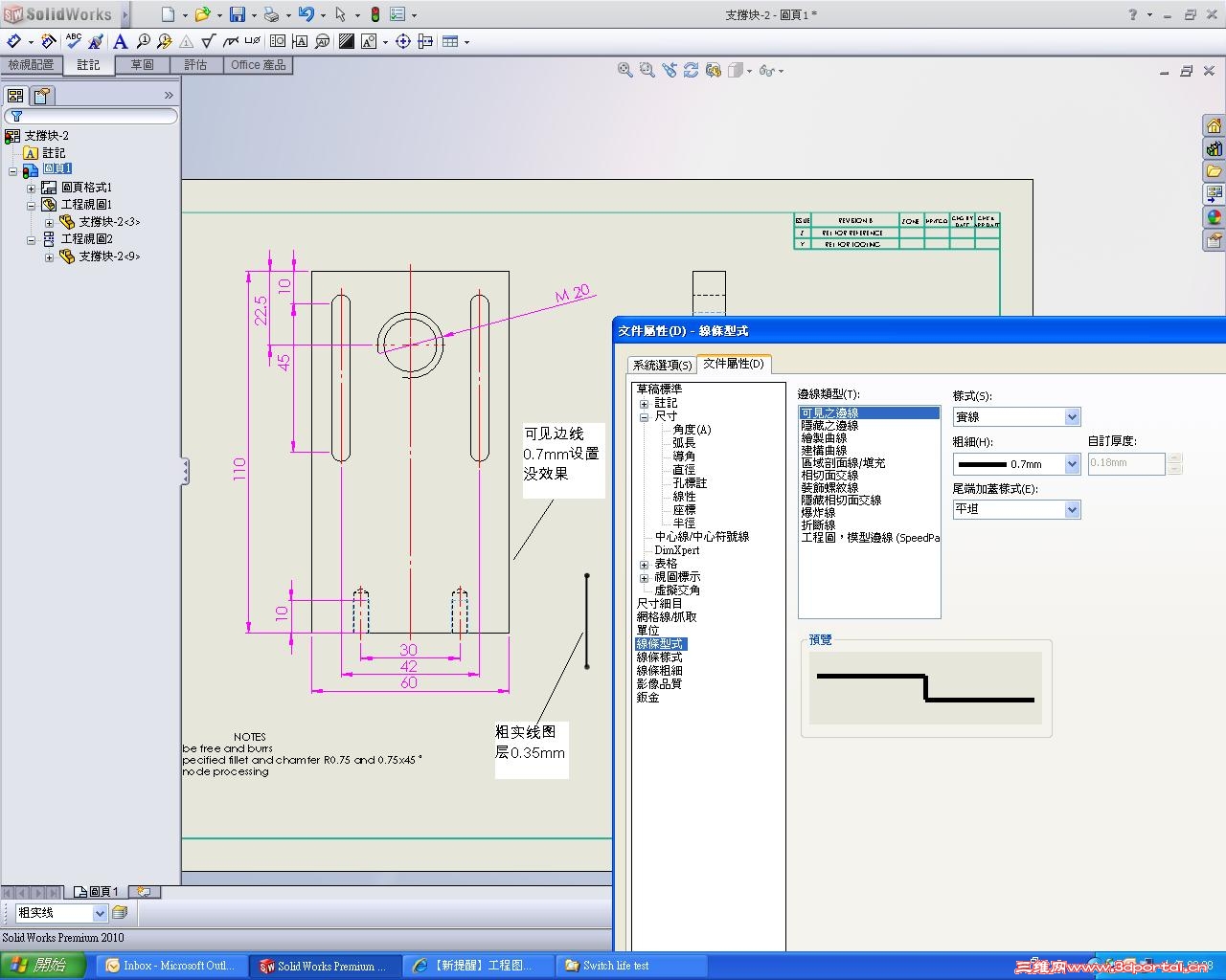

实体边线好像默认0.25mm,我把粗细设定里面值都改大,工程图实体边线没变化。大哥,求指教!!!

一般我喜欢实体边线为0.35mm,其他的标注、虚线、细实线等为0.18mm,看起来粗细明显点,默认的实体边线为0.25mm,其他的默认0.18mm,所以我设置粗实线图层,希望把默认的0.25mm改成0.35mm.但是按你的改粗细设定,好像没效果啊。

我把工程图模板设置下保存,在重新创建工程图,就可以了。谢谢!!!
