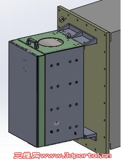

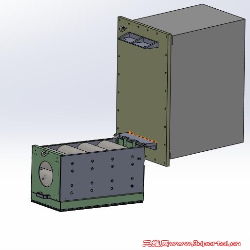

想实现如下的功能,把这个重60kg的箱子做90°翻转。现在采用铰链的形式,因为箱子稍微有点重,一个人很难操作。有没有什么省力,机构简单的装置可以实现啊?谢谢* L- P( y4 U$ P% H  F# o1 _' a0 g
翻转前
翻转前
翻转后
翻转后

小弟不才,可以在底部加两个或者一个小气缸……

发表于 2013-12-12 08:43:52 | 显示全部楼层 来自: 中国湖北黄冈
用四杆机构中的双摇杆机构。但由于物体较重,操作太频繁的话人工不适合。另外人工使用要防止物体突然下降,所以要有阻宜装置。用摆动液压/气动缸做主动力较好,在出口回路加一个背压阀可以防止物体过45度后的突然下降。

发表于 2013-12-12 11:08:14 | 显示全部楼层 来自: 中国辽宁大连
两侧加个两杆结构,其中一杆是氮气弹簧
* J1 h/ h& ?  P0 \4 i6 m往下放时,氮气弹簧有个拉力左右,减缓下坠速度。上提时,氮气弹簧拉力辅助上提力

如果本厂没有用空压机就用液压,用个小油泵就够了。或者用机械式的,不需要其他东西。
( t. t! W7 `5 [9 K; E! a3 N, P为了防止物体突然掉下,可以在机构中加空气弹簧的减小下降的速度。

看样子不是常转。没有气源可以使用电动推杆;厂家以就近为主,网上一搜有的是。

! d) M+ I9 N$ L+ s+ m氮气弹簧有卖,需要根据实际情况,具体设计。

不是什么都可以在市面上买到,要设计符合自己要求的机构才行。具体参见机械原理和机构设计内容。
  Y# `+ j0 `1 x5 Y* B* i: X5 I' v8 }1 e% D8 T
也可以直接用旋转汽缸或油缸带动。

还有可以考虑扭矩铰链

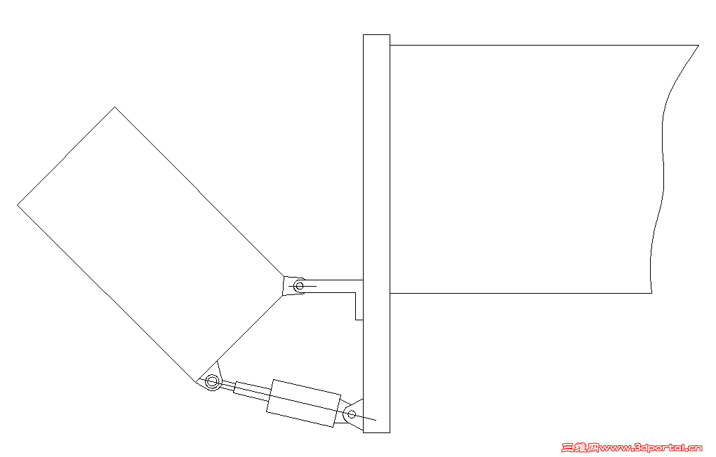

提供一个思路。如下图。- A8 v1 v: @0 o/ {1 B
虎强 + 3 技术讨论

提供一思路:在铰链处添加一扭矩弹簧。

这个设计纯机械的配重平衡机构就好的把,,: d  ~8 h1 h& P1 D/ \
7 Y' |% U# a5 p1 `! ^. {
还是用人工才抬起放下,但只用几十分之一的力气就能办到了

自己搜索一下,市场上应该有标准的翻转夹具可用。14楼的方法是可以的,但是运动终点有冲击力,应该加橡胶垫作缓冲机构。

侧壁两边各加一个拉簧就行

用电动推杆最省事,又减少空间,速度可调。
发表于 2014-6-21 10:39:38 | 显示全部楼层 来自: 中国广东深圳
不知道可可以用个电机+钢丝绳拉,类似水泥混料车的加料斗。
