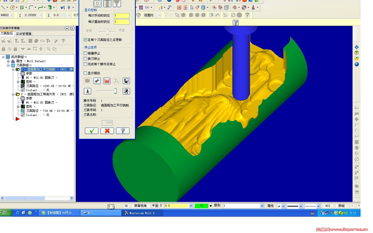

我的粗加工如图所示,为什么余量不能完全去除呢?

你这个东西根本不适合用于平行粗加工。好好学一下基础吧。

那给说一下怎么才能粗加工完全去除余量呢?谢谢!!!
发表于 2013-12-12 10:07:29 | 显示全部楼层 来自: 中国江苏南通
设置毛坯用 挖槽试试

06的大神  这个世界肿么鸟  平行粗加工残料是最夸张的 只适合平坦区域

6 M# i& b. ?4 t这样的零件怎样做比较好呀

用挖槽粗加工或者高速曲面里面的策略比较靠谱一点

用挖槽粗加工最省心了
