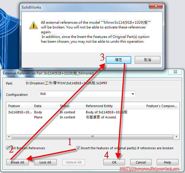

请教, 镜像后的零件怎样解除关联,方便单独修改。谢谢。

樓主是要分拆成鏡射的零件做裝配?還是要在同一個零件底下?
; c0 w6 c3 N) ^4 P  [; d是鏡射後要再個別修改,還是要修改鏡射前的特徵?
8 u  S6 b9 O; `說下具體要求吧,有時不一定要斷開的。

, ~( [/ q9 B6 d% i7 w" ^1 U0 m是在装配体中将零件镜向,然后把镜向体单独为一个零件进行修改。进行其它配合。谢谢。

发表于 2013-12-12 13:13:12 | 显示全部楼层 来自: 中国台湾
右擊鏡射後零件--->顯示外部參考--->斷開所有連結。記得斷開後導入所有特徵的選項要勾~

斷開連結個人分成兩類:9 C9 \) J; \8 Z; B6 H2 @
1.裝配中存粹顯示用,沒有另外的檔案,儲存在裝配內部。2.生成鏡射的零件檔案,儲存於外部。1 m6 B7 U5 R" j% f& b* i
第一種好解決,樓上內容是屬於第二種。補個圖比較好說明。
. h3 F1 k  `/ n! v) n1 b9 z9 d

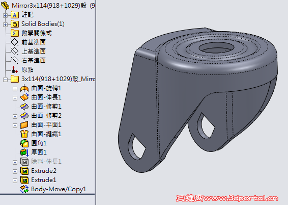

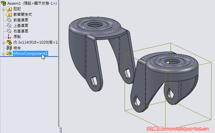

4 A' A: t  T" D- H- W1.【裝配中鏡射零組件】1 a/ r0 s! E6 Q' E1 u) Y
1.png 5 {3 I% P) ^) i: h

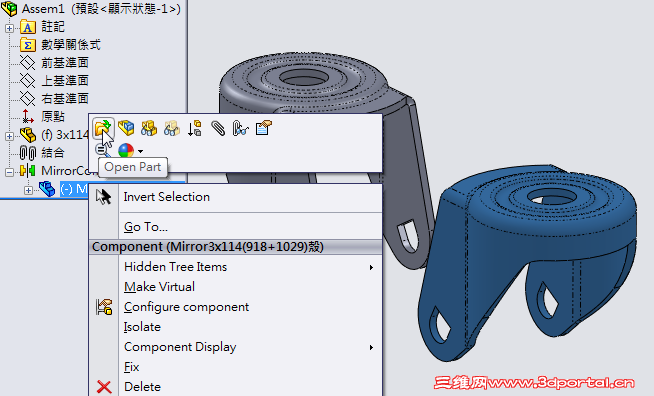

$ m; z4 D% |2 t2 Y9 J) L$ X- T2.【打開鏡射之零組件】
7 u/ {4 `4 I6 u0 f; W" T3 e. M 2.png
, _( B$ C& {+ w$ F) u$ d$ y& J
3.【可看出父子關係是存在的,所以沒有特徵樹】
& S' V9 S7 k1 E* ?) k# @ 2.5.png 5 @+ V! V% ~, M7 u* B9 ^* I
4 @6 F* B/ A/ m1 u! s7 e

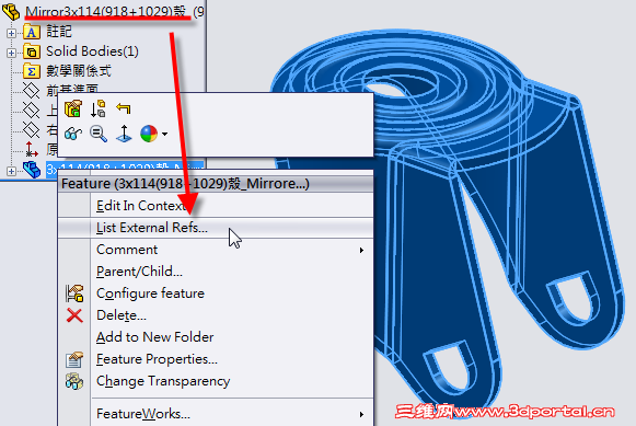

4.【對零件右擊鼠標---->顯示外部參考】4 B7 W3 U/ [# d* O8 S/ B
3.png ( L1 B4 F+ p9 M2 O8 M
$ y' X! p" o# P- j/ M% c

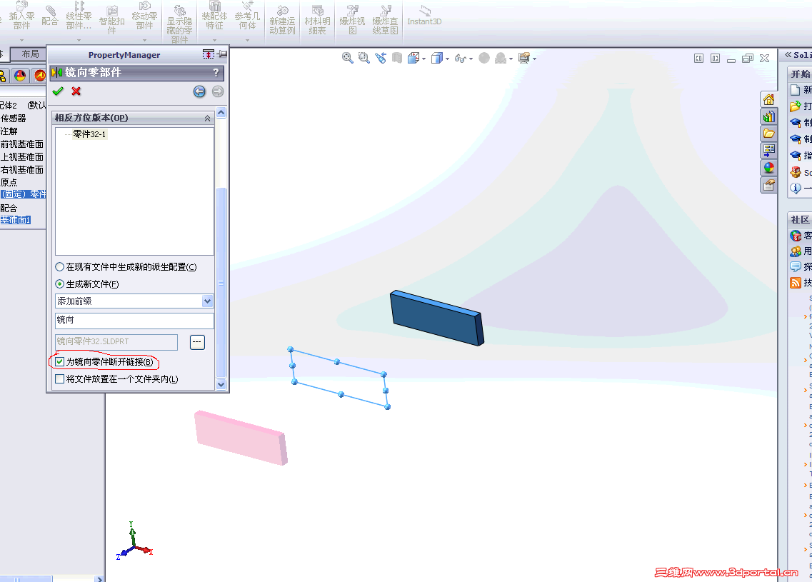

5.【依圖示斷開連結】請注意:斷開連結導入特徵要打勾
/ B5 Z; K5 d) j3 c4 ]- t8 n 4.png 0 t- Q, Y, l+ N3 n+ K2 ?
3 _( E; T2 Q! A

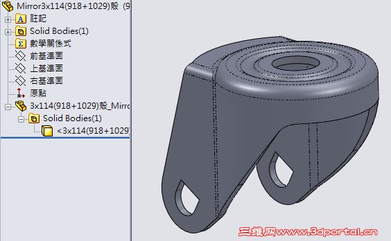

6.【儲存後看看鏡射零件:特徵樹出現了!】/ B/ y0 _( }# Z9 u* R' O  O. F
2 w. J2 [' b  n
阿帕奇 + 3

4 D1 T& h. f. {$ U2 U, q1 |斷開連結個人分成兩類:
  m8 d+ R9 L/ b1.裝配中存粹顯示用,沒有另外的檔案,儲存在裝配內部。2.生成鏡射的零件檔案,儲 ...
赞,( a7 ~7 C$ W. V: @6 j9 E$ l. W
9 T7 }' F0 |) u' l
感觉还是用锁定的好,  断开不可逆

9 ^, P; W( l4 N9 _1 \補充一下,此標準做法適用2009之後所有版本!
+ o  w4 S' Z7 u* V唯2011以前版本可以用更少步驟生成斷開外部參考的鏡射零件。
