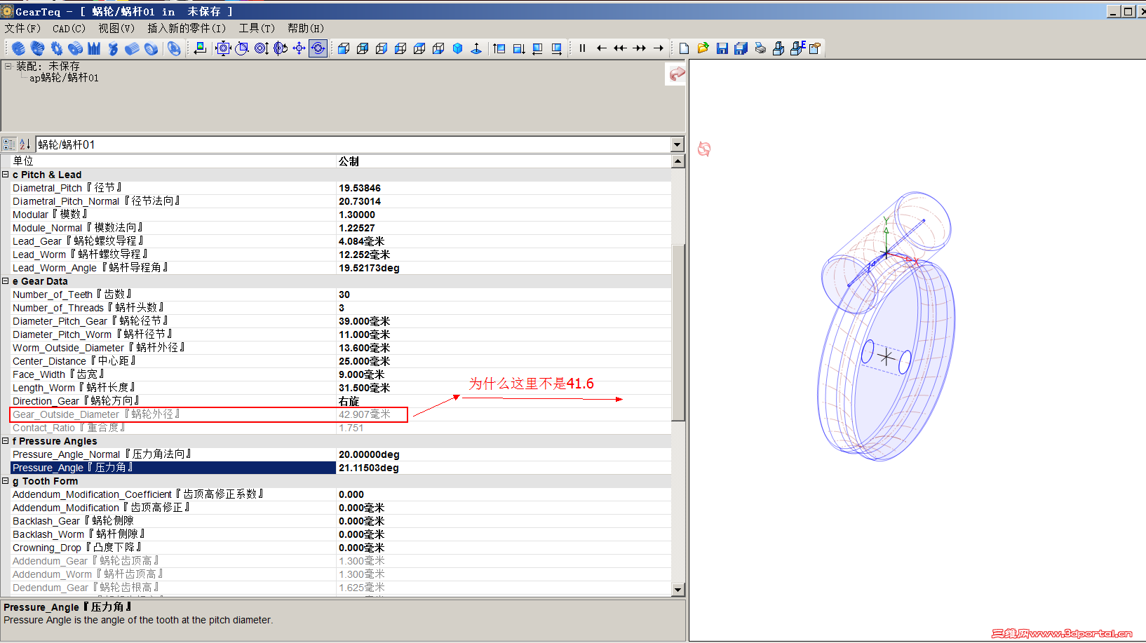

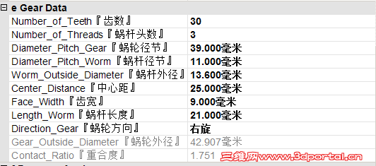

按公式 蜗轮外径=分度圆直径+2x模数,
& K6 Y, m! ?0 f: e5 ^% ^# r% ^分度圆直径是=39
6 V8 F/ C. }% |. o1 [3 Q- y模数是=1.3) M( S4 E+ J! m5 L8 D/ ~
蜗轮外径=41.6; G: l1 j6 }. n" V* L3 ?
为什么软件得出是42.9,请问那里设置错了?
发表于 2013-12-13 10:53:57 | 显示全部楼层 来自: 中国上海
1.3不是标准模数,因选1.25标准模数
