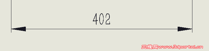

SW2013工程图如何隐藏标注尺寸线的一半,如下图所示:
% [2 U1 D0 M2 W9 P
全尺寸
全尺寸
隐藏一半尺寸线
隐藏一半尺寸线

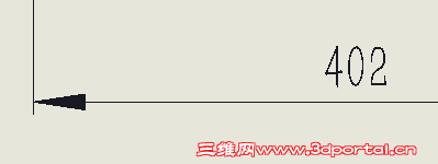

 楼主| 发表于 2013-12-12 11:20:37 | 显示全部楼层 来自: 中国北京
就是要达到下图的效果。

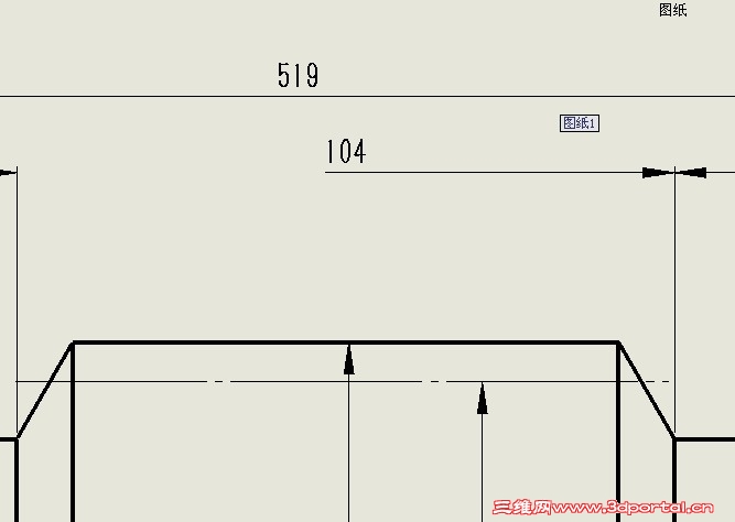

发表于 2013-12-12 11:31:45 | 显示全部楼层 来自: 中国四川乐山
% w) y" ?$ Q* t9 n7 x
' q- M6 P& X2 f6 q' e% S1 j. ~右键隐藏尺寸线……修改隐藏边线的箭头样式……4 D/ n3 W9 W2 V# e+ w
坛子里这个问题好像很多吧* [: M: i9 N9 }! d0 Q) @4 R
goto3d + 2 应助
 楼主| 发表于 2013-12-12 12:04:27 | 显示全部楼层 来自: 中国北京
啥都没准 发表于 2013-12-12 11:31 static/image/common/back.gif
; j: f7 M( }! U: z  R3 A右键隐藏尺寸线……修改隐藏边线的箭头样式……1 P1 m3 e2 u* a0 C
坛子里这个问题好像很多吧
9 P4 o3 U8 ^5 ~
谢谢你的回答。! L0 U# W; _( A
我在尺寸上点右键,没有找到隐藏尺寸线这一项,你的版本是2013的吗,还是我选的地方不对?# j# j$ R# P- g; w) G& Y' ?" U$ B
发表于 2013-12-12 12:29:00 | 显示全部楼层 来自: 中国广东东莞
北漂浪子 发表于 2013-12-12 12:04 static/image/common/back.gif# g# i, |6 C0 c, b9 n' U) ]% P
谢谢你的回答。
1 n1 G, k8 \4 f& I8 O5 s我在尺寸上点右键,没有找到隐藏尺寸线这一项,你的版本是2013的吗,还是我选的地方不对 ...
( i, A1 n* B  `0 f' `- T1 G" |
你可能店的位置不对。/ T4 [1 \: H( F3 V9 {  A- c
goto3d + 2 应助
 楼主| 发表于 2013-12-12 12:38:20 | 显示全部楼层 来自: 中国北京
0 ^8 i/ C' c; u) G' c
( c! q: e( w0 i$ B# C  s% ~1 C7 o谢谢lyz060301113,你的SW版本可能是2012的吧。% A. X4 S. |7 k: w7 U- S( }
SW2013在尺寸上眯右键没有隐藏尺寸线这一项。

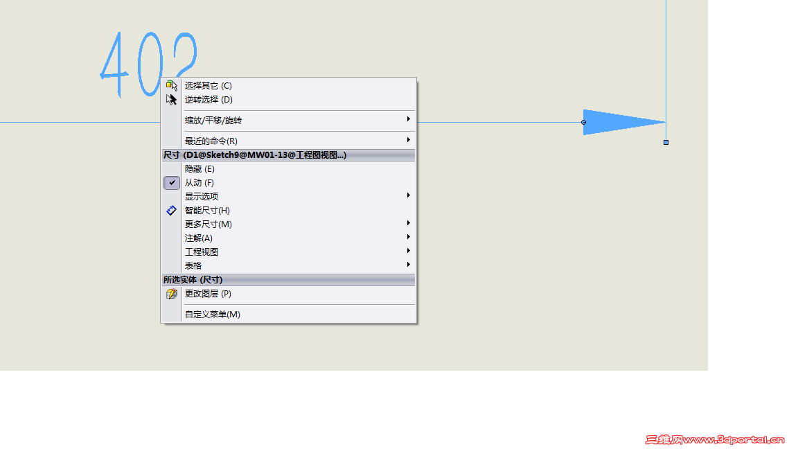

发表于 2013-12-12 12:41:36 | 显示全部楼层 来自: 中国宁夏银川
把鼠标放到尺寸线上右击,不要放到箭头上
参与人数 1三维币 +1 收起 理由
goto3d + 1 应助
 楼主| 发表于 2013-12-12 12:47:56 | 显示全部楼层 来自: 中国北京
gjd700223 发表于 2013-12-12 12:41 static/image/common/back.gif
" ]! C* X" A/ X5 X把鼠标放到尺寸线上右击,不要放到箭头上
# X' \! d! X" N: ~% ?
谢谢,找到了。; D% ], S+ O3 X* A) p1 I. N
果然是点的地方不对。
