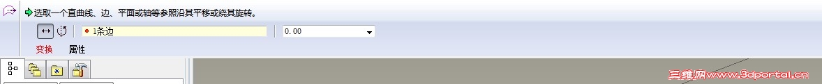

为什么我的proe4.0的选择性黏贴没有选项这一面板?这要怎么隐藏原始几何啊?

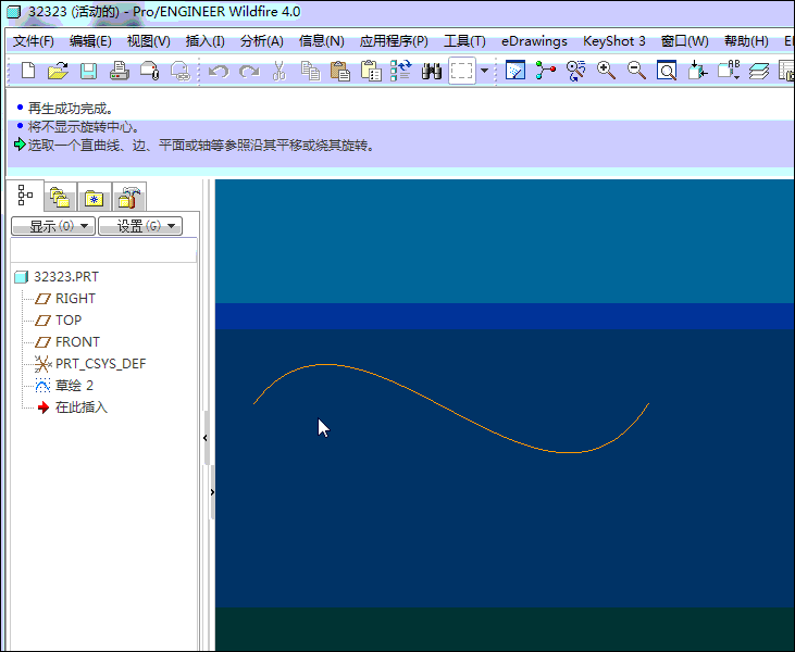

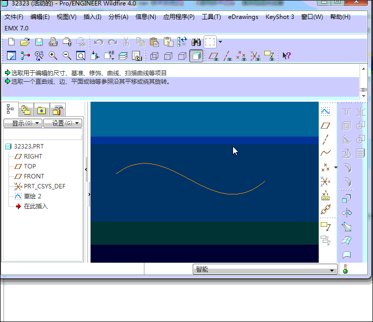

你点一下曲线或者选中那个草绘特征 的话 系统就会认为你选的是“特征” ,因此选择性粘贴时候不会出现“选项” 面板。; T) T: D4 a  h5 i2 t  J0 ?, ~
但是你要是点两下曲线,曲线加亮显示,系统会认为你选的是曲线几何,所以选择性粘贴时候会出现“选项” 面板。- M: |" H1 P- Z  g' K  i
% @) s1 t6 K( j1 F& X! @2 ^其实你 想验证我的想法的话可以参考第二个动画,利用过滤器,选好特征或者几何后,只要点一次就可以选到你要选的类型了,点多也没用,,
2 B3 S8 x2 E$ S3 r- _: Z所以说简单的东西也有很大的学问滴!
