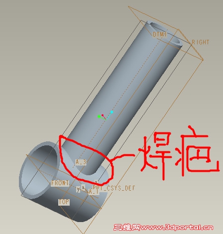

[求助] 两个管件焊接成型,焊疤需要处除,请各位提供意见,小弟不甚感激
发表于 2013-12-12 12:26:15 | 显示全部楼层 |阅读模式 来自: 中国江苏常州
四周都有焊疤,需要磨光滑# ~. g! C  A/ A! E" ?7 h% }

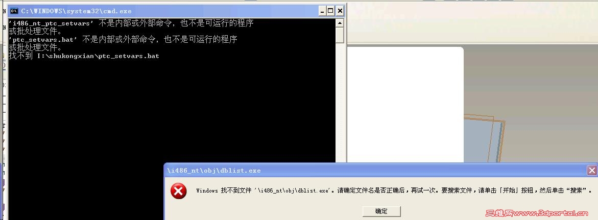

以下是该图示意图
 楼主| 发表于 2013-12-12 12:37:09 | 显示全部楼层 来自: 中国江苏常州
不好意思发错了

 楼主| 发表于 2013-12-12 15:43:50 | 显示全部楼层 来自: 中国江苏常州
tangcarlos3d 发表于 2013-12-12 13:52 static/image/common/back.gif0 d! j1 L3 H9 c
用座式或手持式电动砂布轮机打磨,也可以用砂带机打磨。
6 l  {& C4 [# B# [这种方法正在使用中,效率太低,耗时耗力啊,想做个夹具类的小设备,不知道有没有人做过类似的
发表于 2013-12-13 11:36:17 | 显示全部楼层 来自: 中国山西太原
还是用手提砂轮磨得快,不要用布轮,效率太低。
渔樵 + 2 应助
发表于 2013-12-15 22:13:12 | 显示全部楼层 来自: 中国浙江嘉兴
我们公司这种结构的零件外协加工单位都是手工完成的,量少的话还是建议手提砂轮
 楼主| 发表于 2013-12-15 22:18:42 | 显示全部楼层 来自: 中国江苏常州
我这个量比较大,现在改成先用仪表车加工,然后再磨两边
发表于 2013-12-16 08:37:21 | 显示全部楼层 来自: 中国天津
提高焊接的质量,选择合理的焊接工艺,尽量不打磨或少打磨。
发表于 2013-12-17 13:32:05 | 显示全部楼层 来自: 中国广东佛山
采用钎焊,高频钎焊,火焰钎焊,钎焊炉钎焊都不会有焊瘤
发表于 2013-12-17 14:18:35 | 显示全部楼层 来自: 中国内蒙古呼和浩特
什么材质,氩弧焊行不行
发表于 2013-12-17 22:12:22 | 显示全部楼层 来自: 中国广东
如果用在重要的地方,最好不打磨。
发表于 2013-12-25 14:50:34 | 显示全部楼层 来自: 中国广东广州
大批量的话,磨掉不如做块料遮起来。还可以标准化。
发表于 2014-1-16 14:24:40 | 显示全部楼层 来自: 中国江苏泰州
不知道什么材质的?用氩气焊接就不用打磨了
发表于 2014-2-19 16:22:13 | 显示全部楼层 来自: 中国广东江门
用银焊 我们这里生产的龙头都用银焊
发表于 2014-2-24 18:25:16 | 显示全部楼层 来自: 中国北京
这个焊接关键在焊工的技术水平,焊的好,根本不用打磨,将焊杂敲掉即可。
发表于 2014-2-28 22:39:41 | 显示全部楼层 来自: 中国浙江宁波
用手持式角磨机,如果不满意打磨后的外观,还可以再进行抛丸或喷砂处理
