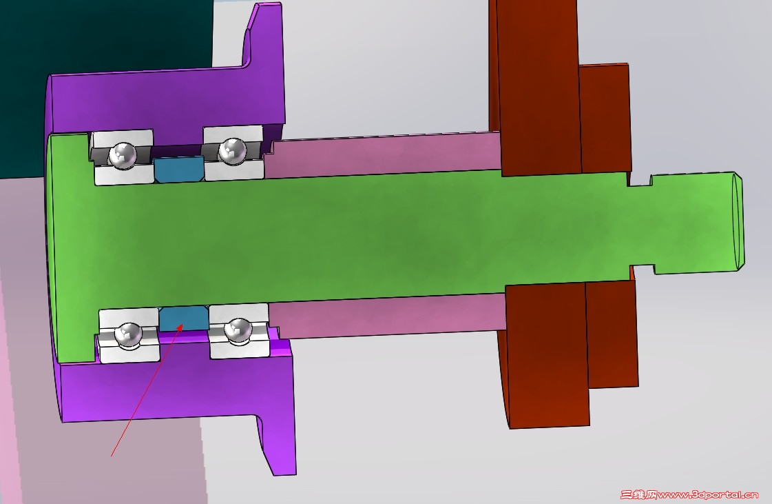

请问:这个在两个深沟球轴承中间蓝色的隔圈需要吗?原本在设计时是需要的, 但在实际安装时装配人员去掉了。

发表于 2013-12-12 16:01:44 | 显示全部楼层 来自: 中国辽宁大连
不承受较大的轴向力,去掉无妨吧
发表于 2013-12-12 16:17:23 | 显示全部楼层 来自: 中国上海
如果轴承需要预紧,该件似乎多余。
发表于 2013-12-12 17:14:16 | 显示全部楼层 来自: 中国江苏常州
润滑好像有问题吧; @& o) c* B' b; y7 [
取消是对的
发表于 2013-12-12 17:39:20 | 显示全部楼层 来自: 中国湖南岳阳
深沟球轴承可以取消隔套,但如果是角接触球轴承则必须保留隔套。
发表于 2013-12-13 07:45:39 | 显示全部楼层 来自: 中国山西太原
在转速较快时还是要隔圈较好,因为现在的结构轴承的游隙全被压的没有了,用隔圈可保持运行所需要的游隙。
