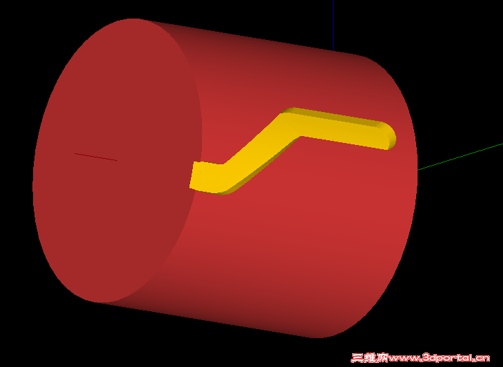

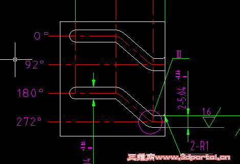

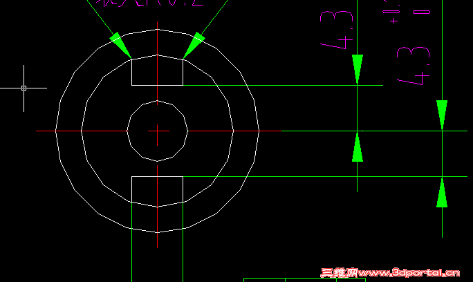

有个工件,圆柱面上有个槽,是一个螺旋加两个直线槽组成,我用替换轴加工,但是槽底不是完全平整,请问有什么办法加工,只能用2个mm的铣刀!' I+ L5 F/ K7 G/ H! ~( t
也就是说走直线槽时工件不旋转。
1 ?0 Q  Z3 K' w  C+ t3 d
槽为平底
槽为平底
1
1
2
2
替换轴槽底不平
替换轴槽底不平

这个槽不可能平底的,只要旋转轴一起联动就不会平

我想来想去就是不可能平底啊,难道只能直线槽和螺旋槽分开来加工?, e/ Y& x: f& f$ c
想请教高手们有什么比较简单的方法?

加工成平底好像不好,这个图也不是平底的

是平底啊,看第一张图片( f% o+ a/ M! a8 }/ K

( m  O7 ]' q& a" O" c7 g从端面看上去比较平 ,应该是有圆弧面的,要不只能一刀过,刀和槽一样大只能用5mm的刀

要求是平的,从实际加工来说,应该也是可行的,顺序为直线槽走单边,螺旋槽转,直线槽不转,兜外形,螺旋槽转,直线槽。因为槽宽公差不大,没有现成的刀,只能用较小的刀走外形。
