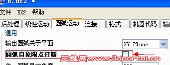

       论坛中有很大一部分的GPP2后处理是根据《阿里郎》老大编写的源码改写的,在此告知正在使用的同仁们一定要谨慎啊! 此类后处理出的G代码在fanuc 18i系统上存在严重问题,不管是用熊族 QQ截图20131212201417.jpg 还是 CIMCOEdi QQ截图20131212201442.jpg 都检查不出问题来,但是在fanuc 18i系统机床上就会出现“不安程序轨迹运行”(暂时定义为“不安程序轨迹运行”)的状况。
; D, l+ A0 n+ \      下面大家看看我遇到的状况:6 ^8 h  n/ C$ \  T# y9 I& F
就是这段看似没有问题的代码;* b9 w. `" u9 w' |) \7 P
G01 X187.685 Y203.133
X187.681 Y208.883 [8 s4 z3 \9 K4 E8 M7 o+ D* b
G02 X187.682 Y208.889 I6.104 J0.009
7 q; E" x' r$ r* RX189.464 Y213.2 I6.103 J0.0
* q; s; y4 |0 P3 G$ d, s7 WX191.924 Y214.702 I4.405 J-4.449 . ?- v; G2 u- \0 K) v# A
G01 X192.445 Y214.845
( L6 {% j$ ~$ z' U其实我们仔细观察就会得出这段代码确实有问题啊!' o, E9 T) P! O) w* \
X187.681 Y208.88  G02 X187.682 Y208.889 I6.104 J0.009 X189.464 Y213.2 I6.103 J0.0   ,我来给大家分析一下,首先我们要知道,指令各地址的意义G02后的X/Y是终点坐标位置,I/J是圆弧始点到圆心的矢量分量,是增量值。大家算一下是不是出现问题了呢,此时G02后面的Y居然与G02前面的Y居然是差了J0.009, G02后面的第2个J直接是0.0  也就是说Y轴不动, 机床完成了一个整圆铣削。
此时刀就会奇迹般的断掉。6 B8 t# Q4 b' n' X7 H4 L' Y' _3 L
) B  i$ k8 `; Z: A% r此法没有实践希望大家踊跃讨论从根本上解决问题
" n# ^) C" L1 X/ l2 P" r+ |- G(再次感谢扣扣外挂郎大提供的帮助!)/ U8 ?# q/ J8 x/ E# q6 ~! p/ b
