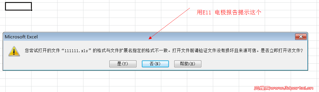

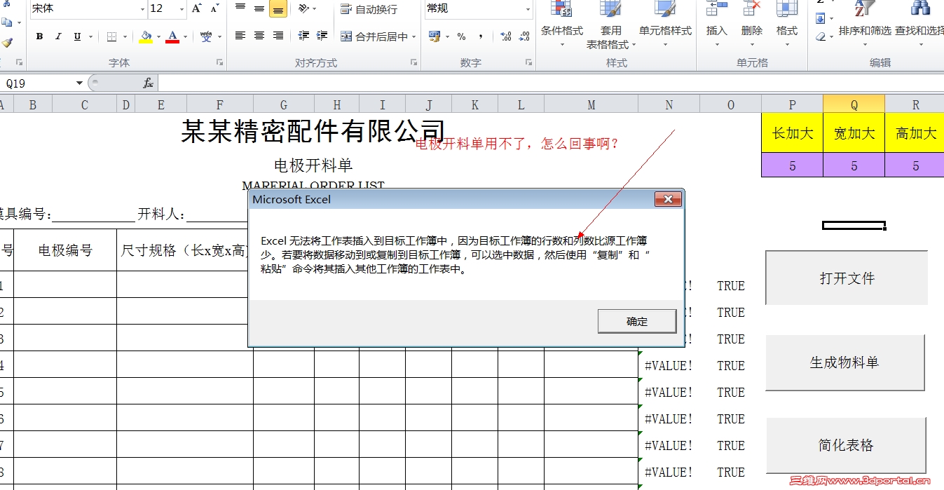

我的电极开料单用E11出不了单子,office2007 2010 多试过了,不行,求帮助 谢谢~!!!!!
 楼主| 发表于 2013-12-12 21:25:12 | 显示全部楼层 来自: 中国上海
求好心人帮助 急死我了 好几百个电极 总不能一个一个用手写毛坯料吧!前不久用E10 OFFICE2003 电极开料单是可以用 昨天换成E11 就用不了 OFFICE2003 2007 2010 版本多试过了 就是不行  有谁知道到底哪里不对吗 :thankfulness:
发表于 2013-12-12 21:37:39 | 显示全部楼层 来自: 中国湖北咸宁
打开另存为XLS格式再用开料单打开

发表于 2013-12-13 22:21:44 来自手机 | 显示全部楼层 来自: 中国江苏无锡
CESAR 发表于 2013-12-12 21:37
* r% P- p1 y7 ?1 I! _& `  J- _打开另存为XLS格式再用开料单打开
; t6 u7 N' s& }; V, N, {1 z谢谢这位朋友…………
