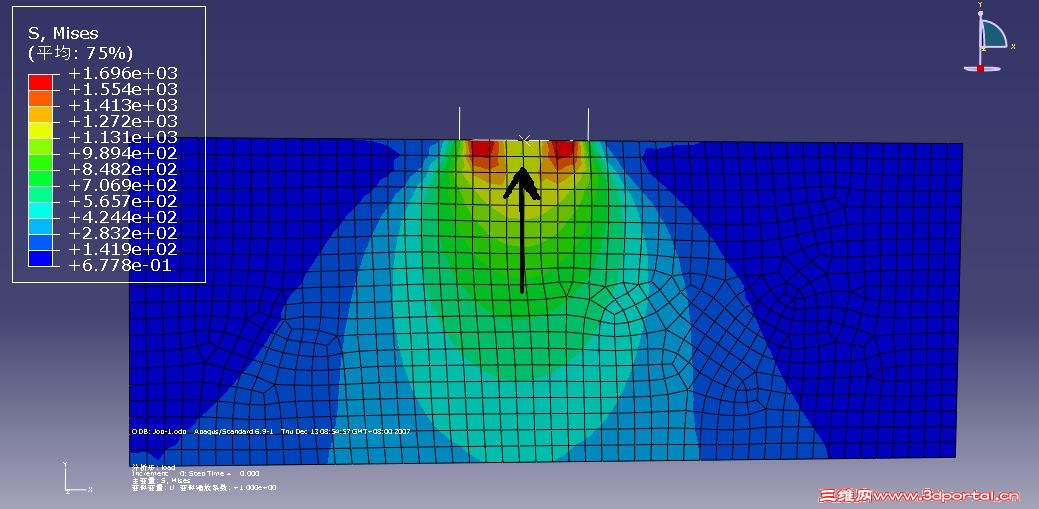

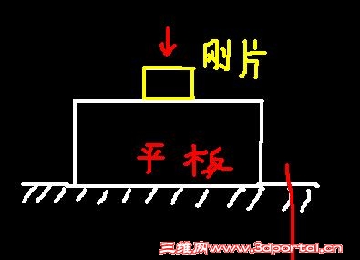

0 L: E( L5 }) S3 o% t, m                         模型顶部有一个刚硬的(无弹性和塑性变形)矩形薄片! H# ]  |* d7 q, k; ^6 I
                                         矩形底部与平板上沿部分相接触 ( K% v  X) f6 j6 P& b; P
                                            在矩形上施加一个集中力
( S7 A1 N$ }, x- P1 V5 N" A                                                     接触面无摩擦
6 e8 F5 Y" L8 f. N                                                       除接触力外* R0 ]  |: z' x9 q) B8 I* q9 `
                                               平板不承受其他载荷
                      (  应力分布如图所示  请教大师为什么最大的地方不在正中央 而是在中间偏两边对称分布的地方$ U5 e4 F" m8 ^1 X7 ^7 B7 Q, o

刚性片不变形,平板与之接触的边缘有应力集中现象发生。

图片中,红色为集中应力,黄色为压应力,其余区域为应力的传递范围。
