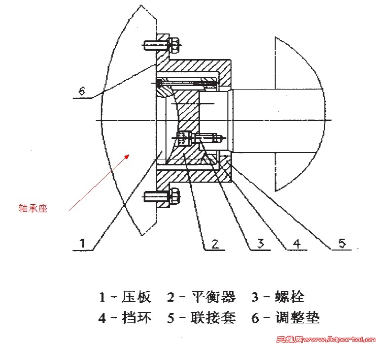

这是一个利用油缸拉和推轴承座的结构。( z7 f0 N3 f: M( w9 P. J0 C

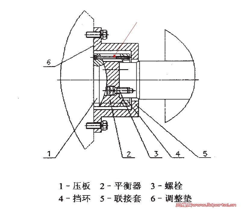

请问:1、图中箭头所指的是销吗?http://file:///
  ^" H3 i# y( e$ f& z' [, d2、假如是螺纹,http://file:///挡环和联接套之间间隙就不需要了吧?假如是螺纹,当油缸往后拉,挡环和联接套用螺纹很难调整到同一个水平面,对吗?

1. 图中箭头所指的是是螺栓。' _" L; [8 H2 e1 B
这是球面垫圈推力结构:件1(压板)、2(平衡器)之间的接合面是球面;件2(平衡器)右边是球面,件4(挡环)左边是锥面,两者组成球面垫圈。“当油缸往后拉,挡环和联接套用螺纹很难调整到同一个水平面”所以右边要有间隙。该结构主要是保证当油缸活塞杆与件5(连接套)左端面不垂直时活塞杆只受轴向力、没有弯曲力。此时件1的左端面一直与件5的安装面紧紧贴合在一起。件6(垫圈)就是调整间隙的大小。

当轴承座受油缸拉力时件1的左端面怎么是一直与件5的安装面紧紧贴合在一起

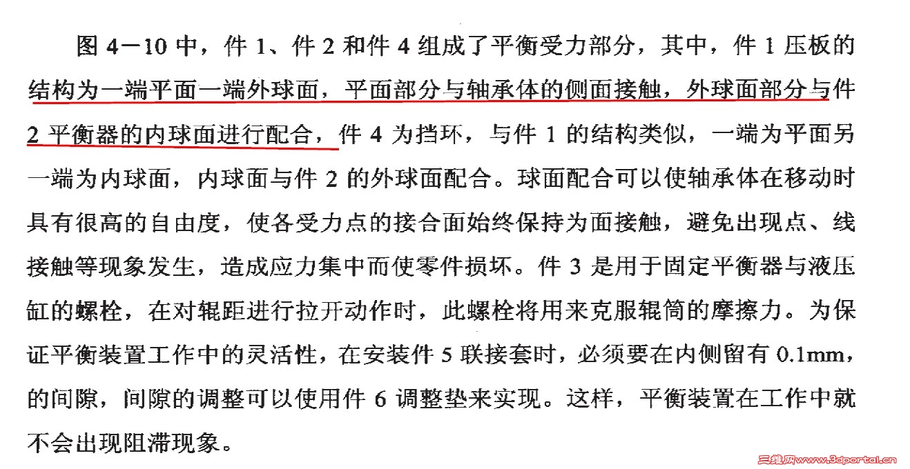

这是书上写的安装结构 但没说我问的那个是螺孔还是销。

1. 应该是螺栓,再加上弹性垫圈,可以调节好1、2、4之间的压紧力--使之既可以相对转动,有没有明显的轴向间隙。
8 ]( h$ E# V. m" d; G, ]4 C8 t2. 受力大时件2、4之间用球面较好。但作为油缸后退时力较前进时小,可以用凸球面、锥形凹面配合,也就是球面垫圈结构(都要淬火到HRC40以上),降低加工难度。
驿马狂奔 + 3 应助
: [  f: `' \) Z7 p  [: ~
当轴承座受油缸拉力时件1的左端面与件5的安装面有间隙,间隙大小有调整垫6控制。

文中要求是在0.1mm 但我觉得这个间隙越小越好,对不?
发表于 2013-12-13 16:43:47 | 显示全部楼层 来自: 中国湖北黄冈
hbsky20 发表于 2013-12-13 16:01 static/image/common/back.gif1 W) t  |, X1 \9 ]( e4 S- ^, K
; x% U; i$ R. ^7 \理论上是的,只要是动配合性质。但考虑到垫片的厚度尺寸规格,0.05以下的很少(国内情况),所以书中说0.1毫米。

不知道这个机构是用在哪里的。
4 H8 S4 C3 G3 P% ~  _! a' U0 d& i, b) i这个机构的油缸有一定的摆动,球面垫圈的作用是使活塞杆只受轴向力,不受或减轻径向力。减少密封圈、活塞杆的磨损。
