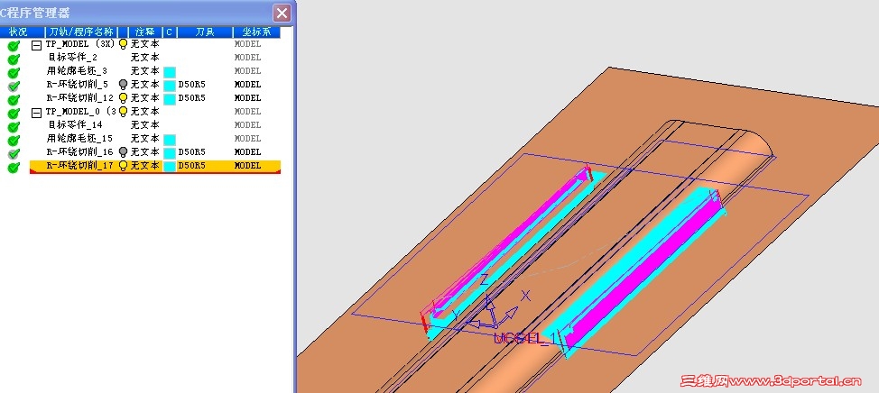

发表于 2013-12-13 12:41:54 | 显示全部楼层 |阅读模式 来自: 中国山东德州
同一个参数另一边就是增量抬刀,这边怎么设置都是绝对抬刀。求师傅指点。

 楼主| 发表于 2013-12-17 15:14:56 | 显示全部楼层 来自: 中国山东德州
Lfangyi 发表于 2013-12-16 13:56 static/image/common/back.gif# a$ h8 {1 S# q7 j. J% e3 {, |' _- F
E新功能是这样的,编辑下刀路吧,或用旧功能就可以了。。
: b! A6 c- T8 Y
对称的两侧,其中一边可以,我复制程序后改了下轮廓就不能增量抬刀了。真是怪事。

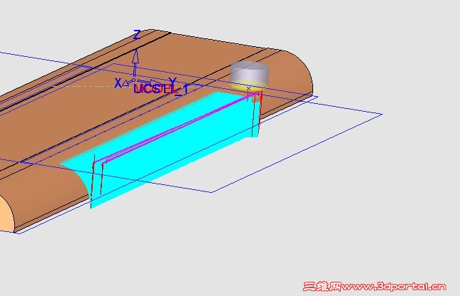

发表于 2013-12-17 16:20:47 | 显示全部楼层 来自: 中国上海
可以呀!见图:
 楼主| 发表于 2013-12-19 21:32:28 | 显示全部楼层 来自: 中国山东德州
wangxj2008 发表于 2013-12-17 16:20 static/image/common/back.gif
8 q2 P+ f) t1 y/ K可以呀!见图:
9 D2 _0 ^5 C: }3 [( ]5 ^/ \' g8 d: e' X
一边是增量抬刀,而另一边是绝对抬刀。我的也是你图片的效果。

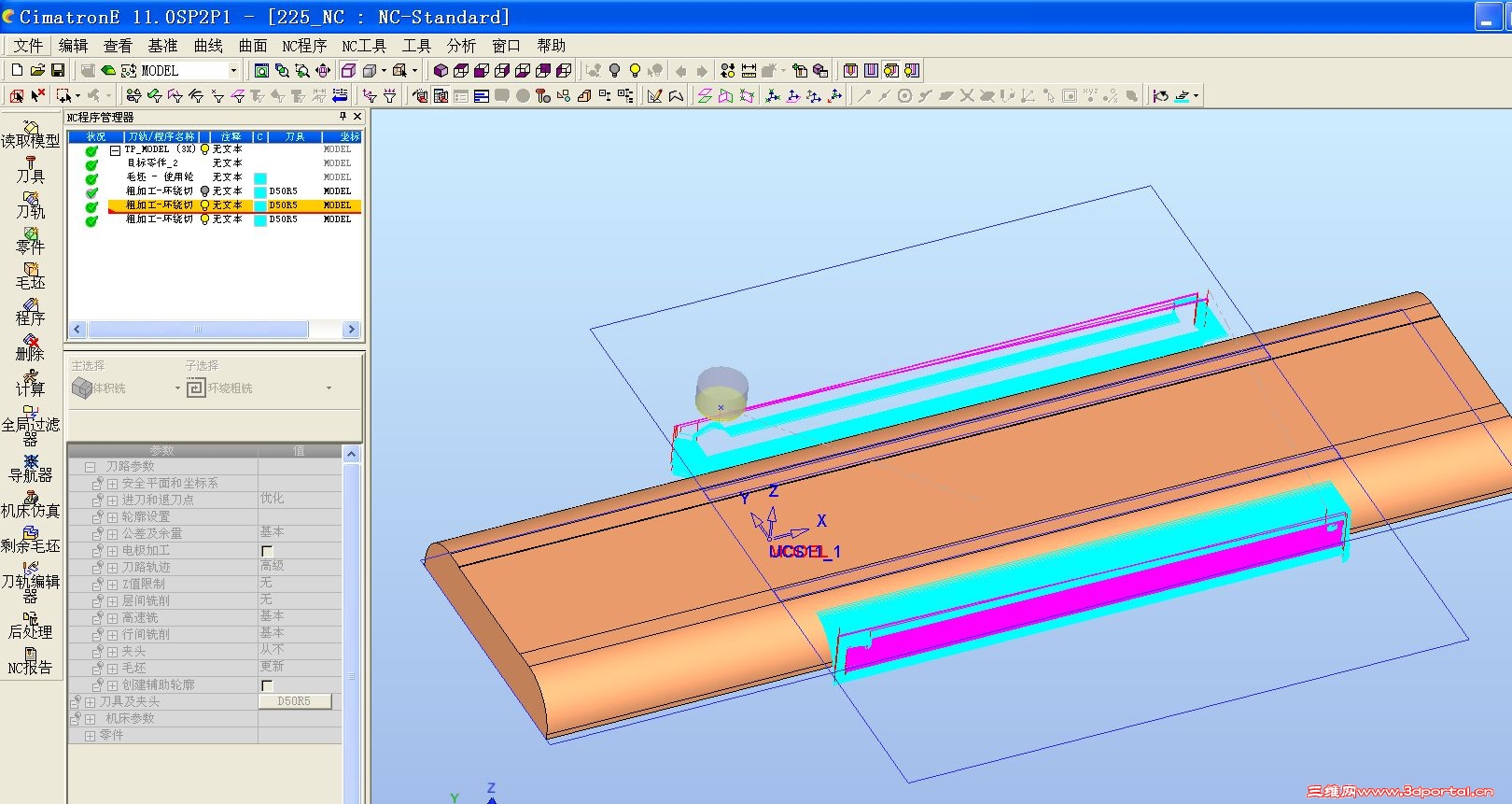

 楼主| 发表于 2013-12-21 13:06:18 | 显示全部楼层 来自: 中国山东德州
ytsunwjb13 发表于 2013-12-20 11:39 static/image/common/back.gif
; A4 j" u6 \# z. T5 b! M
请问你这个选项是哪个策略里面的。
3 s7 r% O2 {2 m; J$ a- b4 ^我的 环绕开粗里面   进刀退刀点   后面只是个灰色显示的 “优化”不能修改。没有高级选项,也没有“通过安全平面链接轨迹的。。距离”这个选项。! t1 O. |# t8 m1 ^" b* ]0 k
请问如何才能弄出来。

 楼主| 发表于 2014-1-1 14:16:45 | 显示全部楼层 来自: 中国山东德州
e10新功能开粗,抬刀方式设为优化后,有时增量抬刀,有时绝对抬刀,有时还稍微抬起几十丝以进给的速度走过去。这些是不是有参数控制呢。如何设置,求指导!
