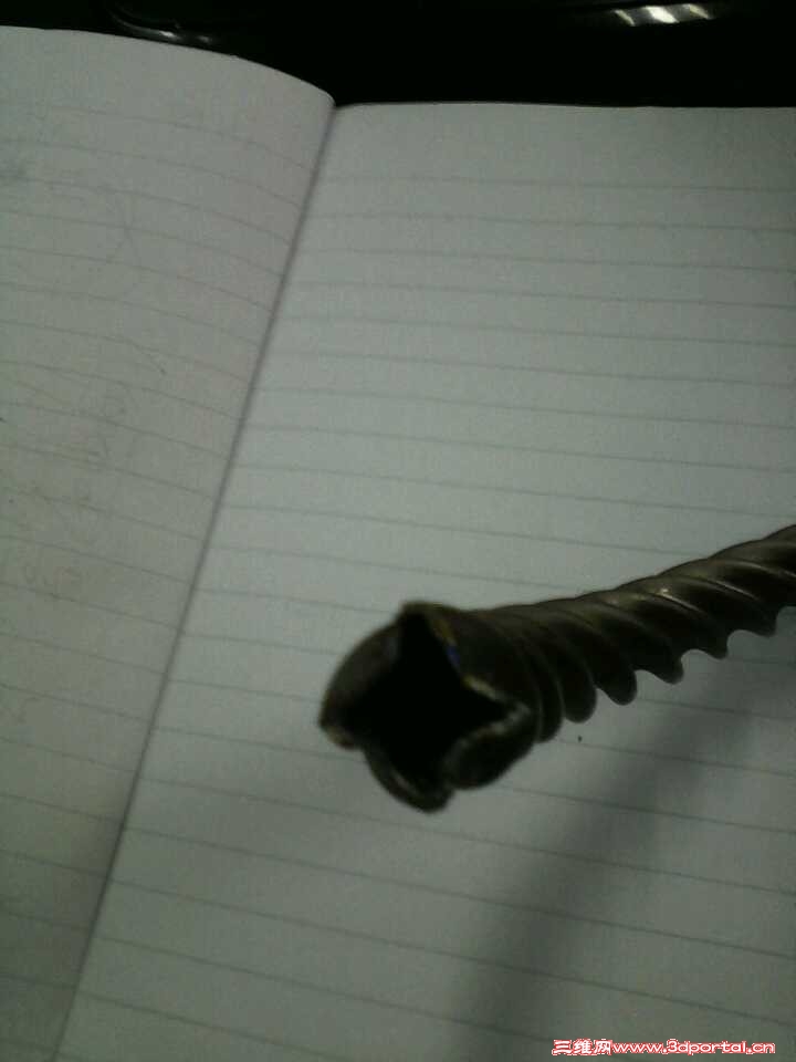

求四头镙纹的画法!最好带教程!
$ W" K0 V% m' A4 C" Q% I7 Q  z
四头镙纹
四头镙纹

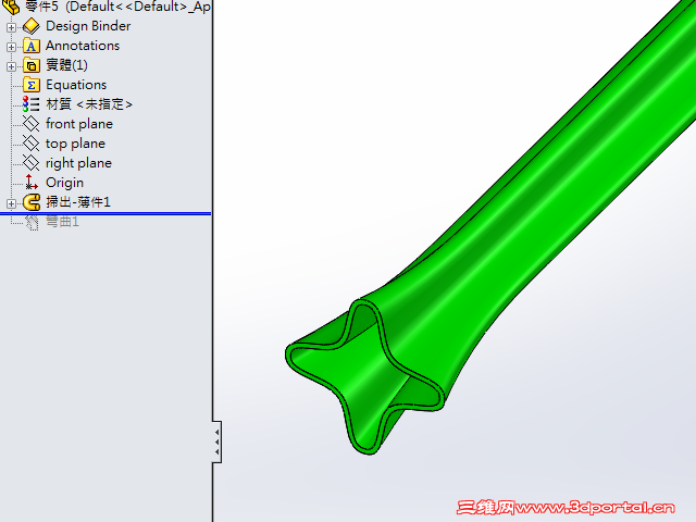

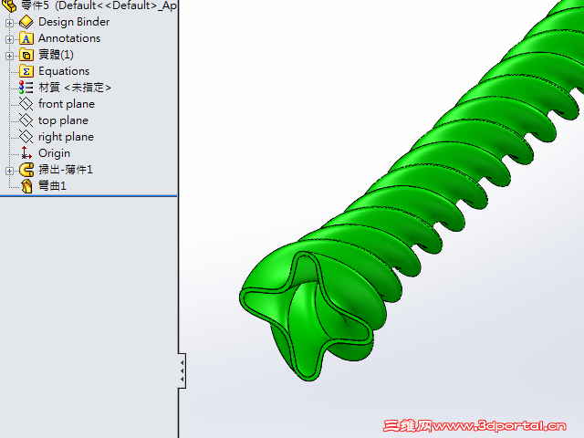

做這東西,實在是硬傷啊…
! O2 S& D$ x+ @+ y
; s5 W* z$ Z) _' [8 ~& u 1.png 9 \# q( j8 n1 R7 M; A! O  H0 v1 M/ Z
6 g' ?$ f0 U6 g% x
2.png 5 B! j9 S* r, p7 Q: L; M
